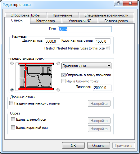

Меня больше интересует ПП и вкладки рядом с ним. См. рис. Остальное не интересует. Если нет времени сфоткать нипишите хоть ПП.
Сейчас установили РМ2000 на другой ноутбук (и пока сами не можем правильно перенести настройки) формат УП на выходе разный.
Попробуй удалить папку PM2000 на ноутбуке (переименовать), скопировать с рабочего компа настроенную.
Я, лично, вообще не инсталлю на новые компы, втыкаю ключ - винда 7 ставит драйвера, копирую уже настроенную по том у пути, по которому стояла настроенная, ярлык с русификацией на раб стол и всё робит.

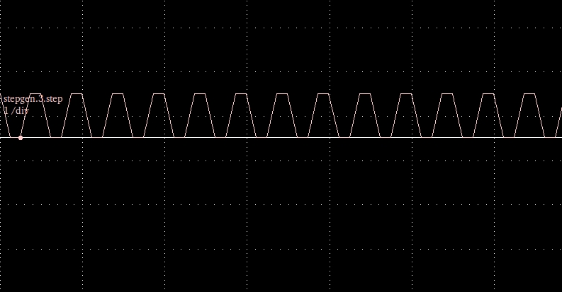

в хал добавить еще один генератор:
строку loadrt stepgen step_type=0,0,0 дополняем до loadrt stepgen step_type=0,0,0,0 ctrl_type=p,p,p,v
и добавляем вниз строки:
setp stepgen.3.position-scale 1000
setp stepgen.3.steplen 1
setp stepgen.3.stepspace 0
setp stepgen.3.dirhold 55000
setp stepgen.3.dirsetup 55000
setp stepgen.3.maxaccel 50
setp stepgen.3.enable 1
setp stepgen.3.velocity-cmd 10

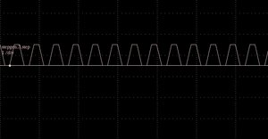

net astep stepgen.3.step parport.0.pin-06-out
по идее на 6 ноге должен присутствовать сигнал пока работает емс

подправил немного выше пост
с такими настройками работает в режиме скорости
Выделение(009).jpg (2629 просмотров) <a class='original' href='./download/file.php?id=12839&mode=view' target=_blank>Загрузить оригинал (100.5 КБ)</a>
меняем значение в строке setp stepgen.3.velocity-cmd 10

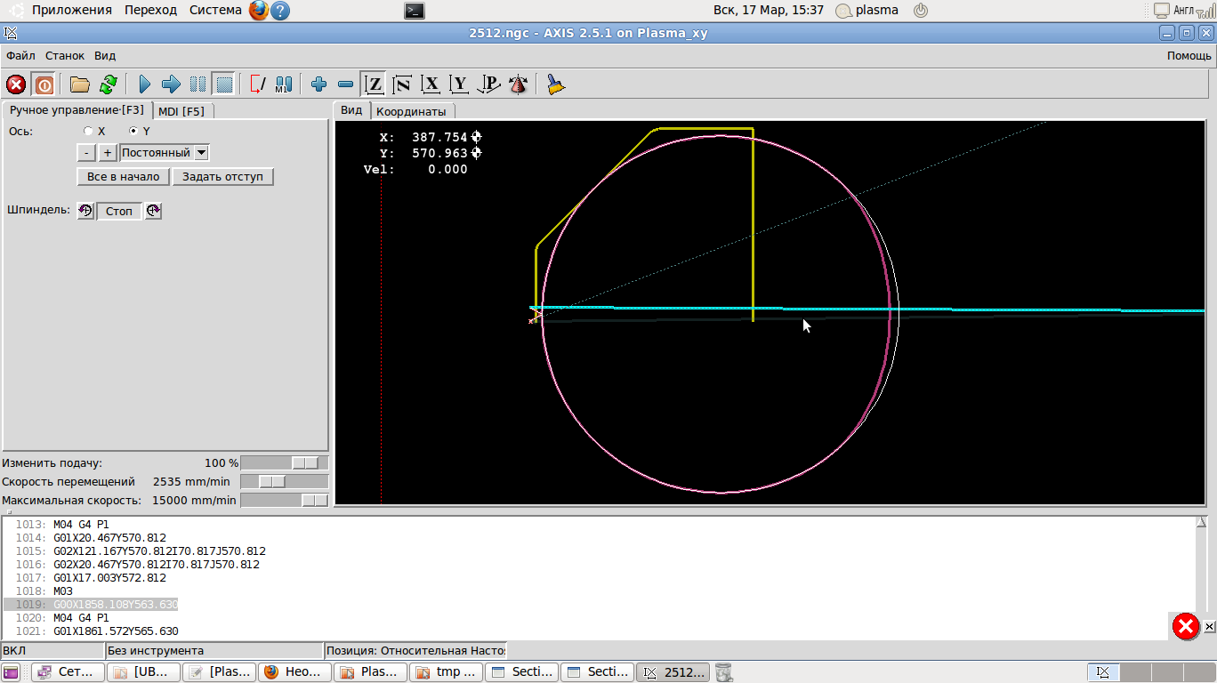

После резки, круг явно искажен.
Это видно и по пройденной траектории.
Почему такие большие искажения?

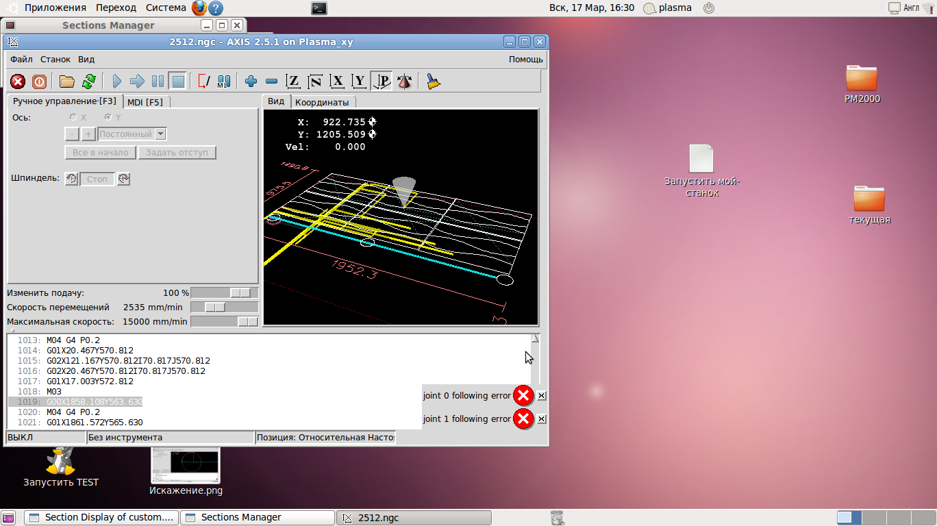

Сообщение 1240 »
При движении от клавиш появляется сообщение об ошибке.
Если правильно все заметил именно в момент смены направления.
В чем может быть причина?

1240 писал(а):После резки, круг явно искажен.
У меня такая фигня получалась когда задавал G64 с большим значением Q и Р может и у тебя аналогичная проблемма, а это похоже на большое значение Р

1240 писал(а):При движении от клавиш появляется сообщение об ошибке.Если правильно все заметил именно в момент смены направления. В чем может быть причина?
Если увеличить FERROR для осей не помогает, то попробуй уменьшить ускорение на осях

Уменьшил скорости и G64 до Р0,75
Все вроде бы работает.
Проработает неделю на производстве, сообщу результаты.
Тестовые детали (круги d100) не хуже сделанных на импортном станке.
solo писал(а):MAX_ACCELERATION = 1000.0
STEPGEN_MAXACCEL = 2000.0
Еще раз для себя убедился что нужно описывать все изменения.
У меня эти ошибки появились из-за того что я увеличил ускорение (я об этом не написал)
Я думал это будет влиять только на ШД (появятся пропуски шагов)
Оказалось что и система может не успевать вычислять траекторию.
и я уменьшил MAX_ACCELERATION
плазморез работает нормально
