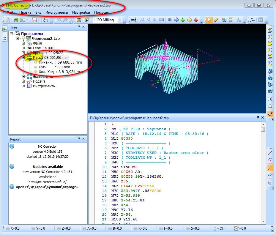

Из области "хотелок". Реальный путь, пройденный инструментом (м, км и т.д), есть ли возможность прикрутить? С учётом рельефа. Наверное, это больше функционал CAM-систем, но было бы полезно для оценки наработки инструмента, как мне кажется.

StavRos писал(а):Реальный путь, пройденный инструментом
А что реально у Вас станок движется иначе чем ему предписано G-кодом? А так то любой редактор кодов это покажет. Например:
Снимок1.JPG (3916 просмотров) <a class='original' href='./download/file.php?id=173570&mode=view' target=_blank>Загрузить оригинал (123.69 КБ)</a>
Мне недавно этот редактор Андрей посоветовал, я очень доволен :) http://nc-corrector.inf.ua/
Естественно, станок движется так, как УП ему диктует. За наводку спасибо, посмотрю. С прошедшим Вас :)
