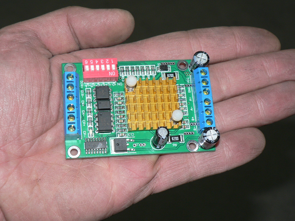

Тенгель писал(а):Миниатюрные драйверы ШД на микросхемах ( или как теперь модно "чипах" :) ) A3977. Если вам нужно крутить движки с током до 2,2 Ампера, рекомендую выбрать их, а не TB6560, работают ощутимо лучше ( шустрее, не греются, нет шипения-писка при удержании), и стоят всего 350 рублей !
Не могу найти описание положений переключателя может кто уже разобрался ?
P1140537.JPG (6227 просмотров) <a class='original' href='./download/file.php?id=38728&mode=view' target=_blank>Загрузить оригинал (502.81 КБ)</a>
РЕКЛАМА
Сообщения: 736
Репутация: 80
Откуда: Брянск
Re: Магазинчик Тенгеля.
Сообщение РЕКЛАМА »
вот.
А3977 одноканальный драйвер.doc
(155.5 КБ) 619 скачиваний

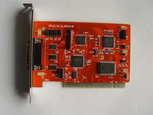

Плата NsStudio красная версия 5.5.60
кто подскажет пароль для входа в настройки
NcStudio.jpg (6067 просмотров) <a class='original' href='./download/file.php?id=38831&mode=view' target=_blank>Загрузить оригинал (126.39 КБ)</a>

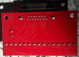

Andy52280
Сообщения: 827
Репутация: 188
Откуда: Тульская область
Сообщение Andy52280 »
Угу. А еще бы распиновку разъема.
Сообщения: 11731
gendos писал(а):Плата NsStudio красная версия 5.5.60
«ncstudio»
Заблуждение в том, что пароль не к плате, а программе.

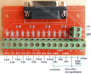

Andy52280 писал(а):Угу. А еще бы распиновку разъема.
http://www.cnc-club.ru/forum/viewtopic. ... 120#p59499

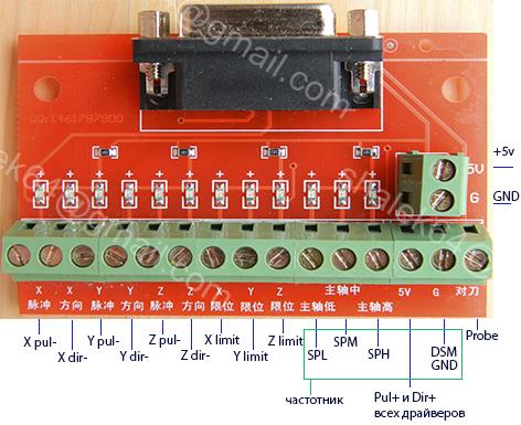

Сообщения: 3023
У меня подключено именно так и все успешно работает. Драйвера Leadshine DM442. Частотник HY01D523B.
Ncstudio.jpg (6013 просмотров) <a class='original' href='./download/file.php?id=38836&mode=view' target=_blank>Загрузить оригинал (40.31 КБ)</a>
Andy52280
Сообщения: 827
Репутация: 188
Спасибо. Но тогда получается, что есть расхождения с ранее выложенными в теме о StepMaster табличками. У меня, например, распиновка 25-15 не прокатывает. Хотя терминатор от NcStudio как раз такой. И с распиновкой от Darxton для синей платы тоже не срастается. А 15 вывод красного терминатора у меня GND, в отличие от выложенного автором StepMaster'a.
Сообщения: 3023
Я выложил схему обозначений на интерфейсной плате, а подключение по пинам выше Михаил выкладывал. Если плата Ncstudio красная и плата сопряжения аналогична той, что на фото, то обозначения сигналов верны. Причем кабель? Причем синяя плата? Распиновка DA-15 для этих плат по-моему одинаковая. В теме об отзывах Stepmaster я выкладывал картинку подключения к Мишиному фильтру
http://www.cnc-club.ru/forum/viewtopic. ... &start=100 пост 104

Сообщения: 11731
Andy52280 писал(а):Хотя терминатор от NcStudio как раз такой. И с распиновкой от Darxton для синей платы тоже не срастается. А 15 вывод красного терминатора у меня GND, в отличие от выложенного автором StepMaster'a.
Посмотрел на синей плате - 14: GND, 15: +5 В. Не думаю, что на красной плате изменили распиновку.
Сообщения: 3023
michael-yurov писал(а):Посмотрел на синей плате - 14: GND, 15: +5 В. Не думаю, что на красной плате изменили распиновку.
На красной - аналогично.
Andy52280 писал(а): А 15 вывод красного терминатора у меня GND, в отличие от выложенного автором StepMaster'a.
А фото можно?

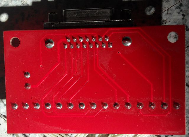

Andy52280
Сообщения: 827
Репутация: 188
Вот, самая толстая дорожка.
2014-12-22 22.20.23s.jpg (5758 просмотров) <a class='original' href='./download/file.php?id=38877&mode=view' target=_blank>Загрузить оригинал (56.16 КБ)</a>

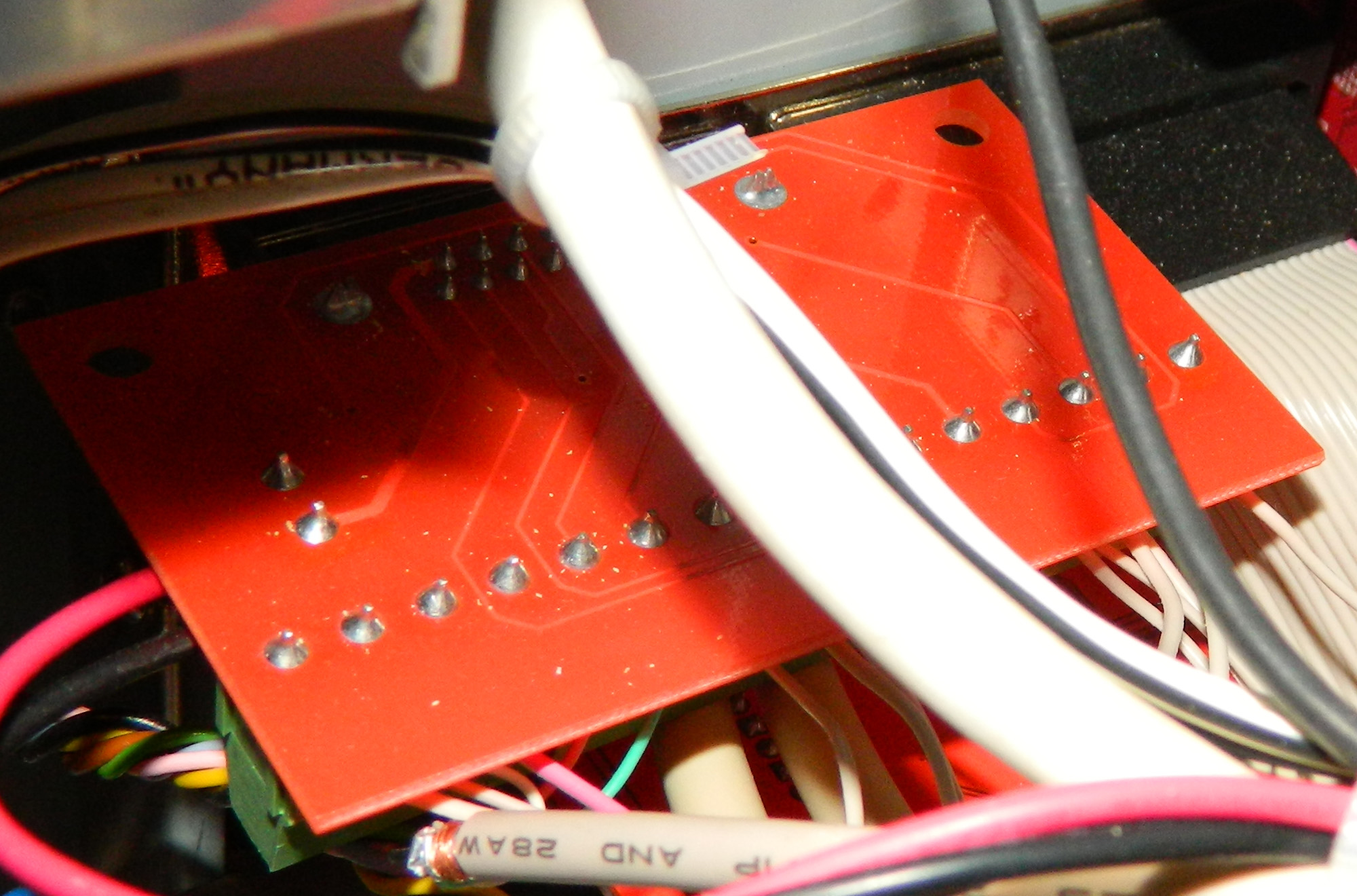

Сообщения: 3023
Andy52280 писал(а):Вот, самая толстая дорожка.
Я к дорожкам не присматривался. Подсоединял как и выкладывал выше по фото. Вот моя плата. Она точно такая. Прислали, подключил по китайским символам и все заработало с первого раза. А куда дороги ведут - мне все равно.
DSCN4230.JPG (5736 просмотров) <a class='original' href='./download/file.php?id=38879&mode=view' target=_blank>Загрузить оригинал (556.59 КБ)</a>
Сообщения: 6611
shalek писал(а):А куда дороги ведут - мне все равно.
мальчишки :hehehe: теперича платами мерятся? :hehehe:
мне двух этих фото хватило, чтобы определить, что платы идентичны :)
Andy52280
Сообщения: 827
Репутация: 188
Не, меряться пиписьками желания нету. :) Просто начал раскидывать на колодку провода от шлейфа - а там засада. Не сходится с табличкой. Мало провода от 15 вывода, так в разбежку с табличкой выход шага и направления для одной оси съезжает на другую ось. Вот и засомневался. Полез в эти ваши интернеты искать правды - а там ее и нету. Нашел распиновку разъема старой синей платы, хотел уже использовать ее. Но вот решил спросить у бывалых людей. Вообще от китайцев надо сразу требовать перевода надписей у колодок. Такая же хрень у меня с регулятором шпинделя. Только на прямой вопрос китаец прислал перевод. Ну и традиционно, оказался присланный регуль от другого шпинделя. Но он подходит.
