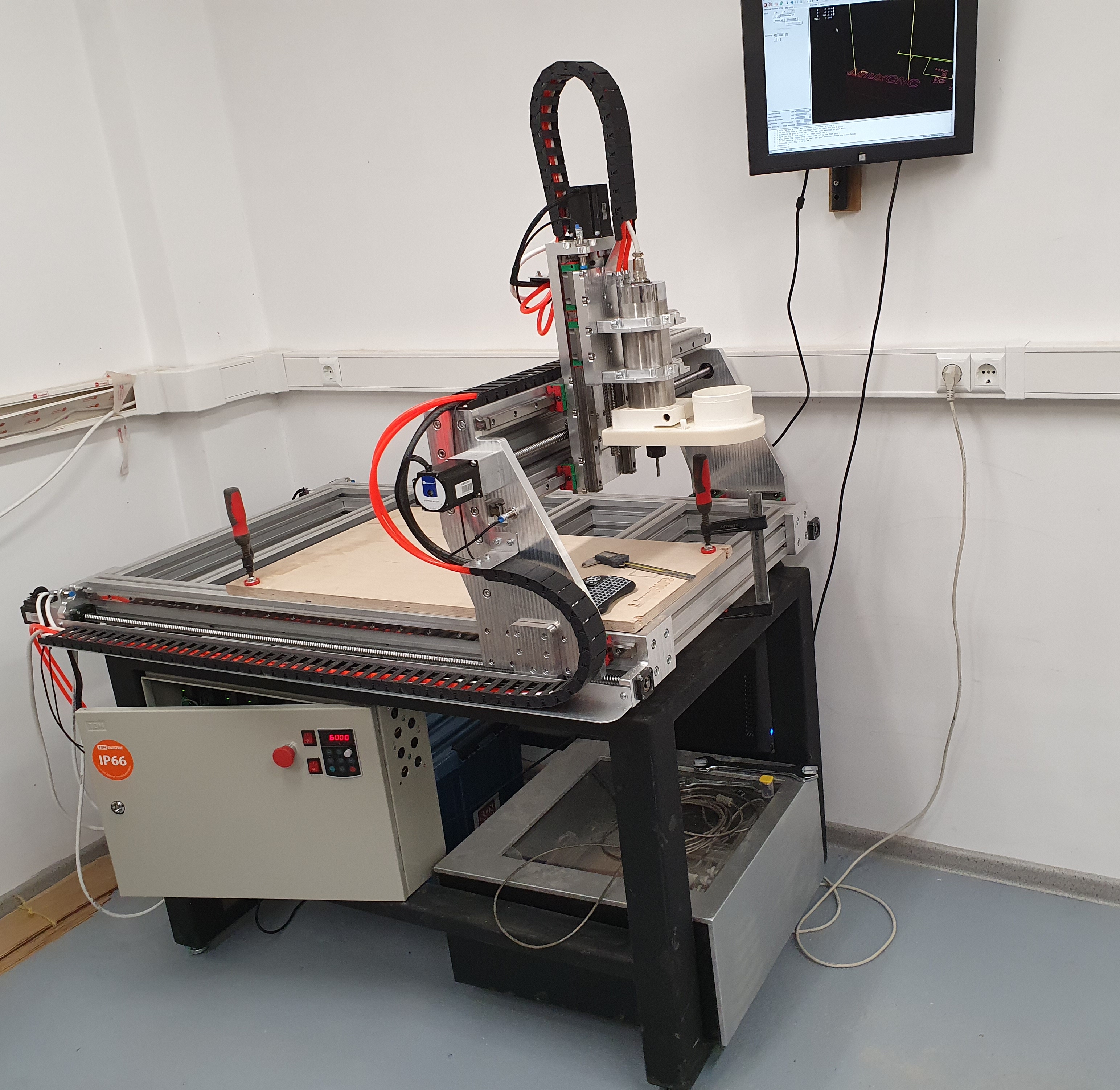

Samodelkin 88 писал(а): 13 июн 2020, 20:31 Для тех кто любит сначала заказывать комплектующие, а так же приверженцам 20-х рельс посвящается.
А в жизни вышло вот так:
cnc.jpg (2130 просмотров) <a class='original' href='./download/file.php?id=189104&mode=view' target=_blank>Загрузить оригинал (2.43 МБ)</a>

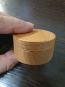

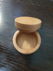

Захотелось в мою хоббийною мастерскую ЧПУ. Почитал что пишут тут, посмотрел китайцев, не понравилось, решил что лучше собрать все из нормальных комплектующих. Связался с Наилем Вектроником, чтобы заказать его станок, но не срослось, то деньги он принять не может из Казахстана, то вообще продажи остановил. Дело было в марте, в разгар карантина, границы закрыты, мало что есть в наличии, а хотелось уже сейчас. Начал скупать комплектующие из тех, что были на рынке. В общем купил что купил. Обратился к Илье, он любезно согласился переделать проект под меня и изготовить все алюминиевые части, и торцануть профиль в размер.

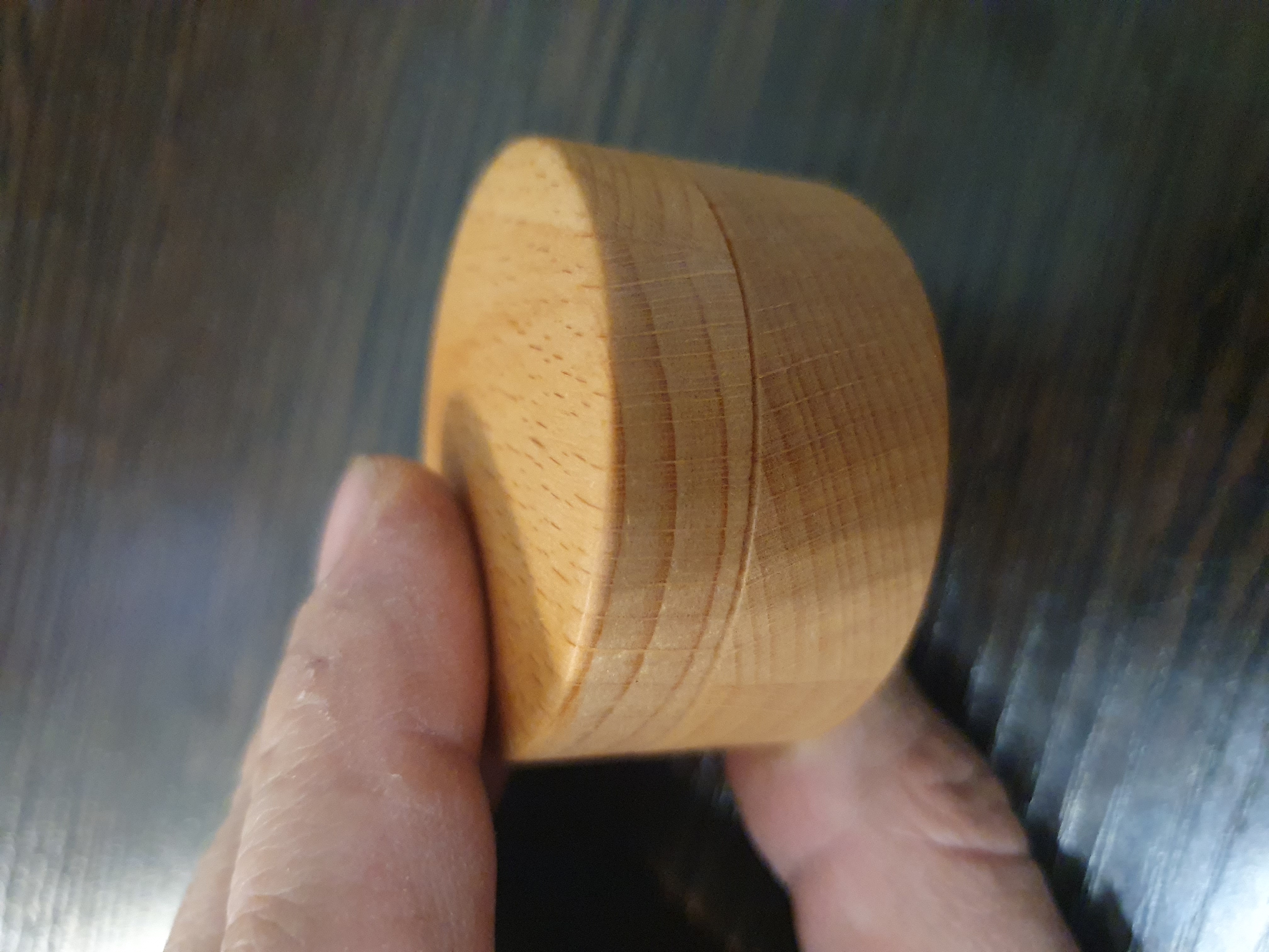

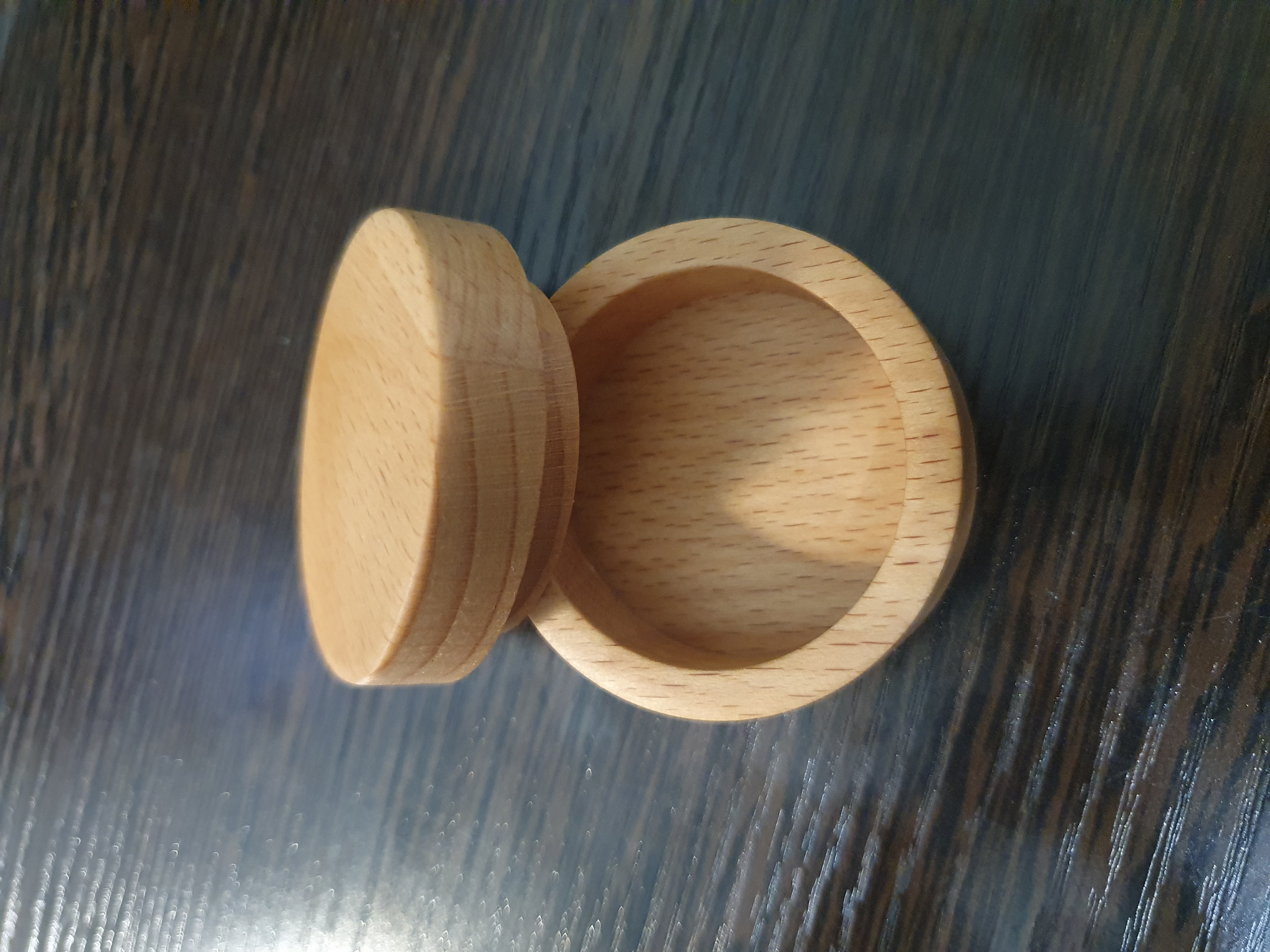

В итоге я получил почти готовый кит для сборки. И после несложной сборки он заработал и заработал как надо. Пока что не выставлял шпиндель, но похоже он уже выставлен с достаточной для меня точностью. Круги, квадраты вырезаются с точностью до пары соток. Простейшая шкатулка с заданной разницей в 0.1 открывается и закрывается туго и без щелей:
sk.jpg (2130 просмотров) <a class='original' href='./download/file.php?id=189106&mode=view' target=_blank>Загрузить оригинал (3.16 МБ)</a>
sk2.jpg (2130 просмотров) <a class='original' href='./download/file.php?id=189107&mode=view' target=_blank>Загрузить оригинал (3.29 МБ)</a>

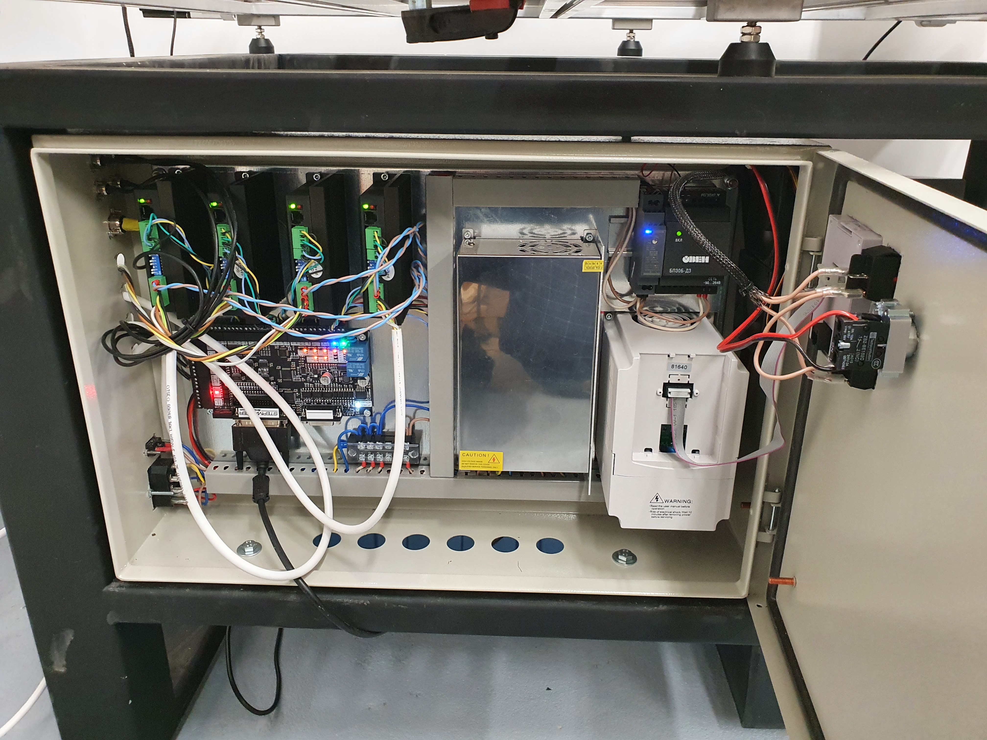

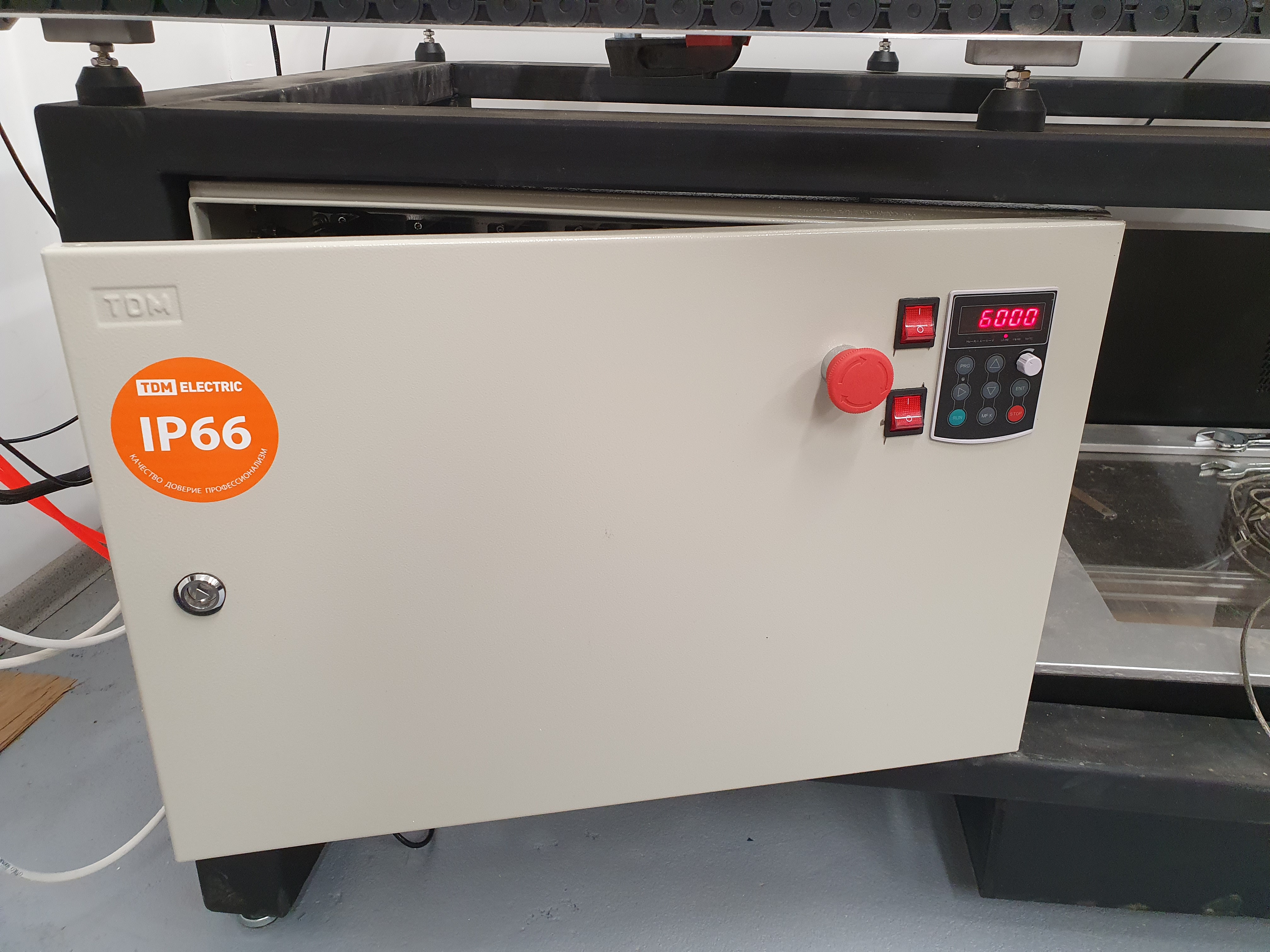

Блок управления сделан из ящика TDM 600x400 и состоит из 4х драйверов Leadshine DM856, БП 1000W 72V, плата StepMaster 2.5 и частотник Кастон на 2.2кв (наши местные ребята возят). Плюс два бп - один для питания StepMaster, второй для вентиляции. Двигатели Leadshine 57HS22-A.
box.jpg (2130 просмотров) <a class='original' href='./download/file.php?id=189102&mode=view' target=_blank>Загрузить оригинал (3.17 МБ)</a>
box2.jpg (2130 просмотров) <a class='original' href='./download/file.php?id=189103&mode=view' target=_blank>Загрузить оригинал (2.82 МБ)</a>

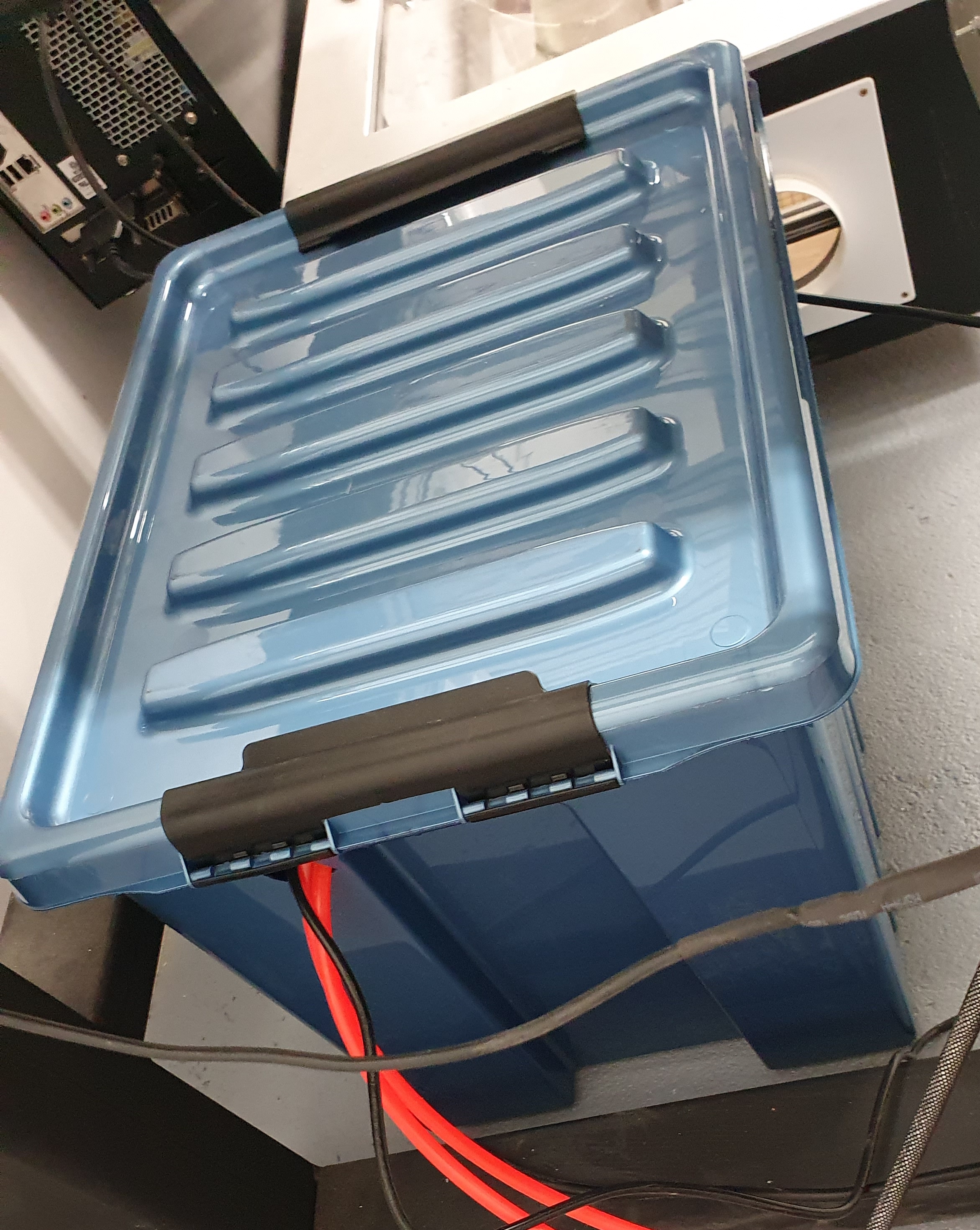

За блоком управления расположился пластиковый бокс с помпой на 150W
cooling.jpg (2130 просмотров) <a class='original' href='./download/file.php?id=189105&mode=view' target=_blank>Загрузить оригинал (1.81 МБ)</a>
Ящик еще не закончен, жду разъем LPT и винтовых разъемов для драйверов. Плюс поставлю контактор, кнопка иногда прикипает (хорошо что их три).
