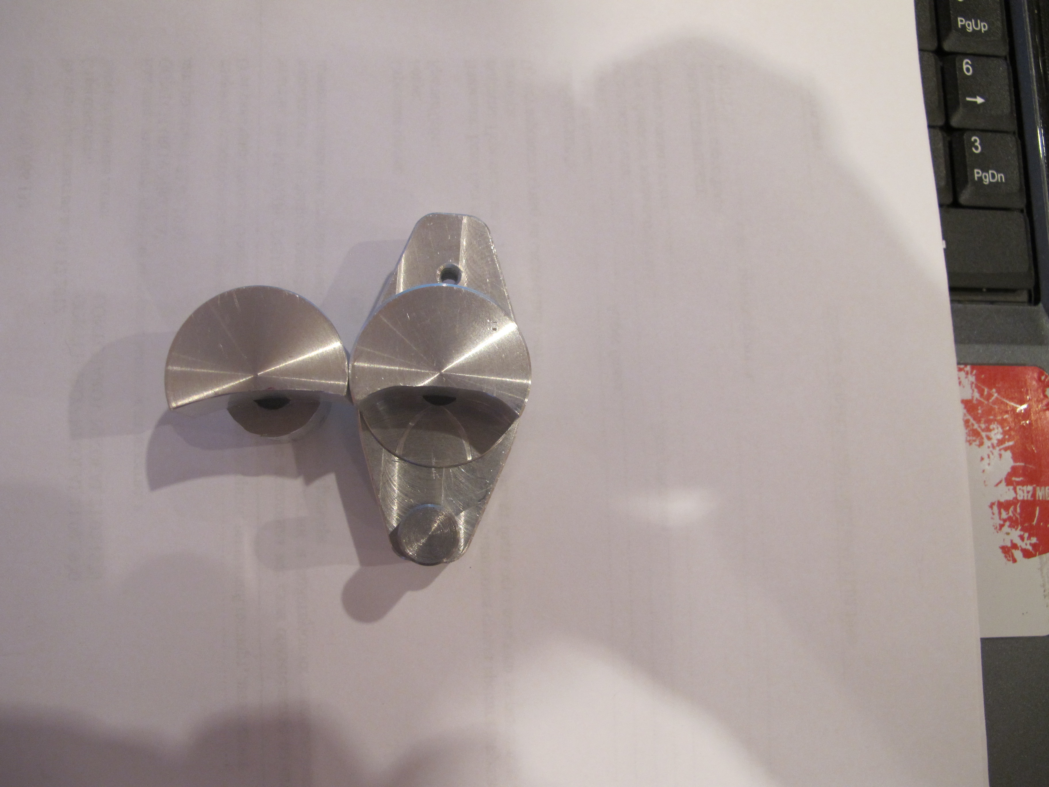

Малость переделал запирающую часть, на фотке хорошо видно где.
Вот теперь колесо крутится довольно мягко, нет ударчика на стыке .

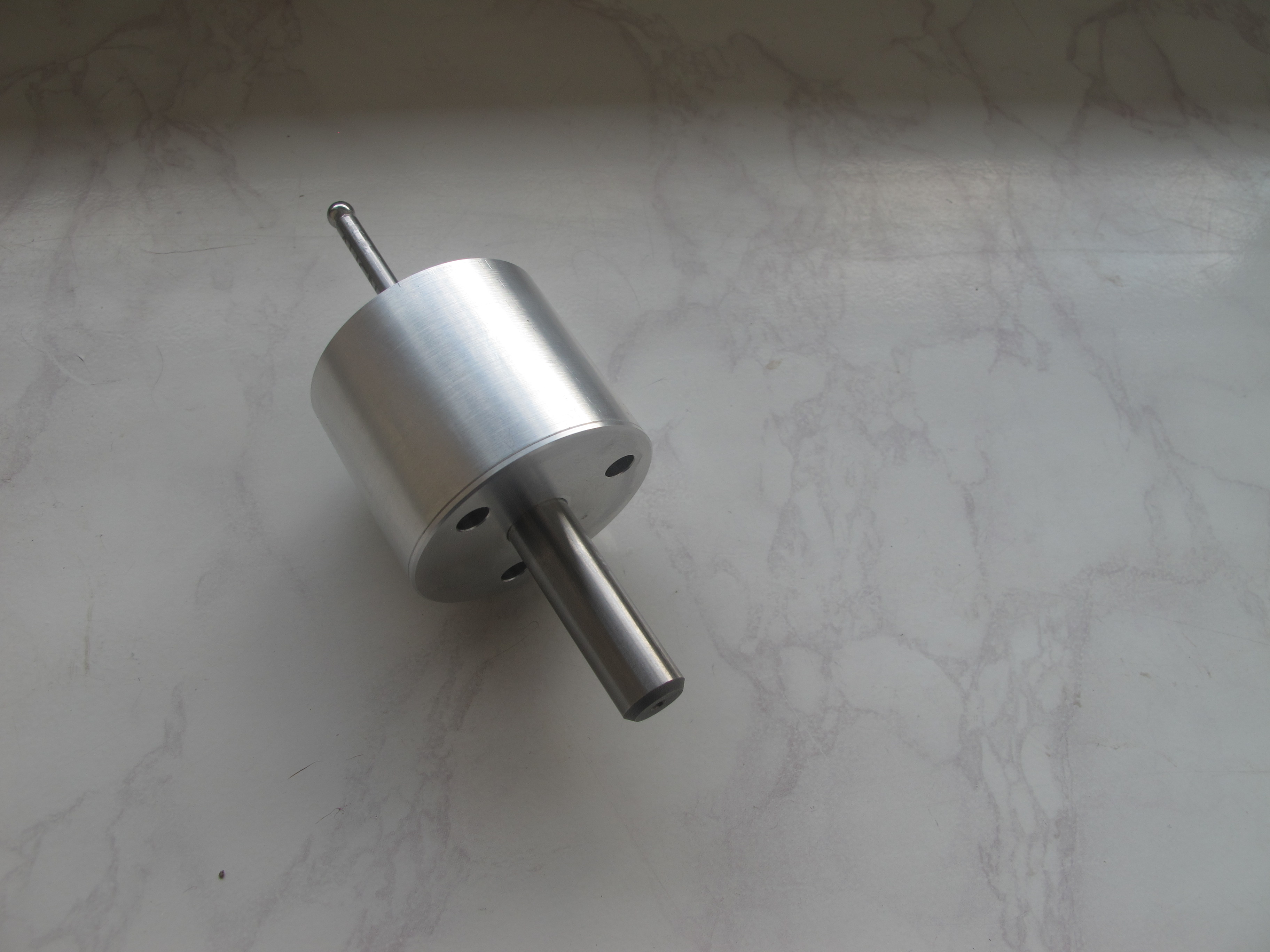

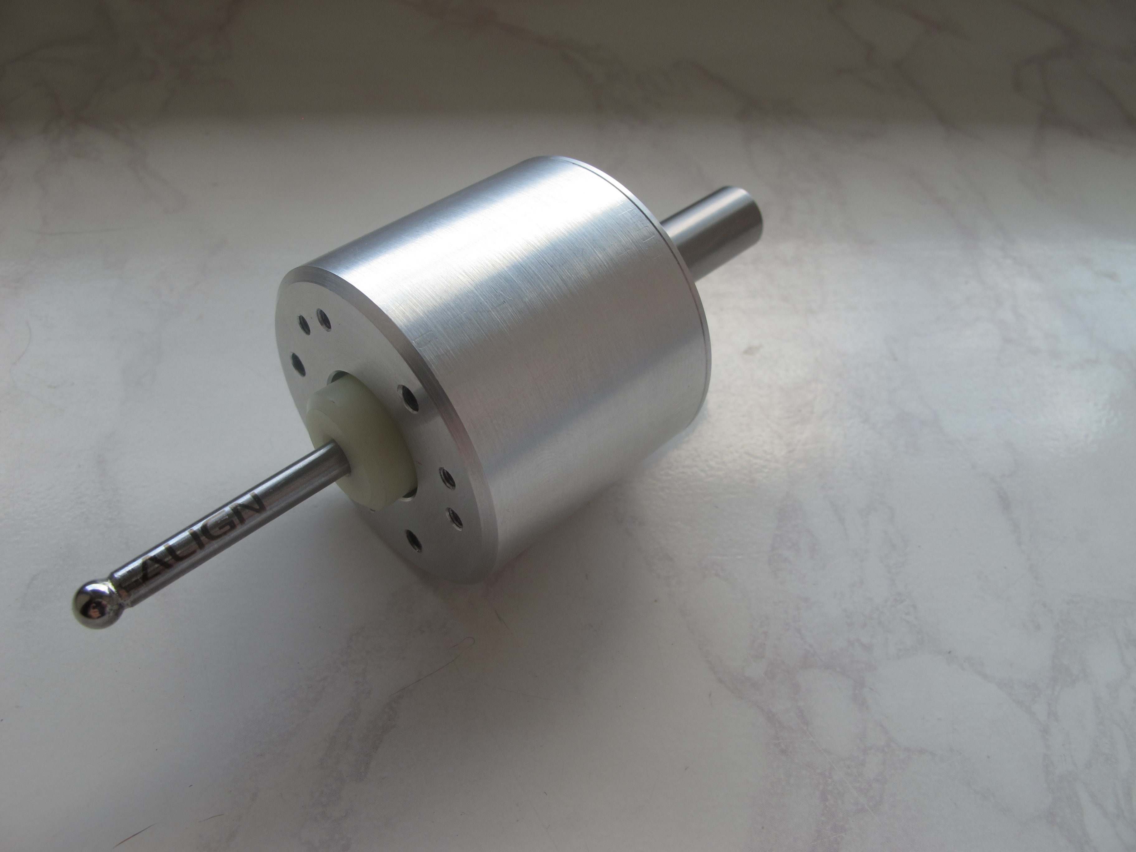

Потихой собираю материал для датчика
Корпус наверное будет дюраль или капролон, прозрачного материала нет.

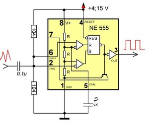

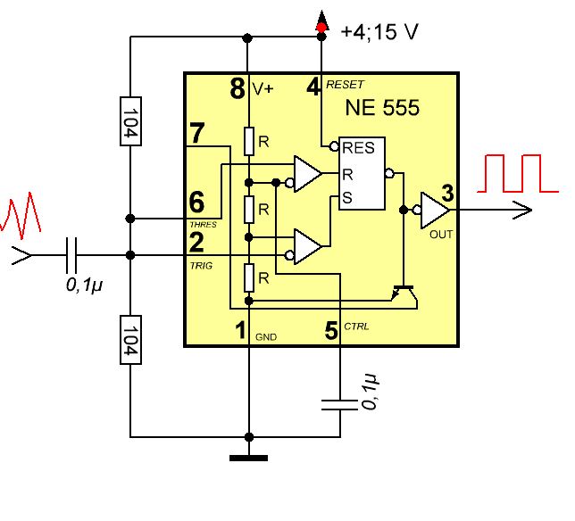

В качестве триггера хочу поставить микруху 555, потому что она есть дома :)
В планарном виде нет , посему наверное будет снаружи.
И может на выход поставлю бипер, но это ещё под вопросом.

Почти доделал датчик, ещё чуть тюнинга по железу и буду паять -ставить триггер.
По возврату щупа, пока есть дрейф в 0.01 сотку, но это на не преклеенной платке с шарами.
Настраивается на токарном просто, но есть проблемке. Надо проточить кулачки патрона, а то
есть биение при проворачивании .
