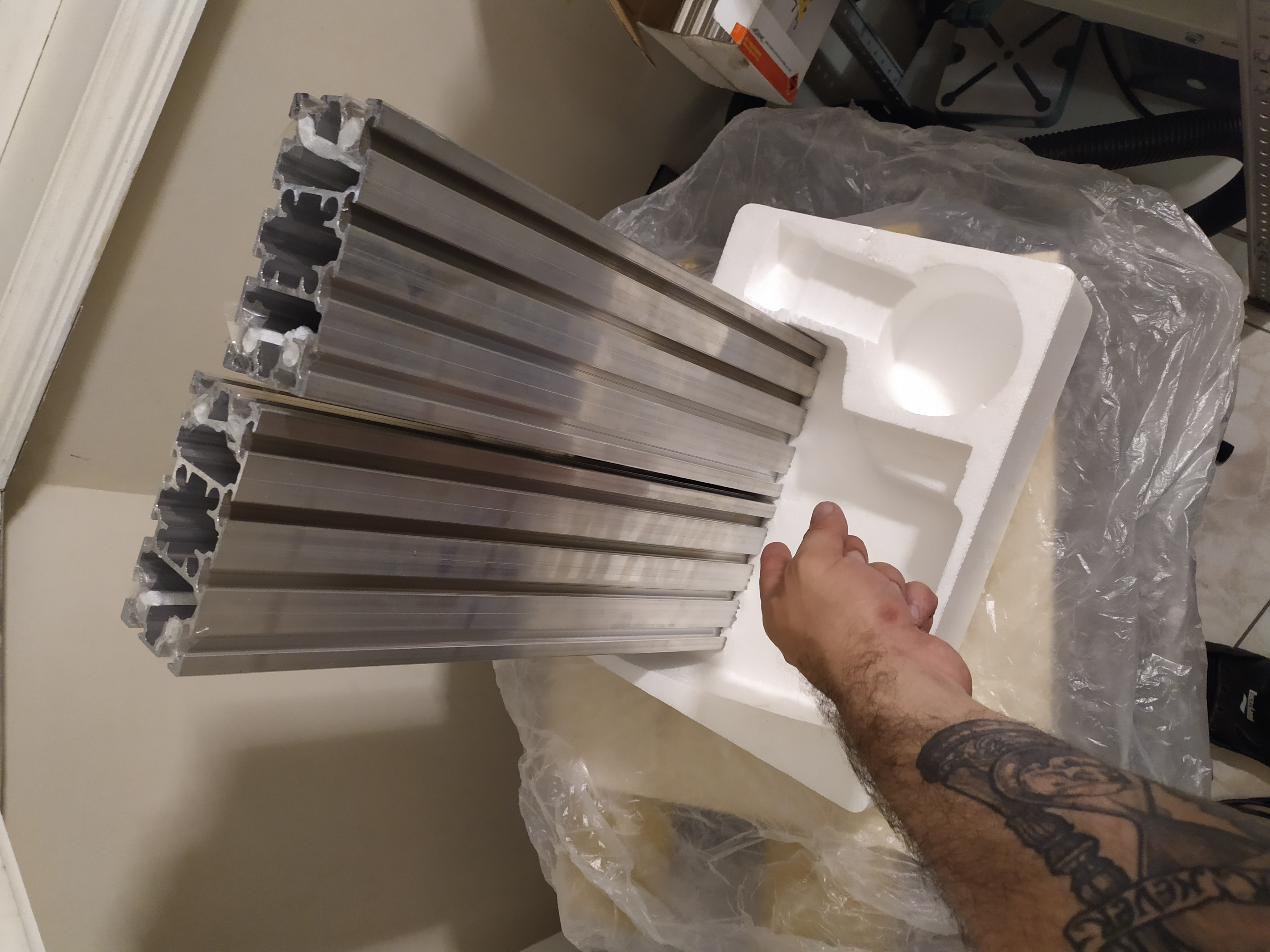

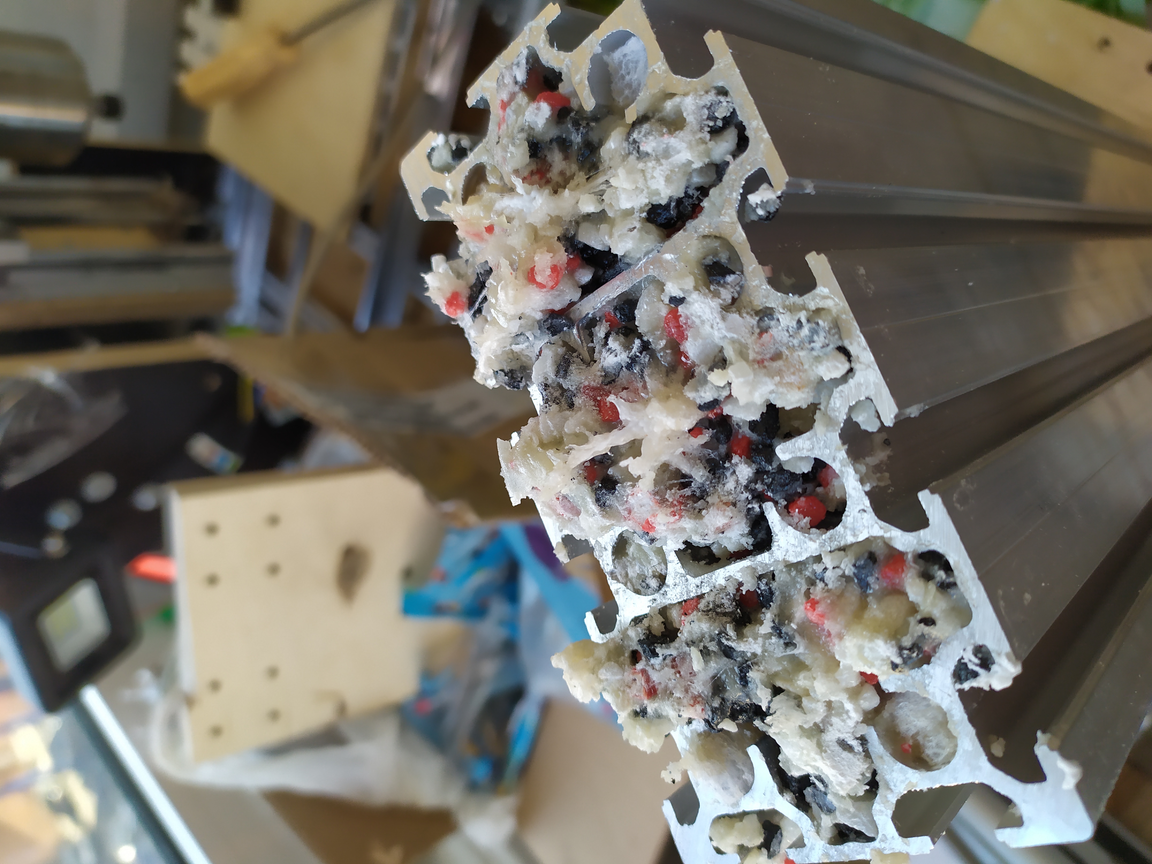

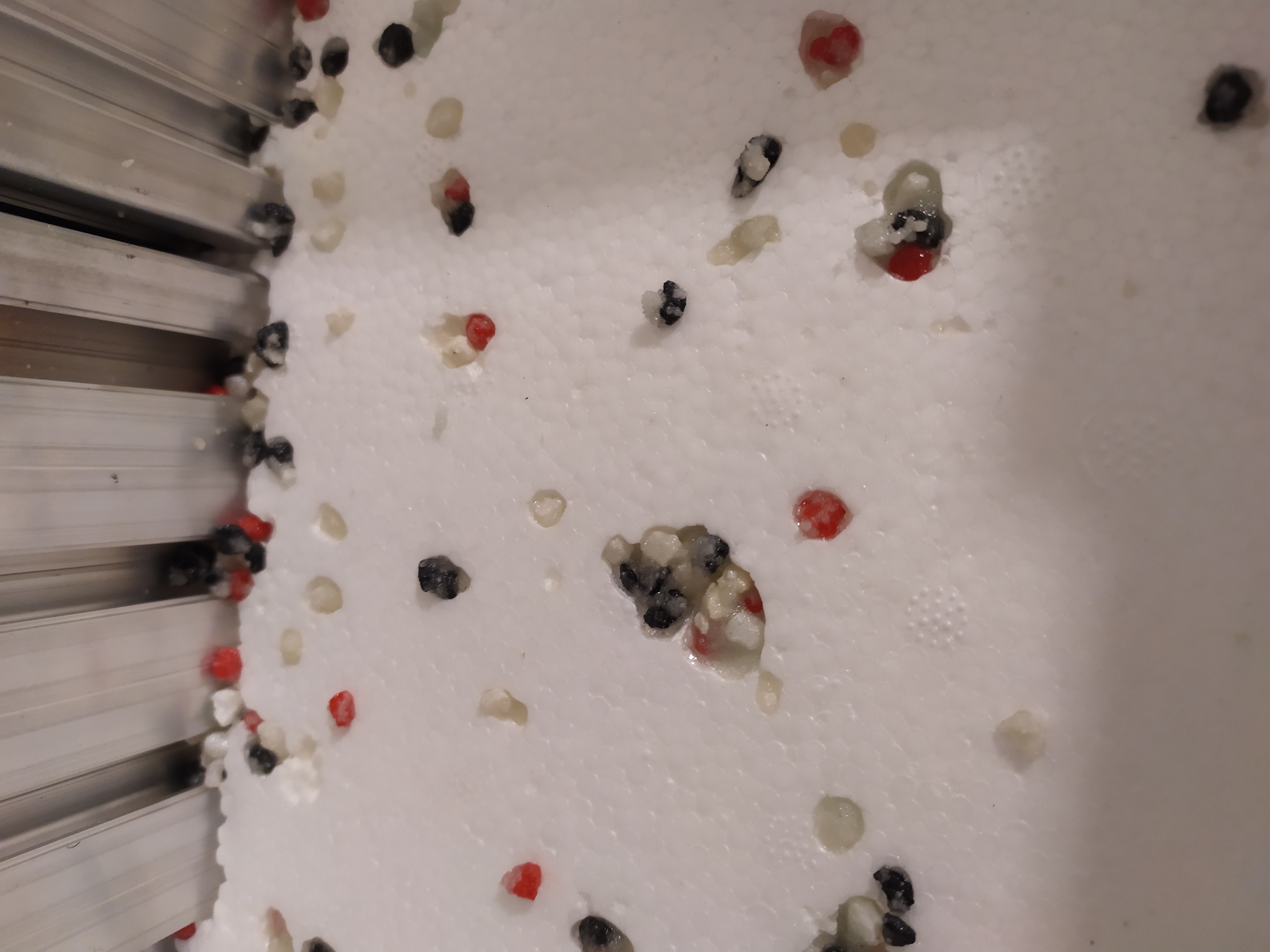

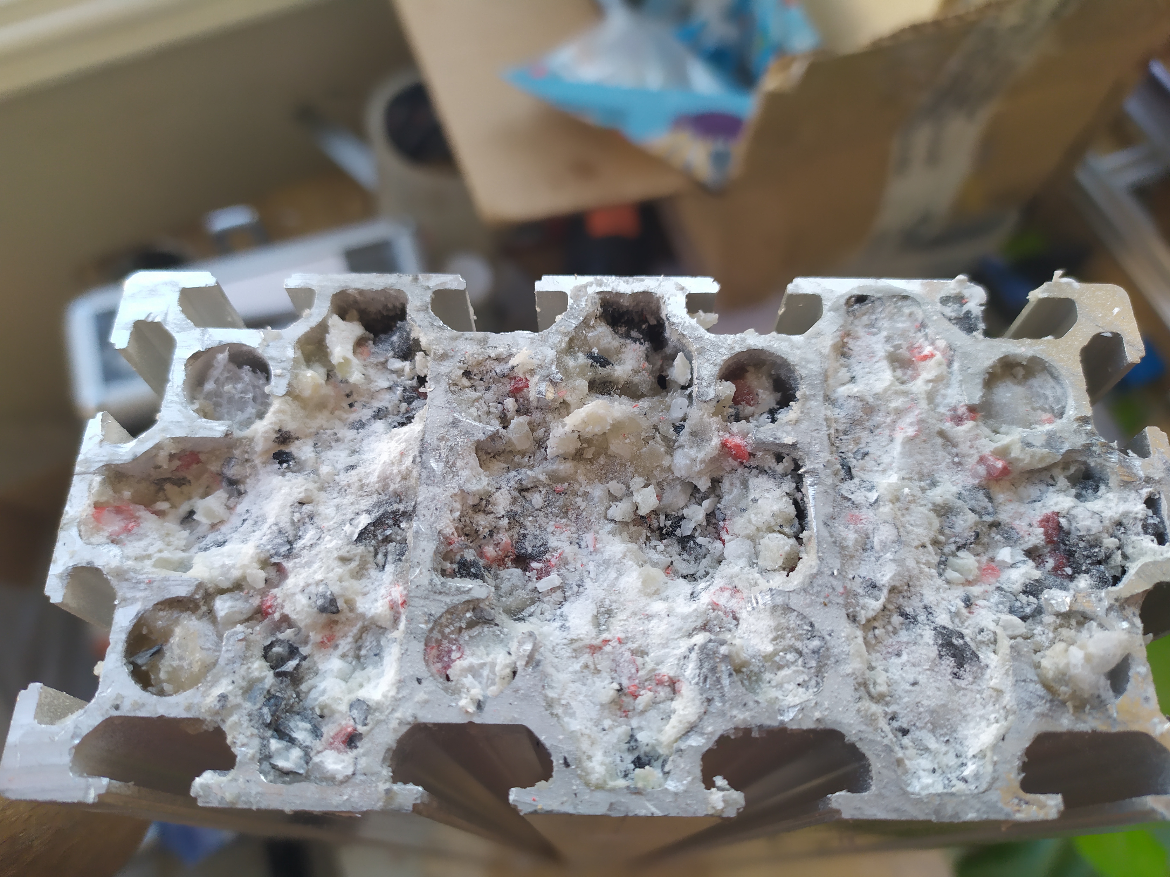

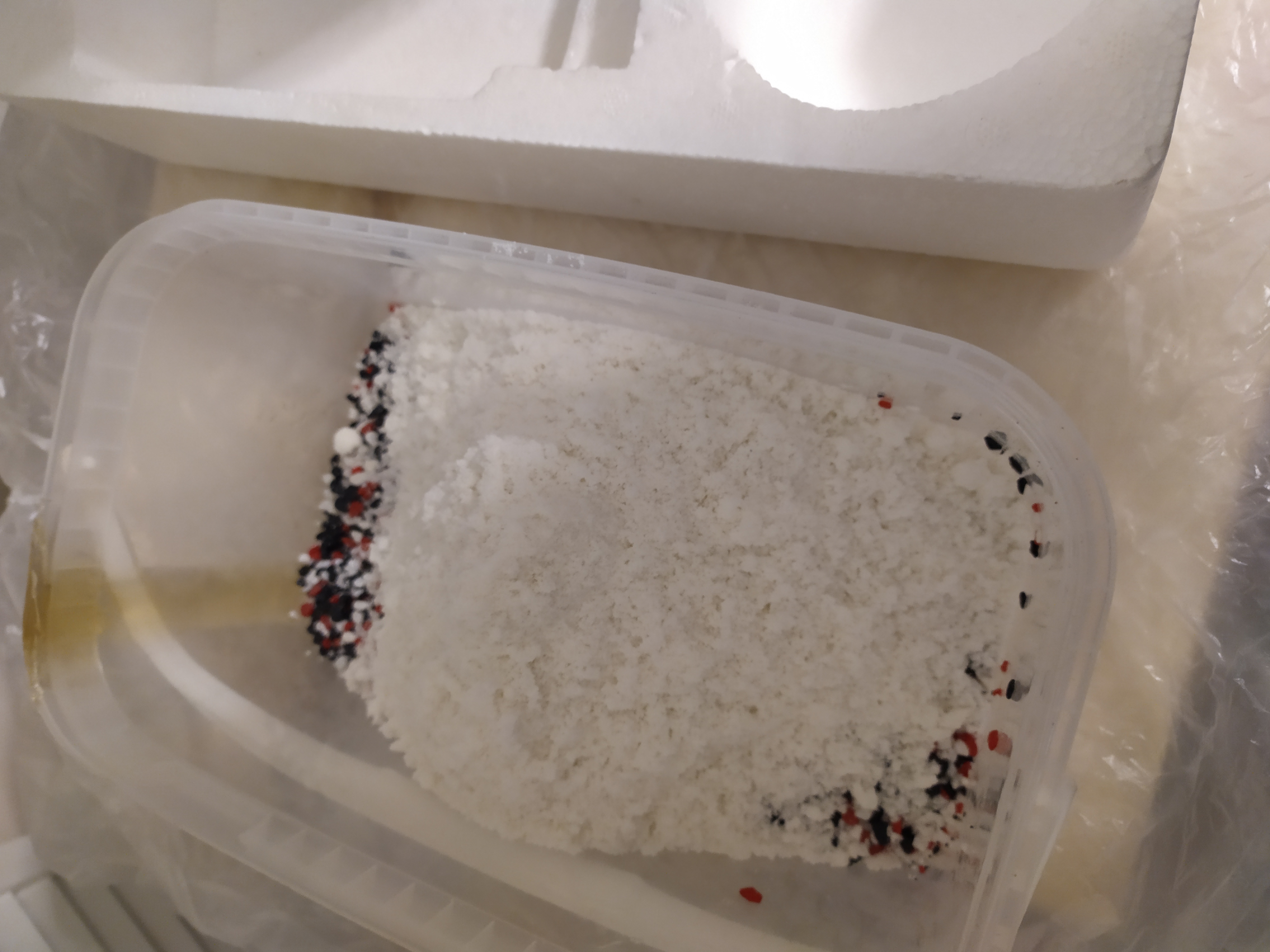

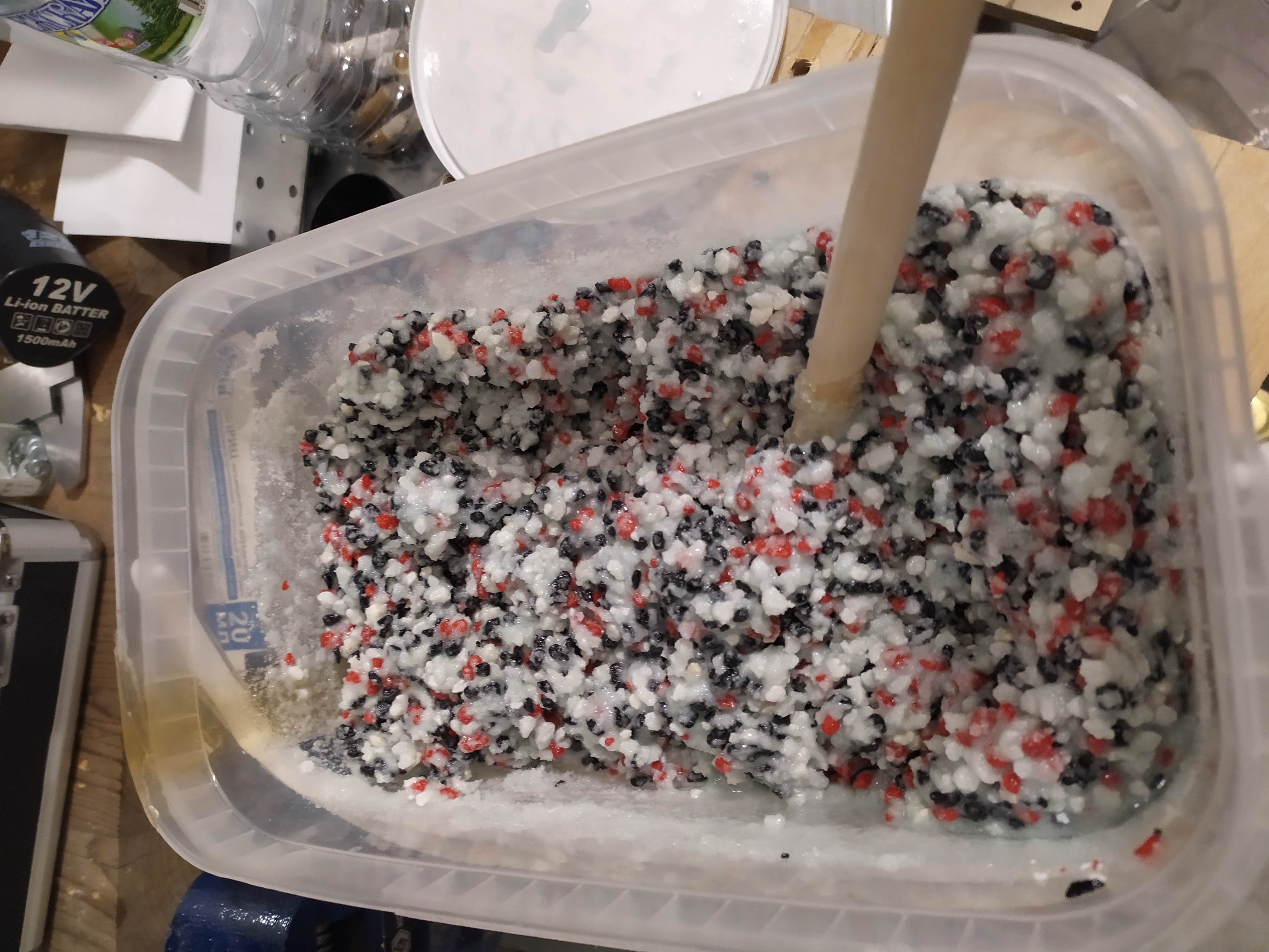

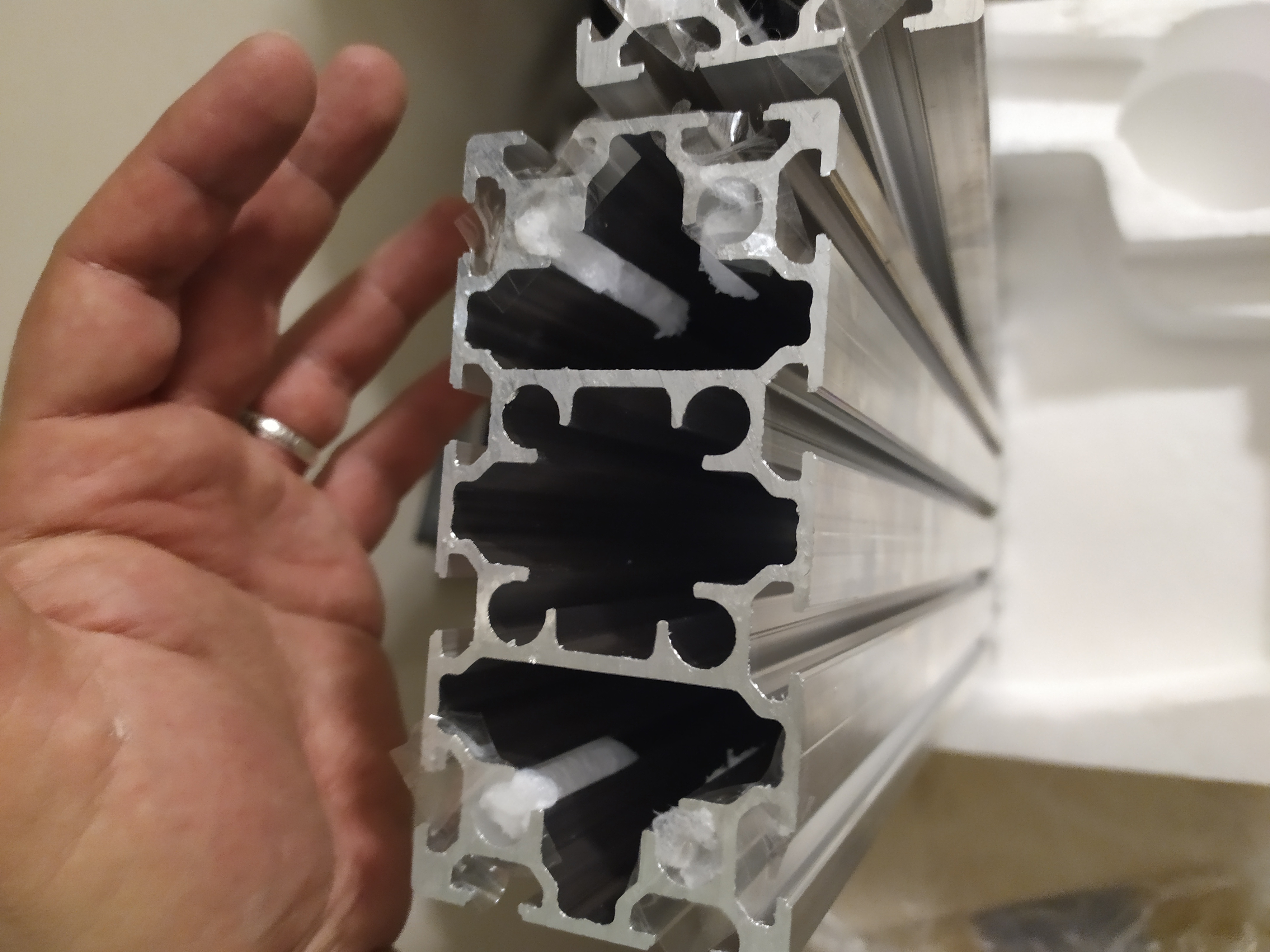

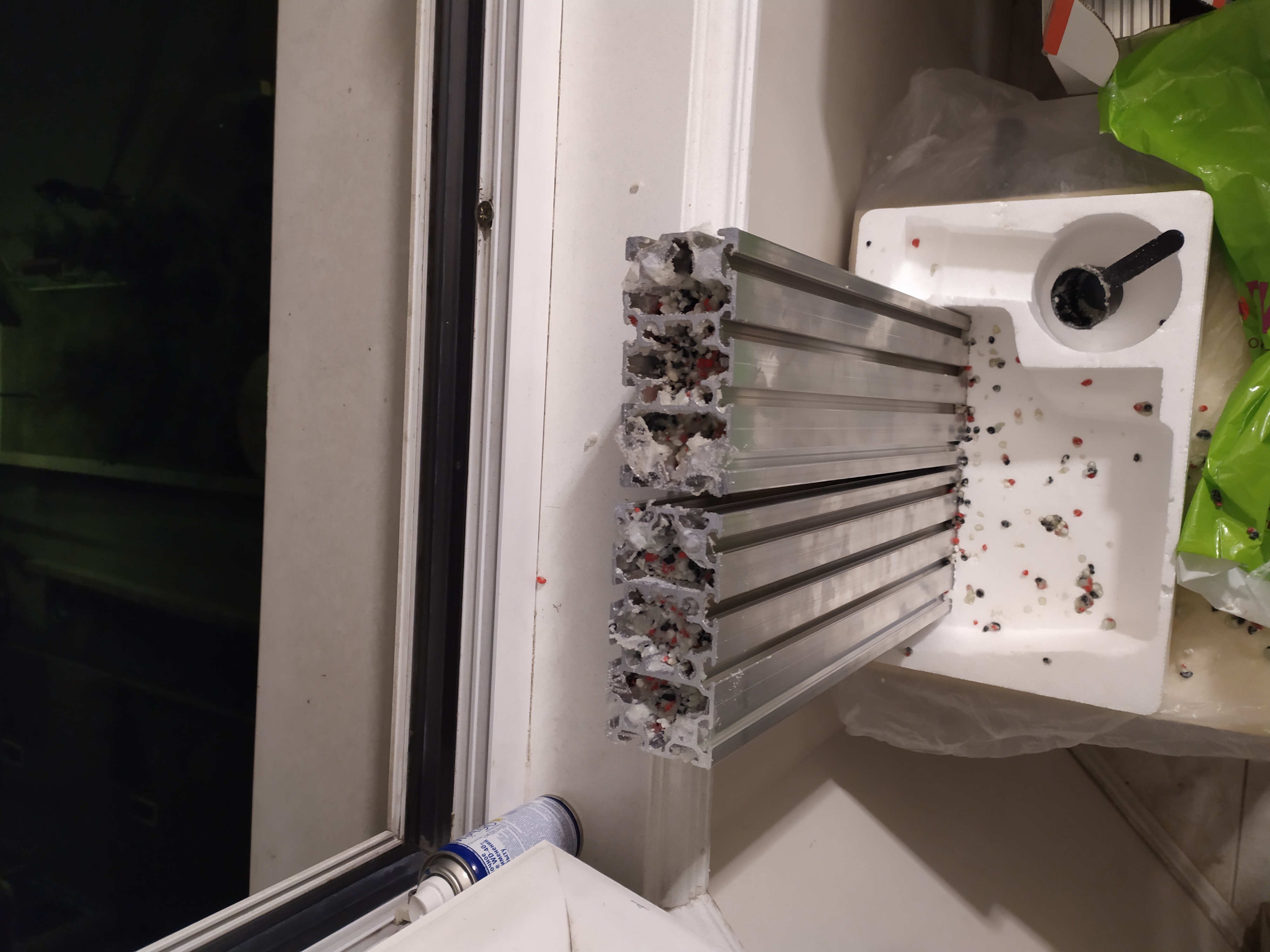

Заливал вчера еще 2 профиля и очередной фэйл.
Ну что же, в очередной раз убедился, что я рукожоп.
Привезли песок. Замешал я хороший растворчик. В качестве заглушки для торца решил использовать пенопласт.
Но кто же знал, что полиэфирная смола растворяет пенопласт?!
За ночь, весь пенопласт растворился, и часть массы выступила за границы сечения профиля.
Поработал стамеской, сколол выступающие части, но, похоже что профиль на выброс :(

Re: Первый станок "Кусака 1" и куча вопросов
Аккуратно болгаркой удаляй излишки

daemon78 писал(а): В качестве заглушки для торца решил использовать пенопласт.
Ты же собирался пластелин вроде.
daemon78 писал(а):похоже что профиль на выброс
Ну это нет смысла делать. на крайняк отпилишь по торцам пару сантиметров да в другом каком проекте применишь. Хорошая профиль всегда пригодиться.

Taganrog писал(а):Ты же собирался пластелин вроде.
В машине забыл, лень было спускаться :( До сих пор лежит, третьей пары профиля ждет :)
Taganrog писал(а):Ну это нет смысла делать. на крайняк отпилишь по торцам пару сантиметров да в другом каком проекте применишь. Хорошая профиль всегда пригодиться.
Нет-нет, конечно я не выброшу его физически в помойку, хотел сказать что в этом проекте наверное уже не смогу применить, хотя посмотрим. С утра я его ковырял, надежда есть.
Nick писал(а):Аккуратно болгаркой удаляй излишки
Буду сегодня пробовать. Вообще в 06.30 утра, я стамеской в итоге очень не плохо обработал излишки, на фото просто не окончательный вариант.
Сегодня рулон наждачки 180-ой прибудет. Хочу попробовать убрать излишки Там, на самом деле, фактически осталось убрать небольшие наплывы смолы с песком, а все выступы камня я вырубил даже не под ноль, а в минус. Может и прокатит, посмотрим.

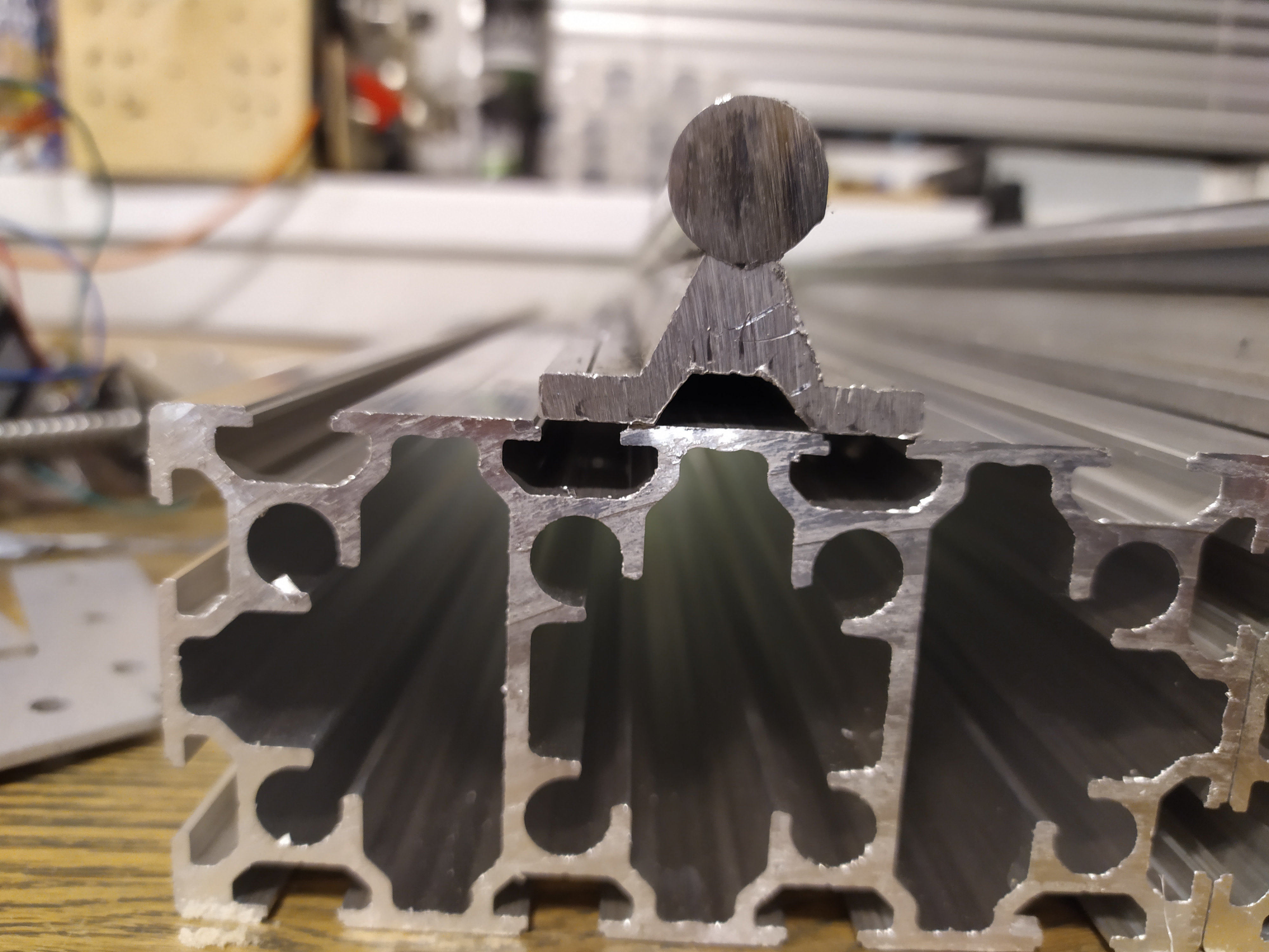

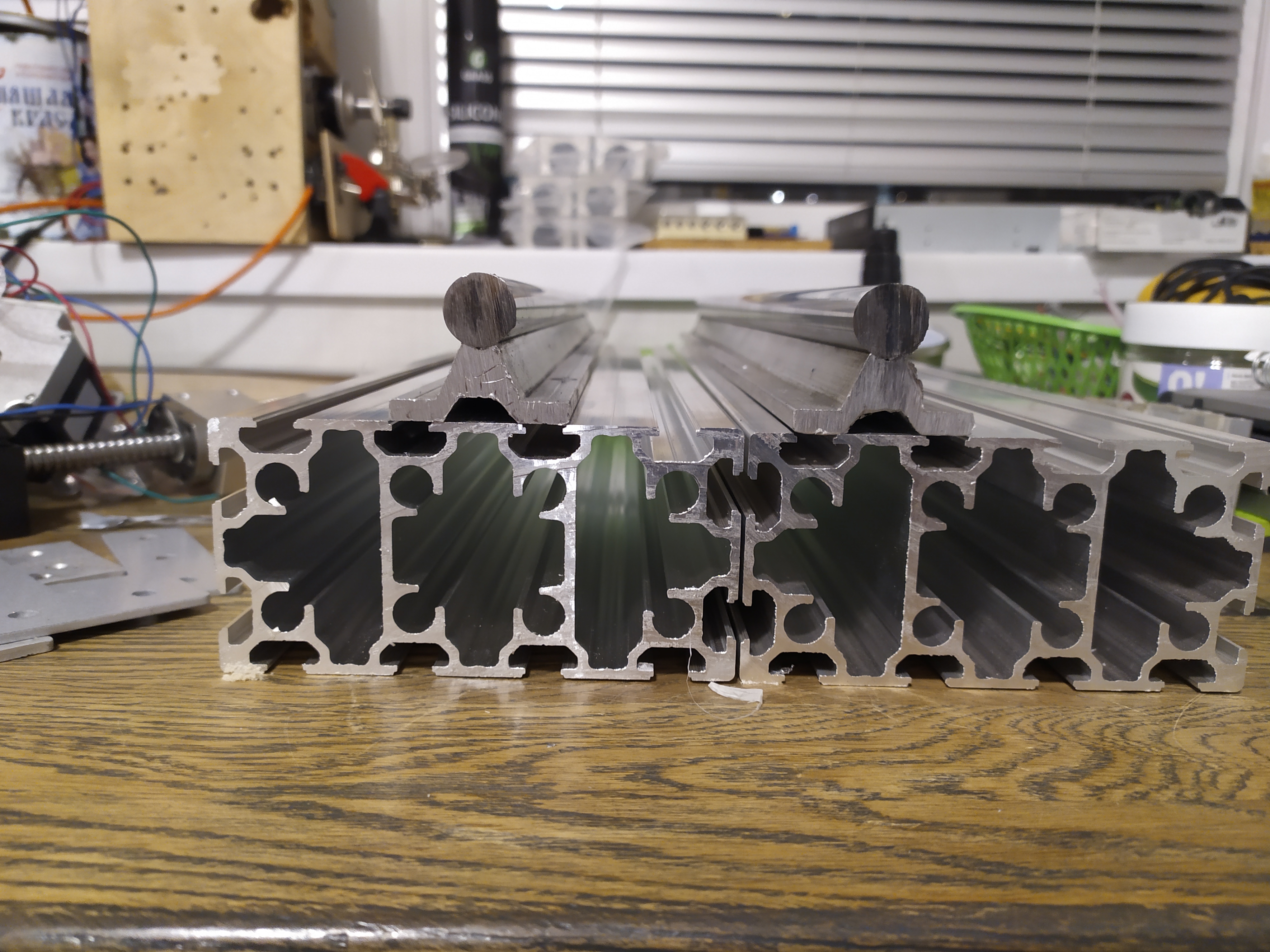

Samodelkin 88 писал(а):Можете сфоткать?
Вчера пришли рельсы (профильные направляющие) от ЦНЦ Текнолоджи, сфотал на 120 профиле (2*60х60).
На фото, как то коряво садится, но в реале, очень удачно попадает выемки и сидит очень четко, по крайней мере у меня.
Сообщение Samodelkin 88 »
Спасибо! Получается, что опора рельса с внутренней стороны паза касается профиля, а с внешней висит в воздухе.
Сообщение daemon78 »
Samodelkin 88 писал(а):Спасибо! Получается, что опора рельса с внутренней стороны паза касается профиля, а с внешней висит в воздухе.
Нет, нет, там ничего не висит.

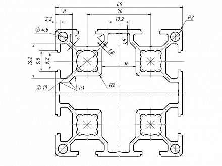

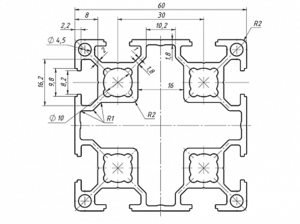

Посмотрите чертеж. Расстояние между внутренними гранями паза 8,2мм, а внешними 9.2. Ширина же опоры в этом месте 10мм, то есть она ложится на паз полностью.
