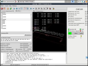

Здравствуйте. Может кто помочь?
Уже несколько дней голову ломаю, не могу сообразить, что нужно для того, чтобы скорость менялась. Вперед, назад, стоп реагирует, информацию показывает, а вот скорость...
За основу взял пост №258.
В частотнике :
0.01 - 2
0.03 - 6
с.00-1
с.01-3
с0.2-0
9.00 - 3
9.03 -2
Модель частотника INVT CHE100-2R2G-S2

- aekhv
- Мастер
- Сообщения: 390
- Зарегистрирован: 17 окт 2014, 15:03
- Репутация: 218
- Настоящее имя: Александр
- Откуда: г.Хабаровск
Re: Управление частотником через modbus.
Несколько дней - это мало!berkas писал(а):Уже несколько дней голову ломаю
У вас всё в мануле есть (спасибо за pdf в архиве), стр. 98, там всё про управляющие регистры расписано. Частота задаётся как процент от максимально возможной, т.е. для 24000 об/мин в регистр 0x2000 пишется 10000 (100.00%), для 12000 об/мин пишется 5000 и т.д. Конечно, при условии, что максимальная частота в P0.04 соответствует 24000 об/мин. Вот, держие подправленные файлики. Если не заработает - лог linuxcnc в личку пришлите. После sudo make не забудьте про sudo make install.
P.S. У меня из папки с вашим конфигом ничего не компилируется, sudo make ошибку выдаёт, пришлось грохнуть папку .o, после этого пошло.
З.Ы. Кажется мониторинг температуры отсутствует как класс, заменил на чтение параметра 0x3006 - выходная мощность (см. hc1c_vfd.h).

berkas
- Кандидат
- Сообщения: 62
- Зарегистрирован: 02 май 2014, 18:57
- Репутация: 6
- Откуда: Томск (Новосибирск)
- Контактная информация:
В общем выкладываю, то что получилось
Подходит для частотников INVT CHE100.
- aekhv
- Мастер
- Сообщения: 390
- Репутация: 218
Последние несколько недель ваяю вариант исходников, претендующих на универсальность. То есть, согласно замыслу, если частотник поддерживает стандартный режим общения modbus rtu, то достаточно лишь прописать адреса регистров, ввести поправочные коэффициенты для отслеживаемых параметров ПЧ, скомпилитировать и радоваться жизни. За основу взял официальный исходник gs2_vfd.c на базе кошерной libmodbus.c отсюда: https://github.com/araisrobo/linuxcnc/t ... user_comps
В исходники заложил минимальный набор параметров, которые, на мой взгляд, имеет смысл мониторить. Вот панелька под это дело. Есть возможность сбрасывать код неисправности (fault record), также кроме лампочки общего статуса соединения добавлен код последней ошибки связи с расшифровкой кодов (во всплывающей подсказке). Возможно имеет смысл добавить что-то ещё? Больше параметров? Хотя, кажется, куда уж больше.
Сейчас навожу в коде красоту и усиленно фарширую комментами, по готовности выложу.
