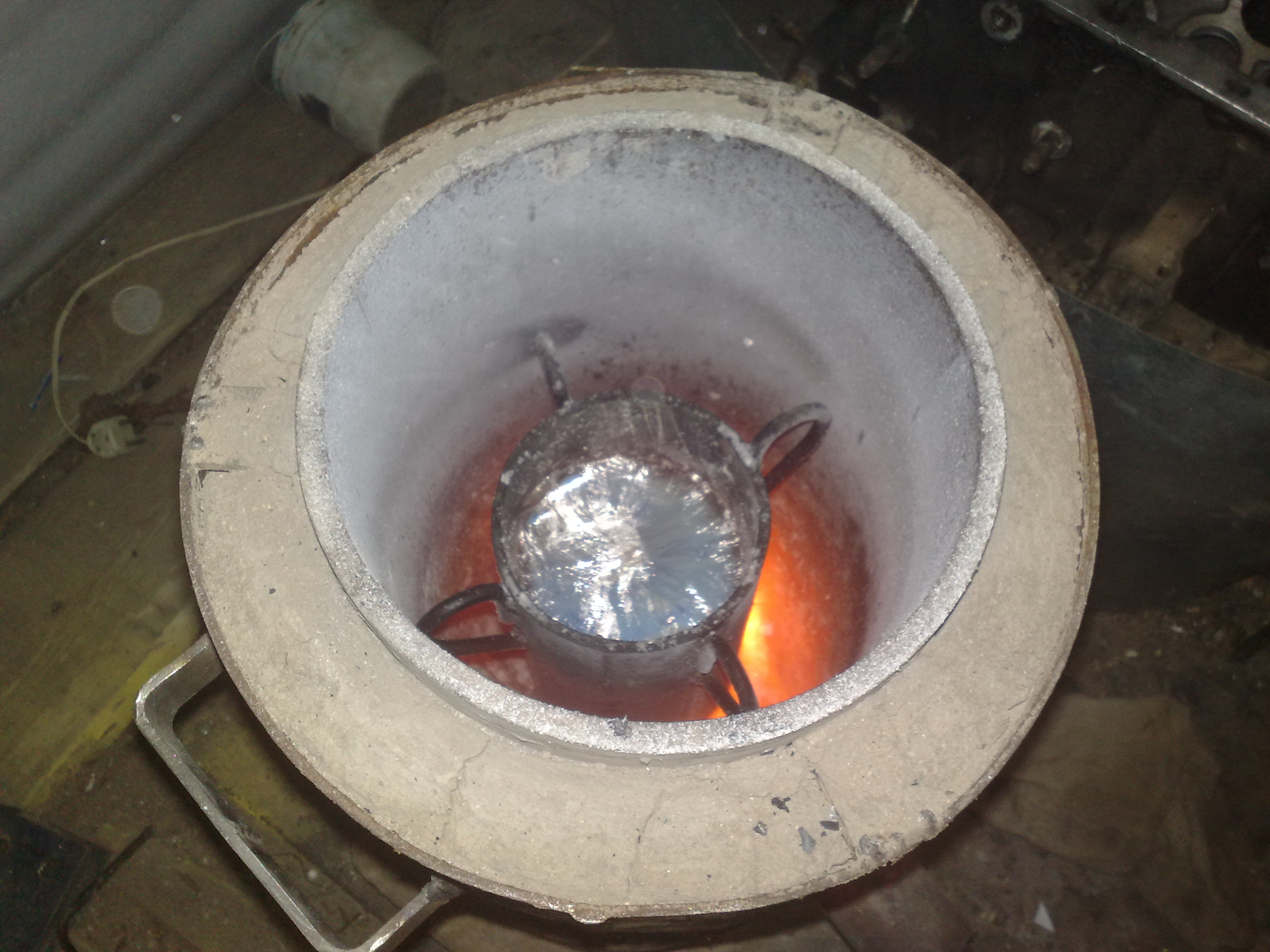

master_70
печка станок заработал как надо
. через 15 минут после включенияя начинает уже плавить АЛ . а еще через 25 минут полный тигель наплавил.
вобщем первая опытка с землей у меня провалилась с треском.
мож кто подскажет чтото дельное..?
вот еще прибыло слитков Ала
17022013687.jpg (3460 просмотров) <a class='original' href='./download/file.php?id=12012&mode=view' target=_blank>Загрузить оригинал (775.17 КБ)</a>
брусок с лева .- это попытка отлить в землю
какашки - это вычерпал млдна печки ложкой
посто падало мимо тигеля когда бросал .
и вот 5 поленых банок залил
в итоге одну из 4 коробок освободил от лома.
как самогон, еще второй прогон будет, надеюсь ал будет уже чище.
видео чуть позже
а то в почти в 4 ч ночи закончил плавить и на станке пилить.
Re: Печка1 - станок для переработки алюминия
Добавлено: 17 фев 2013, 10:00
master_70 писал(а):вобщем первая опытка с землей у меня провалилась с треском.
не понятно что не устраивает что за земля и тд...
Добавлено: 17 фев 2013, 12:01
master_70
состав земли сделал - уголь, глина, песок.
Т
aftaev писал(а):не понятно что не устраивает что за земля и тд...
а ты какуь наводишь смесь? если не секрет
я много где перелазил и ни чего конкретного не нашол.
просто сейчас под снегом сложн что либо откопать
а покупать всякое песчаные смеси для эксперементов дорого . просто нет пока на это средств.
