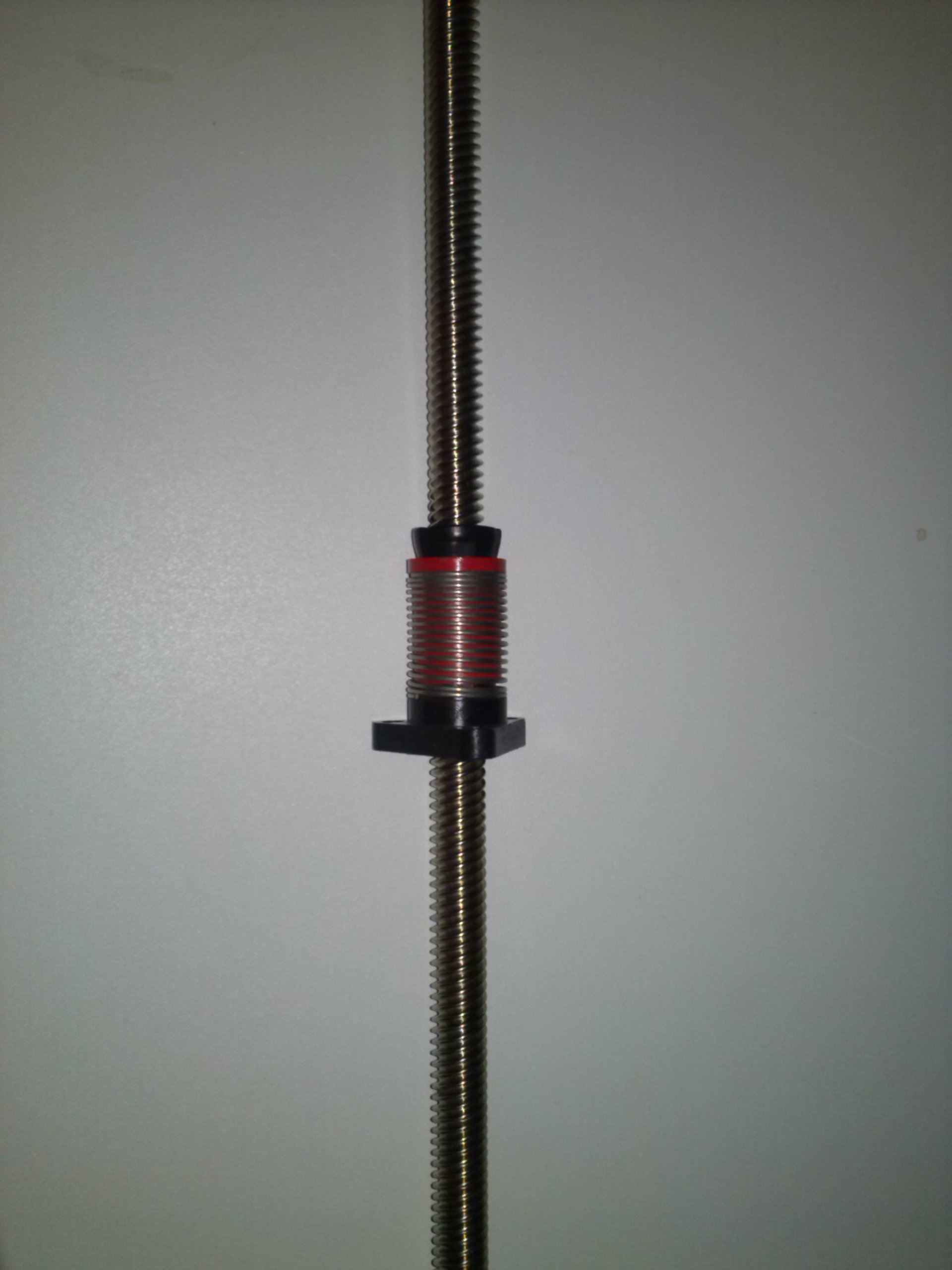

Может кому попадался вот такой винт на ебей или еще где , шаг 2.54. винт Kerk?

попадался. ставил коллегам на ювелирку..

И как? Точнее как работал с шаговым мотор 0.9 гр (угол поворота)?
Re: Интерессные предложения с Ebay
да нормально они работают. винт с двумя пластиковыми гайками, выборка люфта пружиной. те что я ставил были со специальным тефлоновым покрытием для снижения трения. винты хорошие, весьма качественные. но нада понимать что не под большие усилия. там станочек по воску был - больших усилий в принципе небыло. на всякие дюрали/латуни я бы не ставил.

Боюсь потом потребитель замумукается гайки искать сменные...
с какого ? эти гайки еще ваших детей переживут... это не "хоббийная" поделка - это нормальное промышленное изделие. причем весьма качественное. просто по нагрузкам ограниченное. применяется во всяких инстурментальных столах, системах перемещений измерительных приборов и тд..

Верно Hanter вещь нормальная , для цв. металлов у меня есть в доступе другой станок , тут -же подразумевается станочек для обработки текстолита и орг. стекла.
Детали небольших габаритов примерно (спичечный коробок) . На том что есть в наличии шпиндель только 4 квт .Пока на нем такие детальки делать , экономически не выгодно. :hehehe:

Hanter писал(а):с какого ? эти гайки еще ваших детей переживут...
Не пережили даже транспортировки.
Выйти из строя может всё. Ремонтопригодность согласитесь полезное свойство...
Поставьте себя на место пользователя, который "въехал в стол" и теперь ему надо найти эту запчасть ?
Это... если что... я не теоретически это все проходил, а практически...
бэлин - как с вами сложно.... :( ну давайте поговорим о гнутой швп INA например.. где на нее запчасти взять ? или мне линзу в объективе высадили пока везли.. где ее новую взять ? как то хреново с ремонтопригодностью... че за тяга блин ремонтировать все и везде.. вы не задумывались почему нормальные люди меняют рельсы и винты по выработке ресурса, а не пытаются их ремонтировать самостоятельно ??? умер винт = меняем его в сборе..

С нами сложно потому, как "мы этот кактус жрали уже".
Так если размер ШВП стандартный - поменять целиком нет проблем.
Тут же, уверен, окажется, что посадки под это все весьма нестандартные.
Как мне поменять такую-же "каку" учитывая, что винт 6мм, гайки миллиметров 8-12,
и в каретках станка мяса для установки нормальной ШВП просто нету ?
Пока решение простое: не чинить и поменять весь станок.
Но это немного расточительно :), не ?
Я к чему: проектируя надо хоть чуть-чуть думать о взаимозаменяемости узлов.

Господа что тут спорить ??? Просто есть немного комплектующих Рельс TBS 16 и 20 рельс Хивин 12 размера и пару этих винтов , пару моторов и так по мелочи.
Не покупать же дорогущую ШВП??? Cтанок(чек) планируется не надолго,эти винты вполне справятся со своей задачей.
Вот и хотел узнать может видел кто , где продают ? Интересует один винт длинной 250-280мм .
Вообщем, это не принципиально не найду поставлю то что есть....

Да мыж и не спорим... но я вам эээ... рекомендую... изучить посадки гаек и сделать так, чтобы при случае туда можно было как-то доработать и поставить что-нибудь более обычное и распространенное.
Потому что я лично ощутил проблемы из-за того, что некто этого не сделал...
