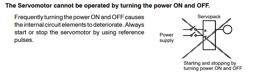

Может что пропустил по Е-стоп. Вот что на шёл в мануале на яскавовскую серву. Не знаю как ведут себя в этом случаи другие драйвера, но может кому будет полезно.
Дословный гугл перевод:
Сервомотор не может работать, включив и выключил питание.
Частое включение и выключение питания
элементы внутренней схемы ухудшаются. Всегда
запустить или остановить серводвигатель, используя ссылку
импульсы.

Естоп это аварийное выключение и не частое. Немцы панасоники вырубают потпитанию на флексикаме.

frezeryga писал(а):Естоп это аварийное выключение и не частое. Немцы панасоники вырубают потпитанию на флексикаме.
Ты бы уточнил, вырубают привода с моторами или только моторы. Я только привёл данные, может кому будет и полезно.
Одно дело отключать питание с моторов и совсем другое отключать питание от приводов.
Во всяком случаи на работе, на станках, снимается питание именно с моторов, а привода остаются в работе. Если правильно понял то разрывается сигнал разрешения работы.
Re: [Анонс] Бомж (народник) от Фрезеряги мне! 400х300х100
Контактор силу рубит питание.

В китайских сервах тоже самое написано, даже временные промежутки написаны через какое надо включать, а также сколько раз в сутки это можно сделать.
По идеи надо ведь только рубить сигнал енейбл

MGG писал(а): По идеи надо ведь только рубить сигнал енейбл
Себе так и буду делать. Благо на работе примеров вагон, плюс подтверждение в доках.

Lafayette писал(а):Себе так и буду делать. Благо на работе примеров вагон, плюс подтверждение в доках.
Там должен быть вход нормально замкнутый, для того чтоб рубилось

Не смотрел ещё, но это решаемо, можно реле поставить.
Заведу ещё в цепь выходы ошибок, что бы при ошибке тоже снималось разрешение работы.

Соберу цепочку последовательную из сигналов ошибок, кнопки Е-стоп, аварийных концевиков и кнопки включения приводов, чтобы привода можно было включить только когда цепочка собрана. Ну и релюшку придётся поставить для подачи сигнала в УЧПУ.
На вкл. приводов поставлю 3-х позиционный переключатель.
Грубо говоря:
1 положение - выкл.
2 положение - вкл. каждого отдельно(возможность перемещать любую ось, не зависимо от ошибки на другой оси).
3 положение(рабочее) - вкл. всех по собранной цепочке.
Как-то так.

Ну например на одной оси ошибка, всё остановилось. Чтобы долезть до места(например концевик сдох или ещё что) нужно отвести ось, но вкл. ты её не можешь так как ошибка.
Так сказать режим наладки.

В любых практически есть серво аларм и серво реди. Т.е. при срабатывании остальные чпу должен обрубить.
