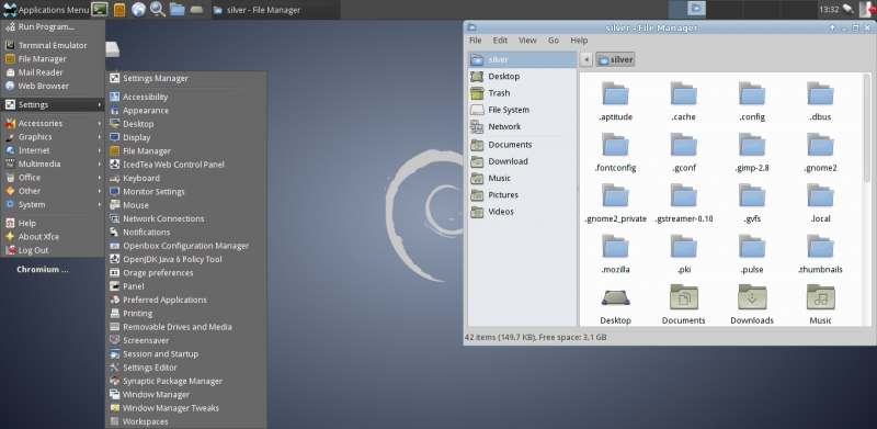

как в wheezy прописать емс в автозагрузку?
в убунту всё это прям перед глазами "лежало"))

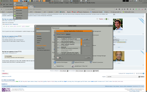

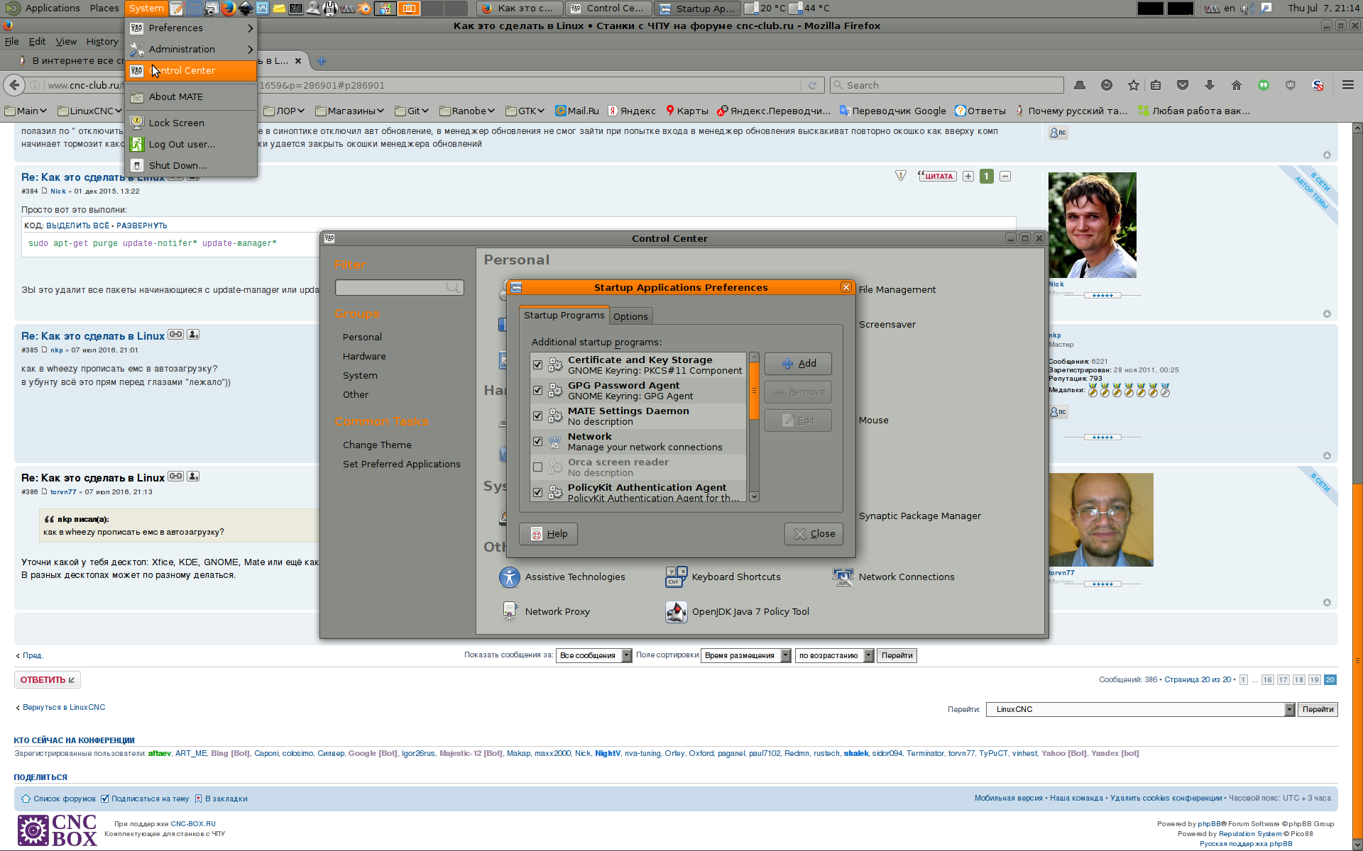

nkp писал(а):как в wheezy прописать емс в автозагрузку?
Уточни какой у тебя десктоп: Xfice, KDE, GNOME2,GNOME3, Mate или ещё какой?
В разных десктопах может по разному делаться.
В Mate к примеру автозагрузка тут:
Screenshot.png (3505 просмотров) <a class='original' href='./download/file.php?id=84213&mode=view' target=_blank>Загрузить оригинал (394.19 КБ)</a>
В Гномах должно быть что-то похожее.

установил просто отсюда:
http://www.linuxcnc.org/linuxcnc-2.7-wheezy.iso
ничего не менял(только gedit доустановил)
какой десктоп - не знаю(завтра могу посмотреть)))

torvn77 писал(а):В Mate к примеру автозагрузка тут:
нее - у меня все не так ;)

torvn77 писал(а):Xfice
похоже - да))
примерно такоЕ:
Re: Как это сделать в Linux
https://www.google.ru/search?q=debian+w ... 0%B8%D0%BD
приложения -> настройки -> сеансы и запуск.

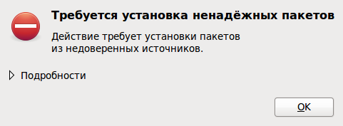

пытаюсь на убунту 10.04 поставить торрент, у меня получается ставить программы на убунту только с терминала :thinking: ,
уже перепробовал кучу разных способов , один был удачный
вот этот http://www.linuxspace.org/archives/3158
и торрент проработал один день , на следующий день торрент перестал качать файлы, попробовал переустановить вот так
http://myunixconfig.blogspot.com/2014/0 ... buntu.html
теперь торрент требует имя пользователя и пароль ( на имя и пароль системы не реагирует)
подскажите что я делаю не так , или я нарушаю авторские права ?

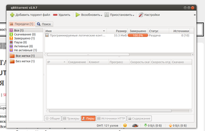

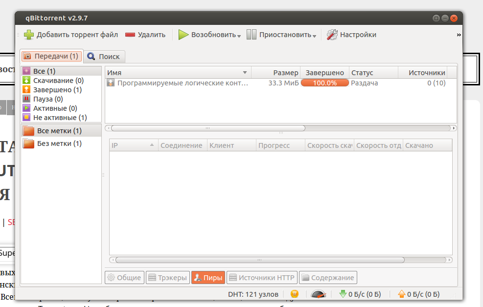

таких программок конечно куча,пользую qBittorrent проблем нет...)
установить можно из "Центр приложений убунту" (в 10.04 как то немного по другому называется)
в главном меню - приложения - последняя строчка)
Сообщение solo »
спасибо но я с этого начинал и мне выдает вот так
говорю ок,
ничего не ставит
Снимок-Безымянное окно.png (3257 просмотров) <a class='original' href='./download/file.php?id=88135&mode=view' target=_blank>Загрузить оригинал (13.19 КБ)</a>
Сообщения: 8167
Репутация: 1589
Сообщение nkp »
подозрительная какая то у тебя система :)
поговори с ней - попытайся успокоить :hehehe:
