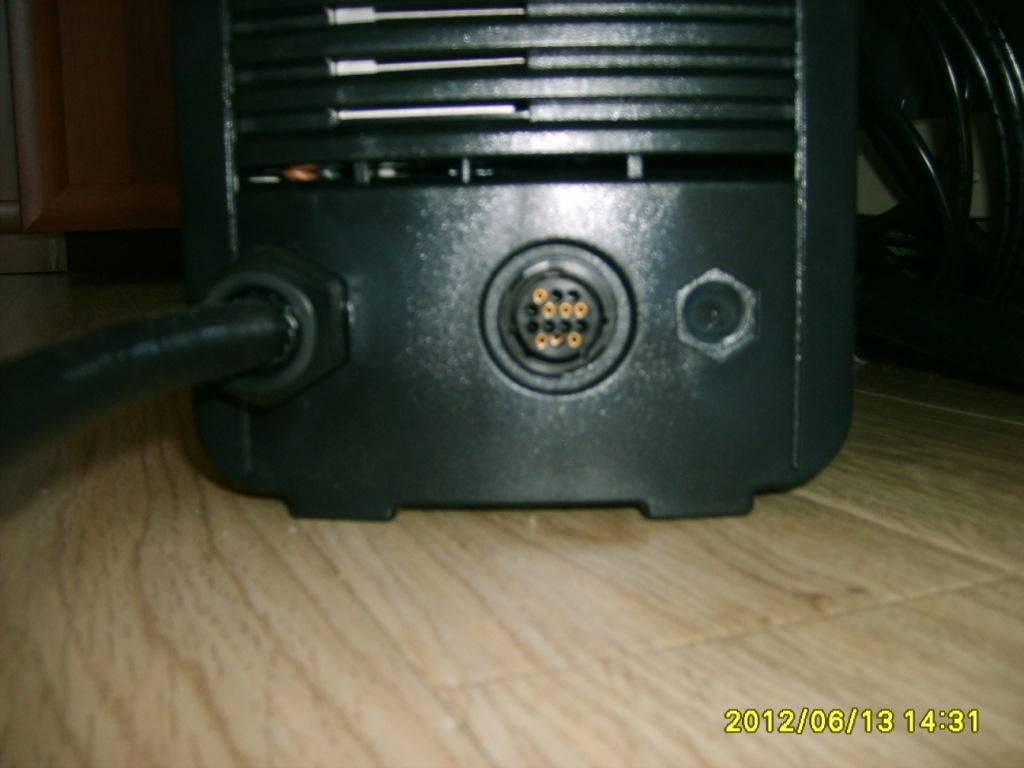

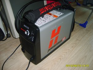

Нужно пробовать с этим разобраться, подключение интерфейса ЧПУ, или может тупо подсоединится в резак?

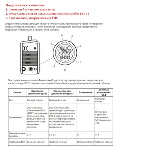

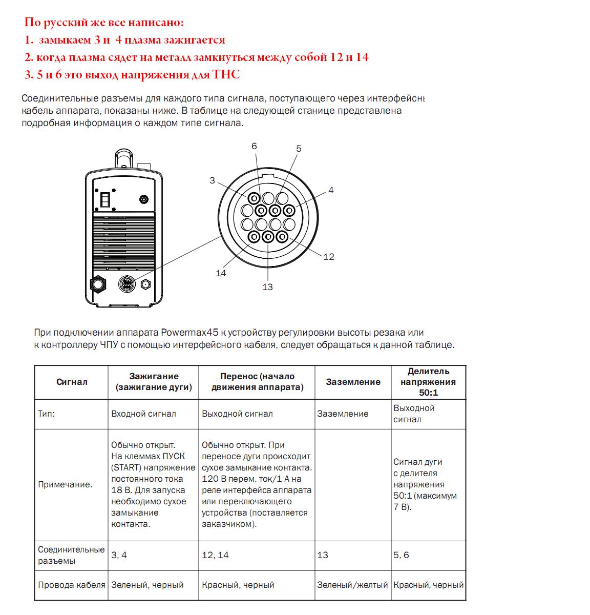

Вообще в мануале есть описание про нее здесь на стр 4-28, 4-29 http://smolatom.ru/wp-content/uploads/2 ... %D0%A1.pdf конкретно нужную страницу выложить не получается, выложил все руководство оператора

Судя по мануалу понял только то что где разьем, нижние 3 штекера, на 2ой нужно сувать заземление, так или нет?
А вообще без заземления можно включать?
- Зачётный участник
- Сообщения: 32902
- Репутация: 6194
- Откуда: Казахстан.
- Контактная информация:
Re: Ось Z кто для плазмы, как сделать?
Какой он раньше был незнаю, но интересно как долго он сможет работать, ведь у него есть рабочие циклы.giraf_79 писал(а):А что он раньше другой был?
Резак тупо выведен в этот штекер, нужно найти какие пару контактов коротнуть.giraf_79 писал(а):Нужно пробовать с этим разобраться, подключение интерфейса ЧПУ, или может тупо подсоединится в резак?
всегда без него работалgiraf_79 писал(а):А вообще без заземления можно включать?
giraf_79 писал(а):Судя по мануалу понял только то что где разьем, нижние 3 штекера, на 2ой нужно сувать заземление, так или нет?

А как вы эту страничку с мануала выложили? научите
На разьеме выход 13 подключу к заземлению, а выходы зажигания дуги соединительные разьемы 3,4 можно коротить и зажгется дуга? ну тамже напряжение 18 вольт. Написано;
Обычно открыт.
На клеммах ПУСК
(START) напряжение
постоянного тока
18 В. Для запуска
необходимо сухое
замыкание
контакта.
А что за сухое замыкание? обычный включатель (концевик)
Обычно открыт.
На клеммах ПУСК
(START) напряжение
постоянного тока
18 В. Для запуска
необходимо сухое
замыкание
контакта.

на клавиатеру есть кнопка PrintScreen что означает сфотографировать экран в буфер. Потом заходим в графический редактор например MSPaint и вставляем из буфера CTRL+Vgiraf_79 писал(а):А как вы эту страничку с мануала выложили? научите
Яб, этого не делал.giraf_79 писал(а):На разьеме выход 13 подключу к заземлению,
giraf_79 писал(а):а выходы зажигания дуги соединительные разьемы 3,4 можно коротить и зажгется дуга? ну тамже напряжение 18 вольт.
giraf_79 писал(а):Для запуска
необходимо сухое замыкание контакта.
Это значит контакты релюшки ЧПУ должны замкнуть эти контакты. Подключи воздух к плазмеи коротни эти контактыgiraf_79 писал(а):А что за сухое замыкание? обычный включатель (концевик)
Вот для этого есть сигнал что дуга села на металл. Как только дуга погасла, если этот сигнал заведен в Мач портал останавливается и ждет.giraf_79 писал(а):Да кстати у него есть ограничения по времени работы, перегрелся вырубился, а станок все будет ездить, что нужно сделать чтоб он остановился и продолжить движение после как остынет?
