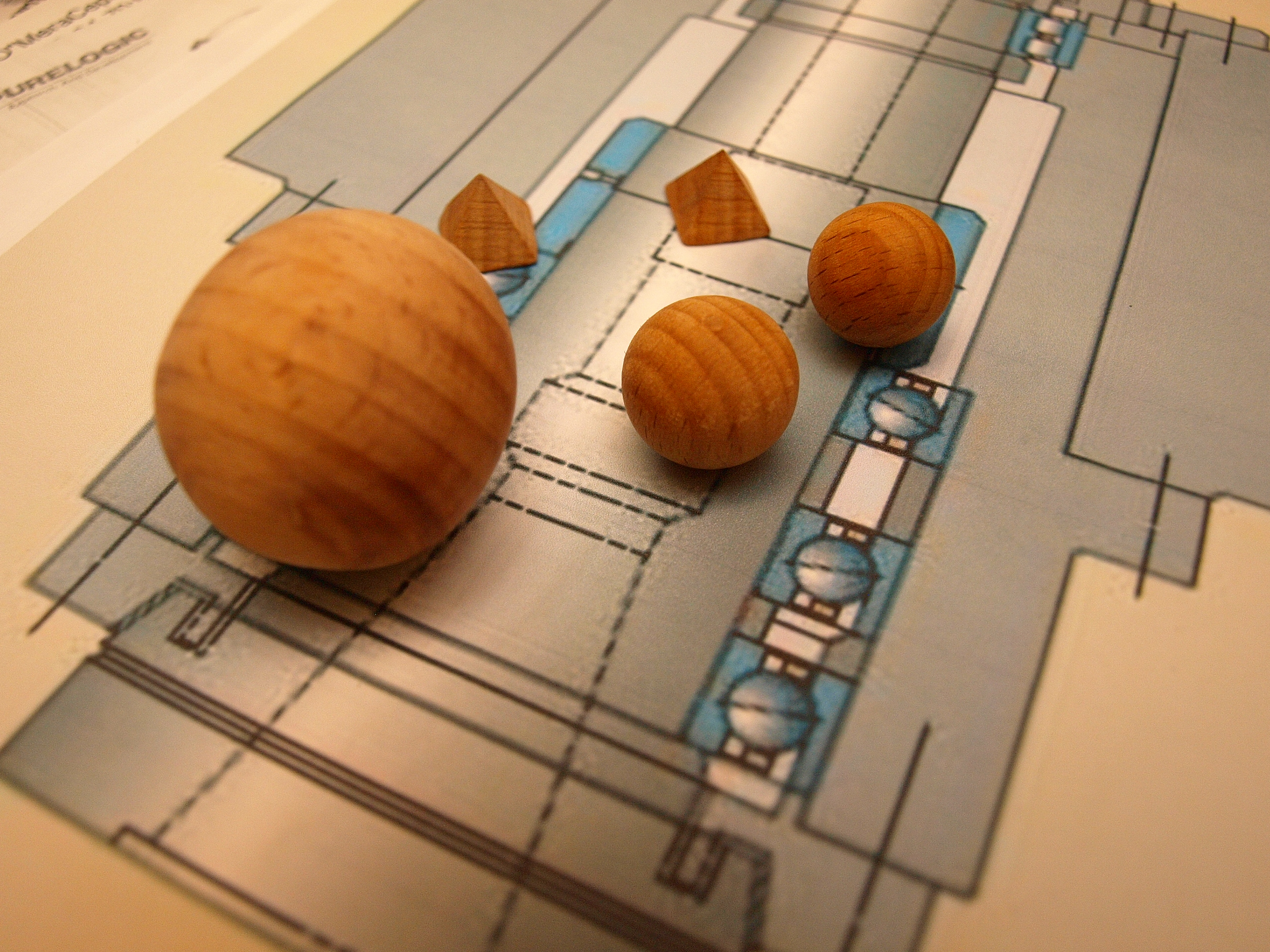

Хотите верьте - хотите нет! Но я вырезал шарик :)
Пытался в солидкаме нарисовать в эскизе траекторию по спирали, пытался 3D обработку делать. Ничего не вышло. Установил мастер кам для солидворкс - тоже не помогло.
Так как шарик резать нужно из бука диаметром 15мм то взял заготовку квадртную состороной 16 мм, взял фрезу 3мм подъехал в центр оси вращения и обнулил координаты, а затем исполнил код , о котором писал раньше: G2x-18y0r9a-20000f20 и все! Получился отличный шарик! ;)

Вот что пока получается на 4й оси. Правда шары яйцевидные, но это потому что сложно найти ось вращения. Пока ни как не приноравливаюсь.
P6118595.JPG (3695 просмотров) <a class='original' href='./download/file.php?id=15388&mode=view' target=_blank>Загрузить оригинал (3.3 МБ)</a>
putman
Сообщения: 932
Репутация: 102
Откуда: г. Долгопрудный
Re: SolidCAM
Сообщение putman »
sr480 писал(а):Вот что пока получается на 4й оси. Правда шары яйцевидные, но это потому что сложно найти ось вращения. Пока ни как не приноравливаюсь.
А у Вас 4-х кулачковый патрон ?
Я тоже точно никак не могу найти.
Хочу купить какой нибудь ровный "штырь", диаметром примерно 10 мм и длиной 150, его можно отцентровать по индикатору, далее несложно шпиндель выставить.
Где бы такой купить, даже не знаю что в поиске забивать.

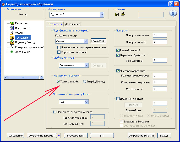

Как в солидкаме задать движение фрезы против часовой стрелки при черновой обработке и при чистовой обработке ?
В настройках либо Только вперёд, либо Вперёд&Назад.
sc21.jpg (3668 просмотров) <a class='original' href='./download/file.php?id=15408&mode=view' target=_blank>Загрузить оригинал (144.46 КБ)</a>
Блин, глупая голова, сам допёр.
Во время указания траектории можно выбрать в какую сторону.
Странно. Сидишь долго думаешь как сделать ту или иную операцию, никак не получается.
Но стоит только написать вопрос на форум, как сразу сам находишь решение.
Мистика.

Возможно черновую обработку сделать по часовой (так тише звук обработки), а чистовую против (так ровнее почему то поверхность) ?
Алексс
Сообщения: 2099
Репутация: 266
Заслуга: IQ32
Откуда: Прага
Re: SolidCAM
Сообщение Алексс »
не нужно использовать выражения по и против часовой стрелки ибо они имеют разный смысл при фрезеровке внунреннего и снешнего профиля.
есть встречное и попутное фрезерование.
по сути вопроса - можно :)
просто изменить направление контура и все.
putman
Сообщения: 932
Репутация: 102
Re: SolidCAM
Сообщение putman »
Алексс писал(а):...
При задании геометрии ? а там же вроде 1 раз задал и оно действительно для расчёта и черновой и чистовой.
Как бы их разделить.
