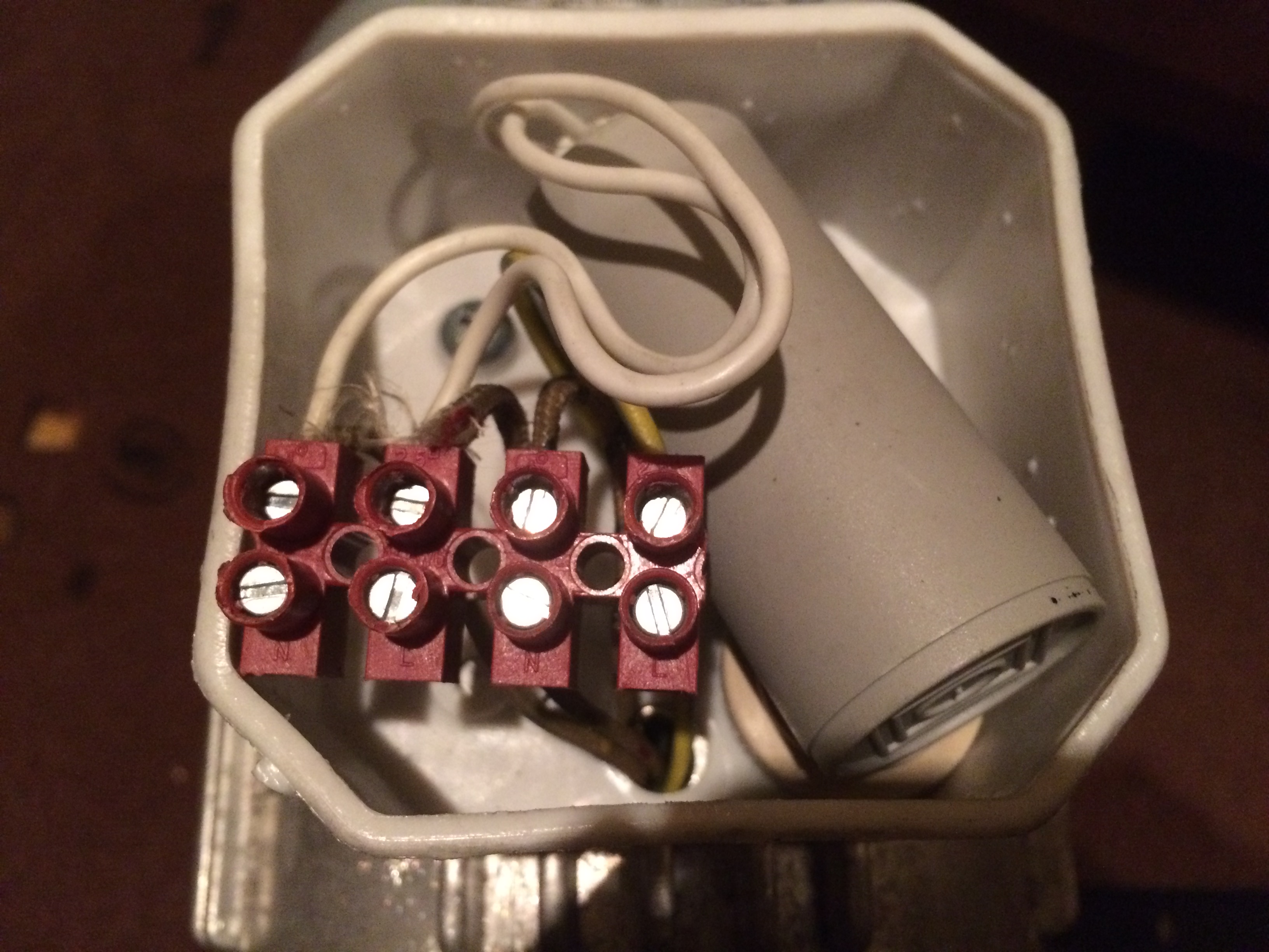

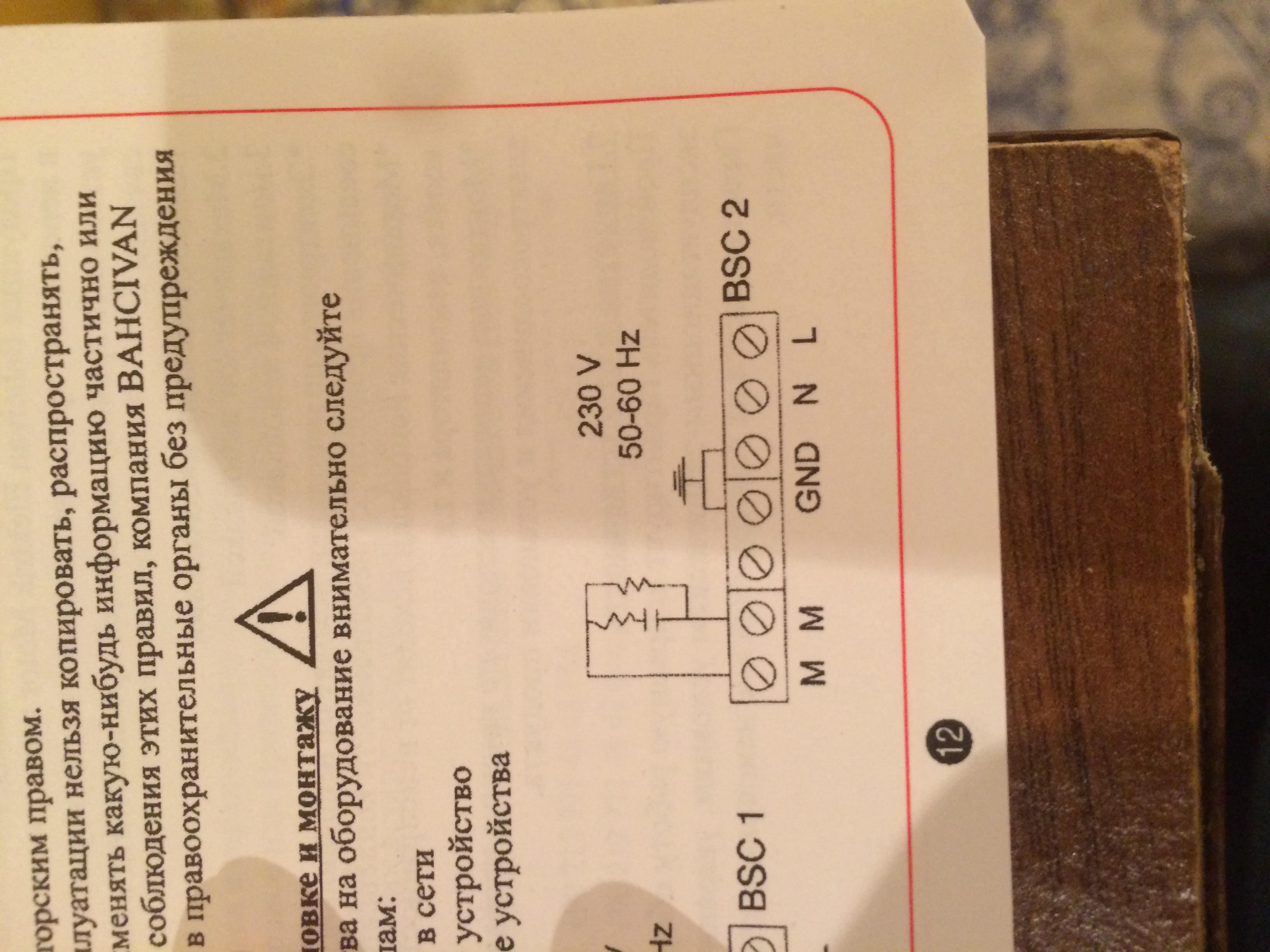

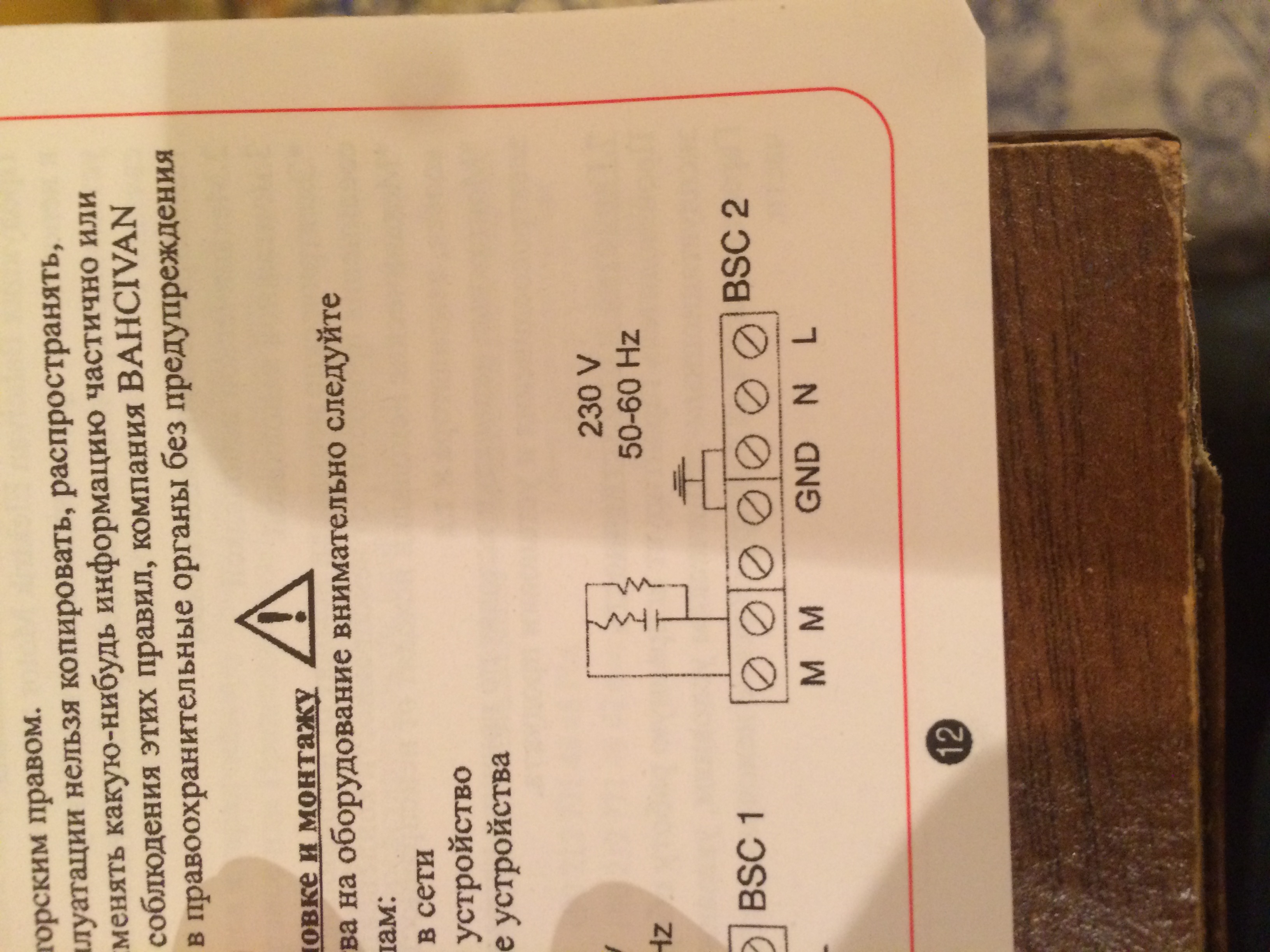

Господа, прошу помощи :)
Купил я таки новый вентилятор центробежный и регулятор, только вот как это всё подключить - вообще никаких идей :(
Ну не сталкивался с таким раньше.
К вентилятору даже инструкции нет :(
Вижу что из него выходит 4 провода, заходят на клеммик.
Между двумя из этих проводов стоит конденсатор (во всяком случае, так выглядит):
IMG_6651.JPG (3068 просмотров) <a class='original' href='./download/file.php?id=98523&mode=view' target=_blank>Загрузить оригинал (1.07 МБ)</a>
в инструкции к регулятору так же ничего не понятно, не рассписывается, что куда да и как :(
IMG_6653.JPG (3068 просмотров) <a class='original' href='./download/file.php?id=98522&mode=view' target=_blank>Загрузить оригинал (1.05 МБ)</a>
Подскажите, люди добрые, куда чего подключать? :(

Re: Лазерный резак 40W по тонкой фанере 1000x700
Сообщение Terminator »
цепляй к 2 выводам посередине
если будет неправильное вращение, то 1 и 3
Сообщение def »
Terminator писал(а):цепляй к 2 выводам посередине
То есть правильно ли я понял:
На регулятор оборотов подаём питание 220В, при этом землю 220В подаём на контакт GND, фазу и ноль подаём на контакты N и L.
С регулятора берём с контактов M M и подаём на два средних контакта двигателя.
Всё верно?
В общем, не дождался ответа, включил :) Всё работает отлично!

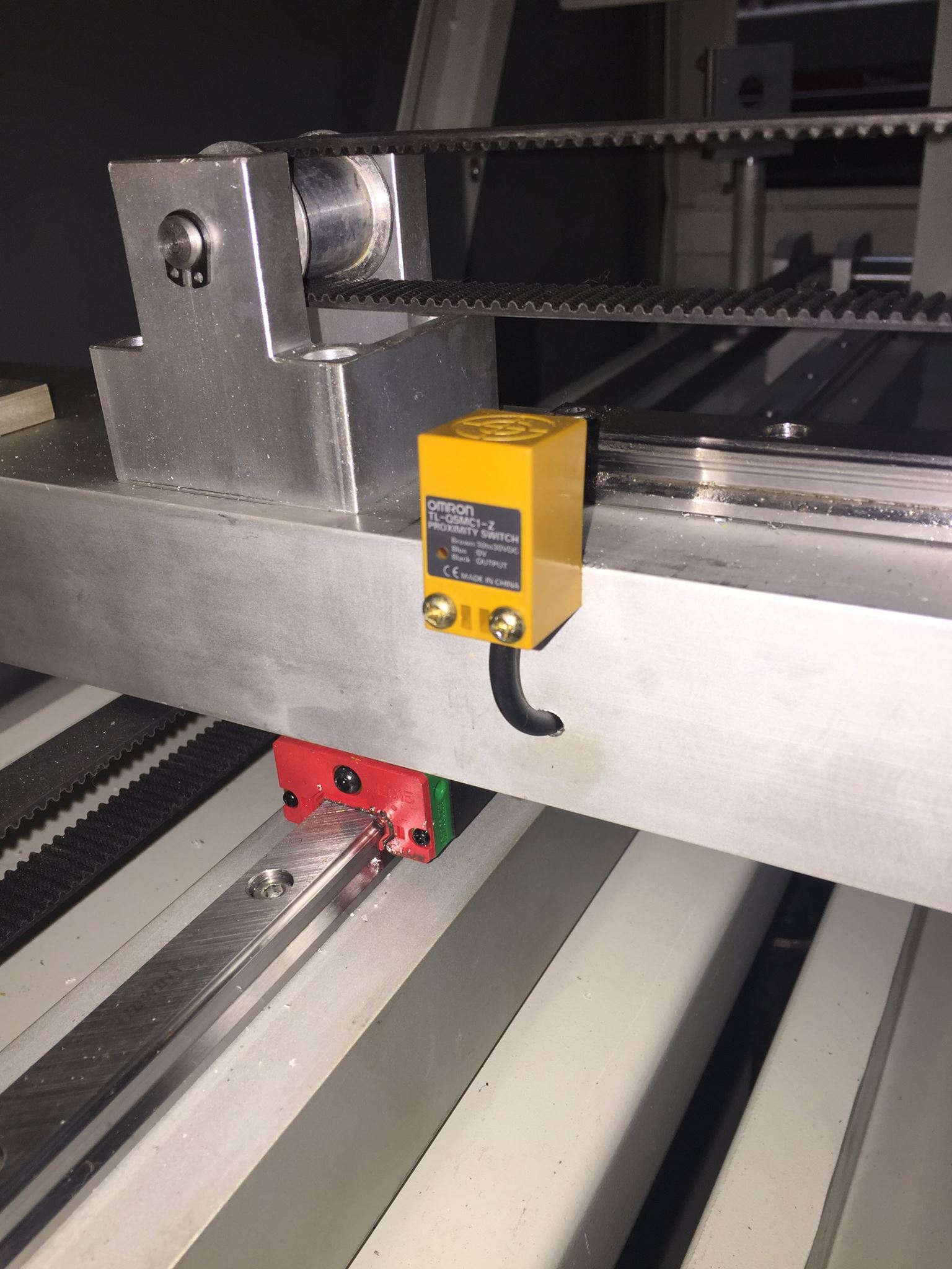

Народ, нужна ваша консультация.
Постоянно натыкаюсь на фотографиях разных китайских лазеров на вот такие концевики:
14918886_1812900988952087_6022443060695071371_o.jpg (2606 просмотров) <a class='original' href='./download/file.php?id=102110&mode=view' target=_blank>Загрузить оригинал (276.14 КБ)</a>
Подскажите, на каком принципе основана их работа? Как они подключаются? На сколько они эффективней стандартных микропереключателей? Есть ли смысл с ними заморачиваться?

def писал(а):Народ, нужна ваша консультация.
Бесконтактный индуктивный или емкостной датчик. Выходит три провода. один общий, второй + питания, третий - коммутация. У меня такие стоят на фрезере...Лично мне больше нравятся, чем микропереключатели механические.
Он состоит из двух частей или одной? И какое требует питание?

def писал(а):
Состоит из одной части! та что на фото! питание не помню, вроде от 5 до 15... в зависимости от типа переключателей. есть и от 12 до 30В...

ВОт мануал
SN04-N.pdf
(386.32 КБ) 919 скачиваний

То есть он реагирует на приближение металла?
О! Мануал! Огромное спасибо!
