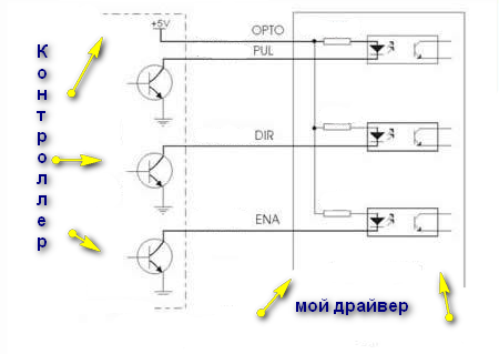

После отпуска решил подключить свой станок, и погонять все 4 оси, до этого только сам контроллер подключал, и разбирался с ним....
В момент подключения понял, что по простому не получается, т.к. я использую недорогие китайские драйвера, то схема у них такая:
2018-09-02_233026.png (2638 просмотров) <a class='original' href='./download/file.php?id=145359&mode=view' target=_blank>Загрузить оригинал (45.3 КБ)</a>
Т.е. оптроны в драйверах моторов объеденные в точке VCC (плюсовой), в связи с чем подключить без колхоза не получается..... :wik:
В связи с чем, из тестеров выпадаю.....
Если кто хочет получить контроллер себе для тестов, могу отослать (за контроллер платить не нужно, только почтовые расходы).
