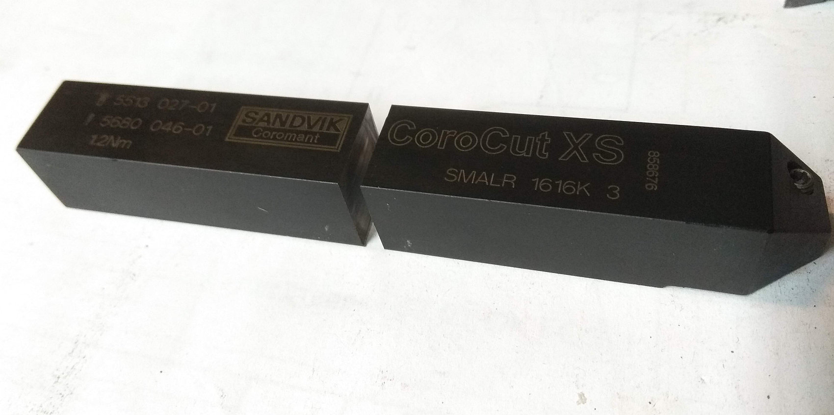

Акт вандализма....
IMG_20181024_193647.jpg (4864 просмотра) <a class='original' href='./download/file.php?id=149172&mode=view' target=_blank>Загрузить оригинал (160.76 КБ)</a>
IMG-20181024-WA0037.jpg (4864 просмотра) <a class='original' href='./download/file.php?id=149173&mode=view' target=_blank>Загрузить оригинал (225.09 КБ)</a>
