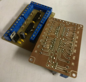

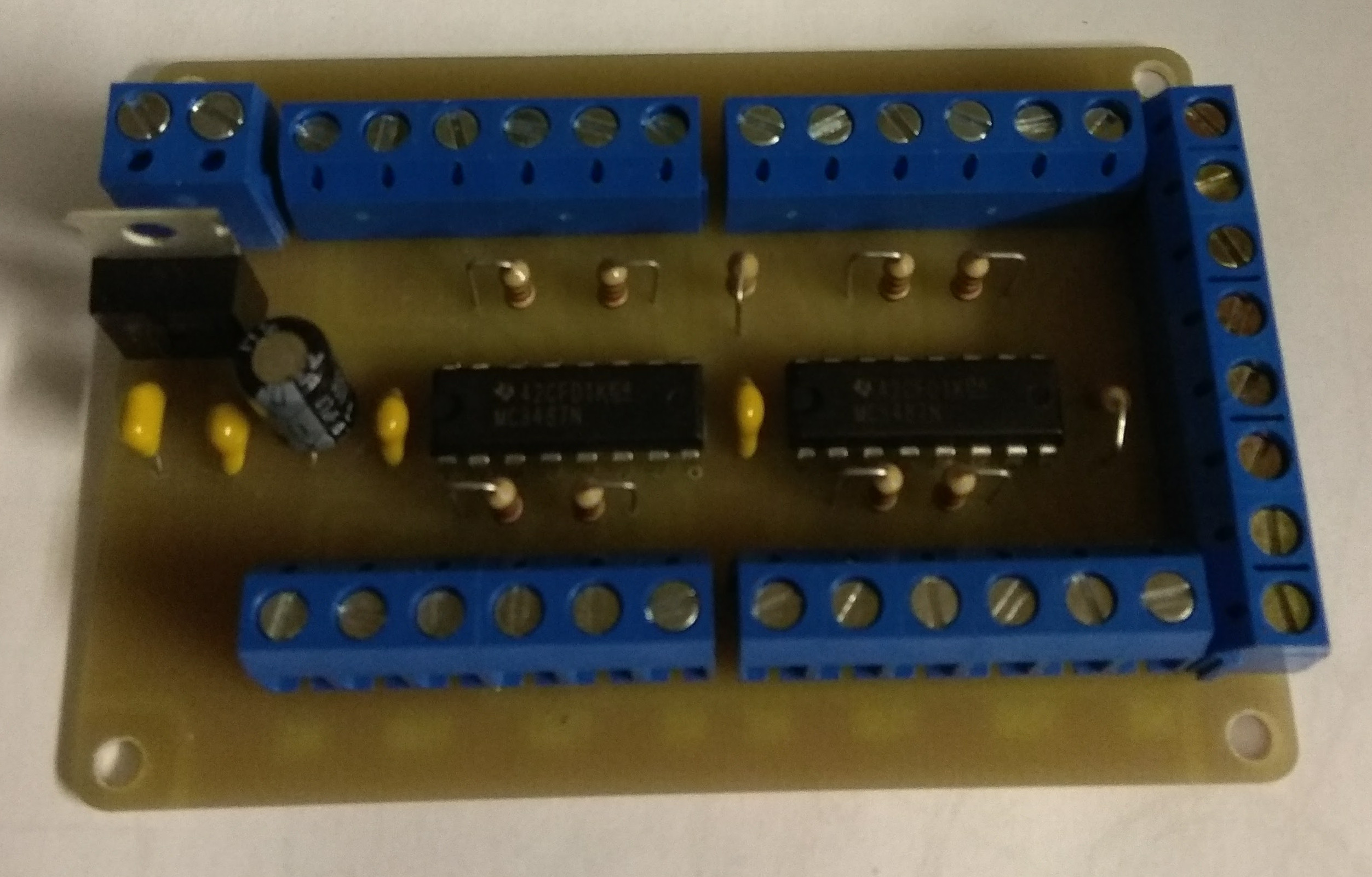

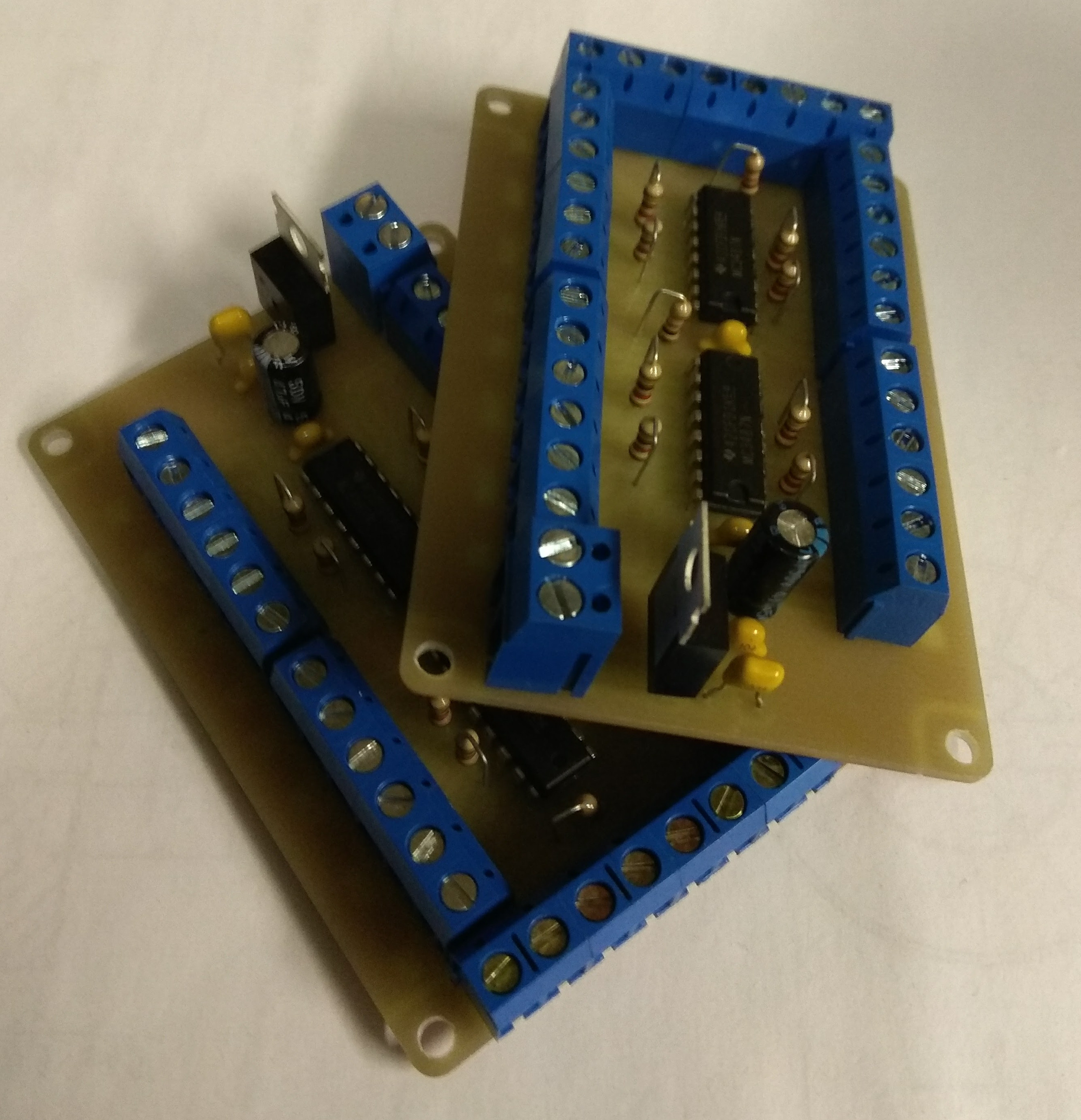

Итак коллеги, добил таки я схемку. несколько затянулось ибо в городе вдруг не оказалось резисторов на 1кОм.. :hehehe: кто бы мог подумать...
В конечном итоге получились вот такие платки:
IMG_20171114_202010.jpg (7070 просмотров) <a class='original' href='./download/file.php?id=124684&mode=view' target=_blank>Загрузить оригинал (604.73 КБ)</a>
IMG_20171114_202023.jpg (7070 просмотров) <a class='original' href='./download/file.php?id=124685&mode=view' target=_blank>Загрузить оригинал (1.05 МБ)</a>
IMG_20171114_202041.jpg (7070 просмотров) <a class='original' href='./download/file.php?id=124686&mode=view' target=_blank>Загрузить оригинал (1.19 МБ)</a>
если кому то нада - выкладываю как и обещал всю информацию по данному преобразователю.
TTL_RS422_Conv.rar
(74.67 КБ) 447 скачиваний
в данном архиве схема самого преобраователя, файл проекта из SPL-6 и готовый файл в DXF. Плата имеет размеры 50х80мм. и восемь каналов преобразования (четыре пары Степ-Дир). Питание от 12в.

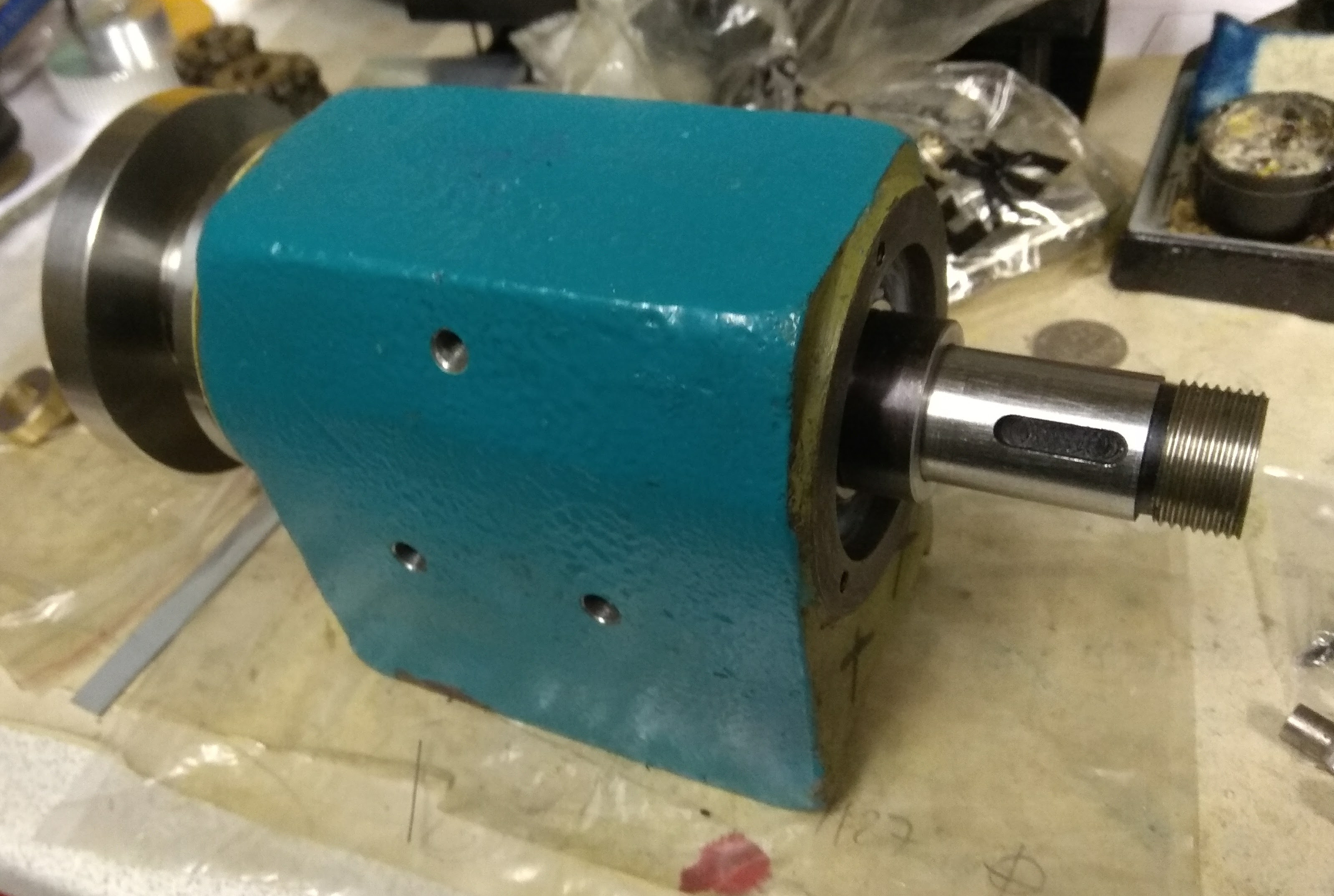

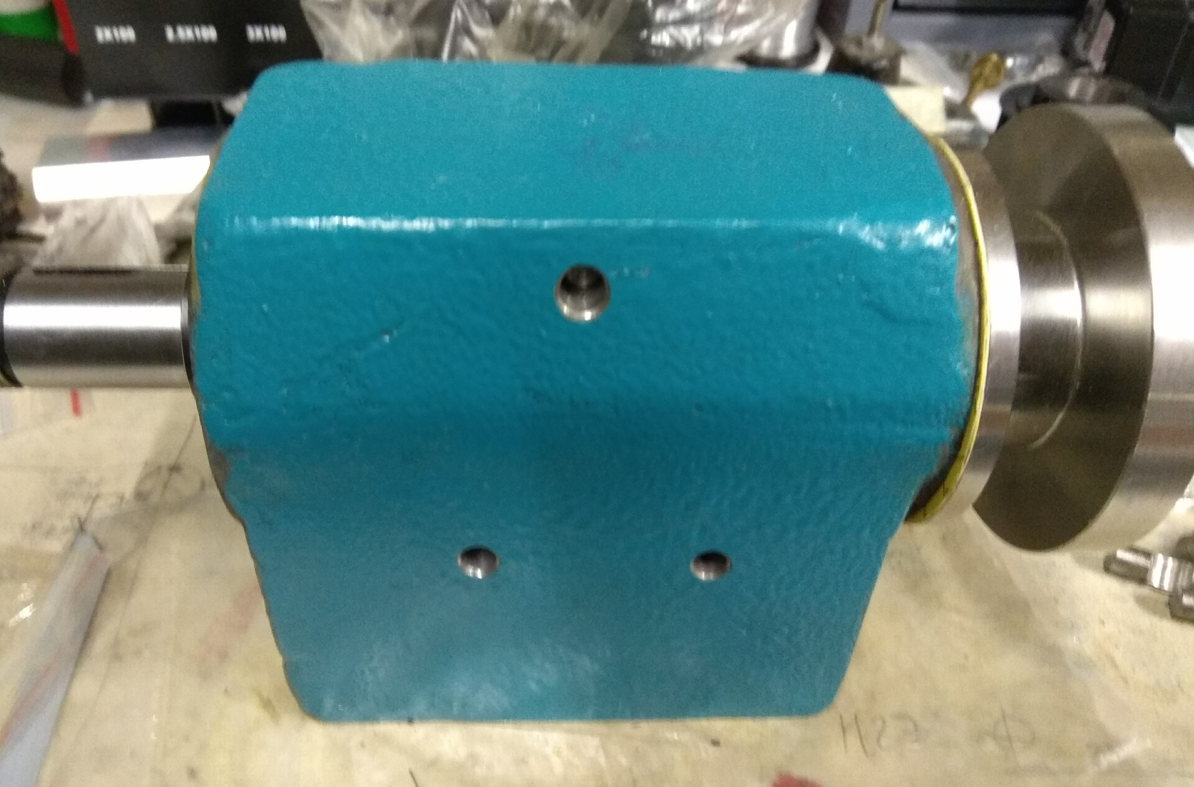

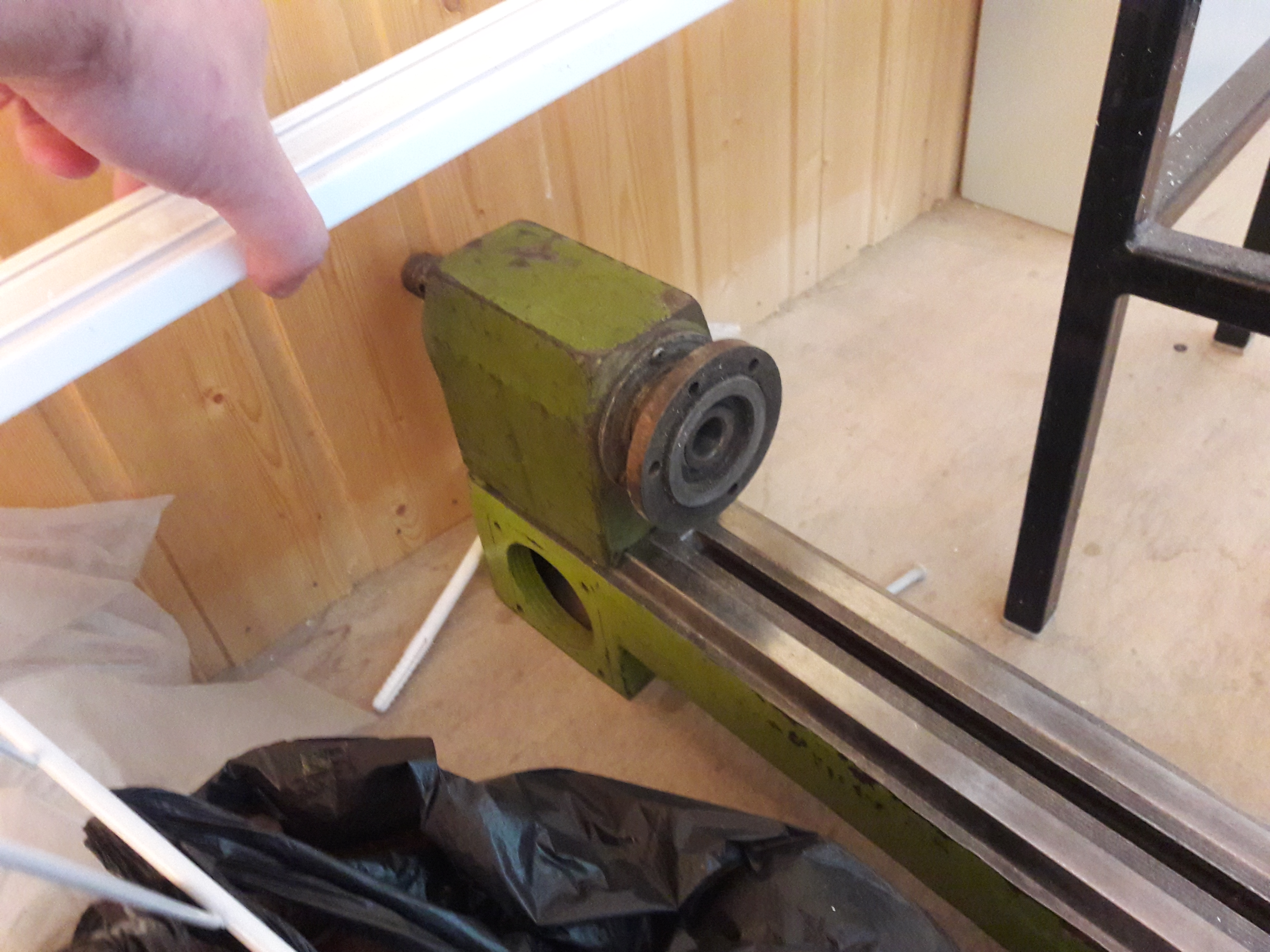

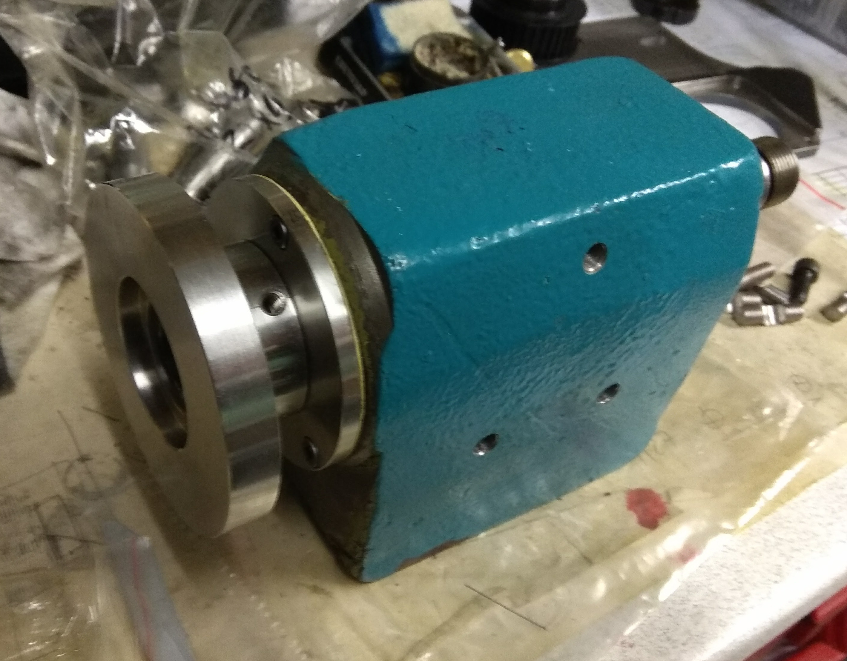

Ну и небольшой фотоотчетик. Таки решился переделать бабку. Много раз эта тема обсасывалась на чипе в ветках по 1д601. много там склоняли ее конструкцию.. стопорные кольца в роли упоров подшипников и все такое. Короче фото готовой переделки.
IMG_20171113_204101.jpg (7070 просмотров) <a class='original' href='./download/file.php?id=124681&mode=view' target=_blank>Загрузить оригинал (1014.59 КБ)</a>
IMG_20171113_204105.jpg (7070 просмотров) <a class='original' href='./download/file.php?id=124682&mode=view' target=_blank>Загрузить оригинал (875.98 КБ)</a>
IMG_20171113_204114.jpg (7070 просмотров) <a class='original' href='./download/file.php?id=124683&mode=view' target=_blank>Загрузить оригинал (1.81 МБ)</a>
фоток процесса увы не осталось ибо телефонама немного умер.. а разбирать уже лень.
Короче смысл переделки простой до безобразия - стопорные кольца выкинуты нахрен. выточена стальная втулка и с легким натягом запердолена в бабку.
после запердоливания просверлены три сквозных отверстия, развернуты на конус и забиты коническими штифтами. два с одной стороны, третий навстречу первым двум.
Ну и дальше бабка собрана обычным образом. Натяг подшипников по стандартной схеме. было желание посадить спереди дуплекс но конкретно в этой бабке есть проблемы с
установкой нормального крепежа на фланец подшипника. по этому решил оставить штатную схему.
Плюс сам шпиндель развернут на 14.5мм.. (проходное).. катотак.

Планшайба - мощщь :) !
Re: Мини ЧПУ токарничек из 1Д601
дык она уменьшится. она по месту будет еще протачиваться - посадку под патрон сформировать нада. миллиметра на 4 тоньше станет.

Сообщение john1987887 »
а что такого плохого в стопорных кольцах? на 16у04п сделано также, насколько помню, в 1к62 тоже.
Dimka
Сообщения: 1286
Репутация: 347
Настоящее имя: Дима
Сообщение Dimka »
john1987887 писал(а):на 16у04п сделано также, насколько помню, в 1к62 тоже
На обоих станках подшипники, которые несут основную нагрузку, прижаты крышками. Вроде.. Передний на конус натягивается..
На 1Д601 наружные обоймы подшипника упираются в стопорные кольца..
john1987887 писал(а):а что такого плохого в стопорных кольцах? на 16у04п сделано также, насколько помню, в 1к62 тоже
нет. не правда ваша. я 1к62 сам не ковырял, но ковырял 16к20, а там вроде все однотипное. так же имел свой 16у04п, и до винтика перебирал своего ижа... по этому пишу на основе этих станков. и там, и там, и там передний подшипник НЕ несет осевой нагрузки. стопорные кольца стоят, но они только удерживают наружную обойму от осевого смещения. как и крышка. передний подшипник типа "312..." имеет роликовую конструкцию и "свободную" обойму без каких либо препятствий от смещения роликов.. а всю осевую нагрузку воспринимает либо пакет "упорный+радиально упорный" (ИЖи), либо пакет "радиально-упорный + радиально упорный" подшипников (кашки, 16у04п), расположенные в задней части шпинделя (у ижа и 16у04), либо во внешней задней крышке (кашки).
Соответственно стопорное кольцо вообще не несет никакой нагрузки. а тут стопорные кольца именно несут на себе всю осевую нагрузку. по этому их выгибает, им "немного не хорошо", и шпиндельная бабка имеет отнюдь не высокую жесткость. кактотак...

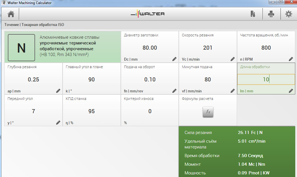

Алексей, подскажи: планшайба будет точиться непосредственно на этом станке? А неужели ему хватит ходов и мощности? Она же стальная, походу, и диаметр не меньше 80..
Дим, естественно на этом. а как иначе ? планшайба всегда точится по месту, чтобы обеспечить соосность посадки патрона с осью шпинделя.. Как то меня жаба душит поляка сажать с биением.. :)
Ходов хватит за глаза. Поперечный там то ли 180 то ли 200мм, продольный тоже где то так. по этому с "добраться" проблем нет. Диаметр планшайбы 81мм. обточится по месту до 80. по мощности вальтер рисует вот так:
Буфер обмена01.jpg (6970 просмотров) <a class='original' href='./download/file.php?id=124710&mode=view' target=_blank>Загрузить оригинал (119.51 КБ)</a>
при съеме 0,25 вроде 1нм требуется.. у мотора 1.24 в базе + редукция в 1.5 раза.. то есть где то 2 в номинале. должно хватать. тут я думаю что скорее железо будет "радовать" ибо станинка не шибко жирная.
Но это опять же - мои мысли и предположения. а че получится в реальности - поглядим.

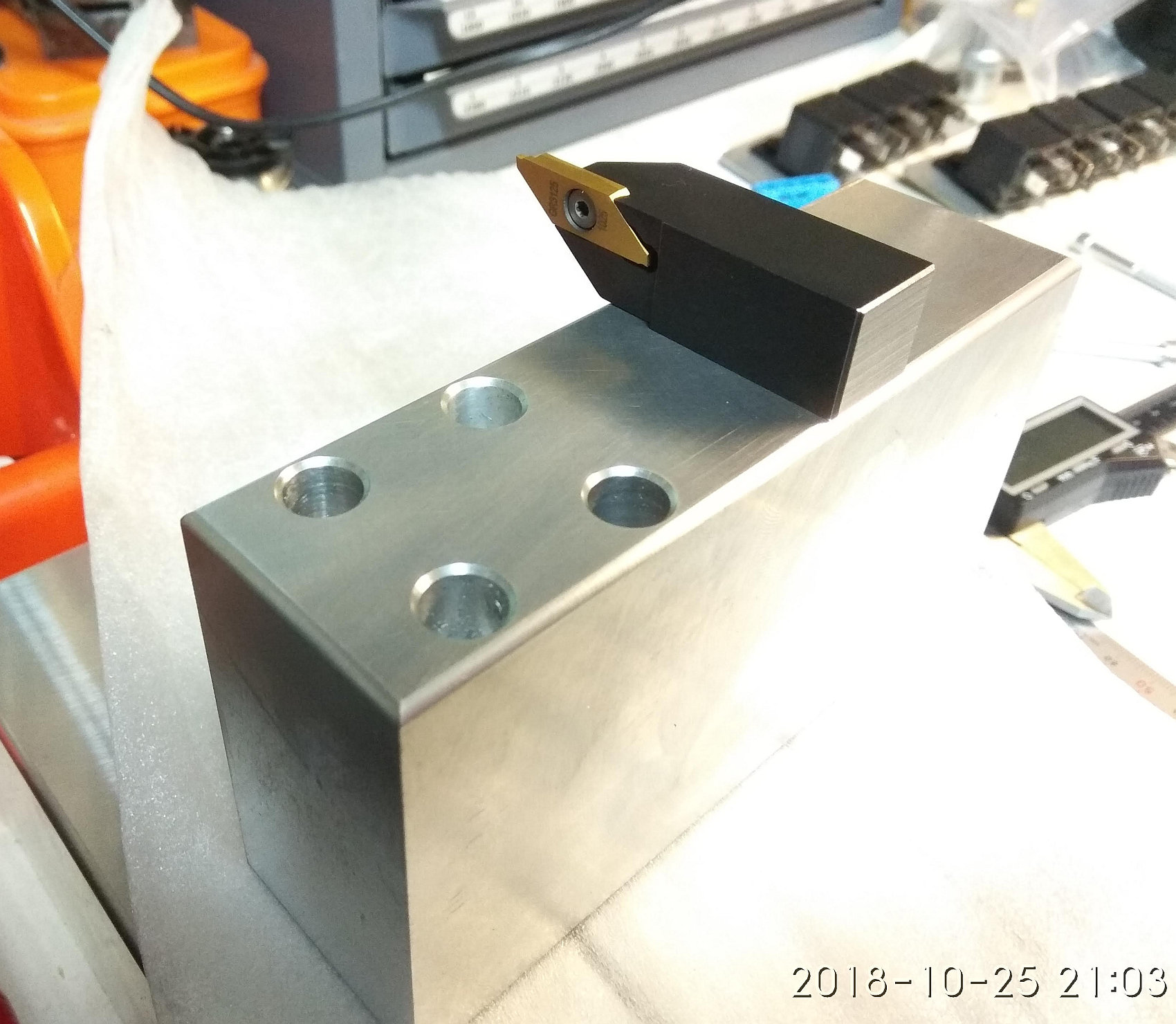

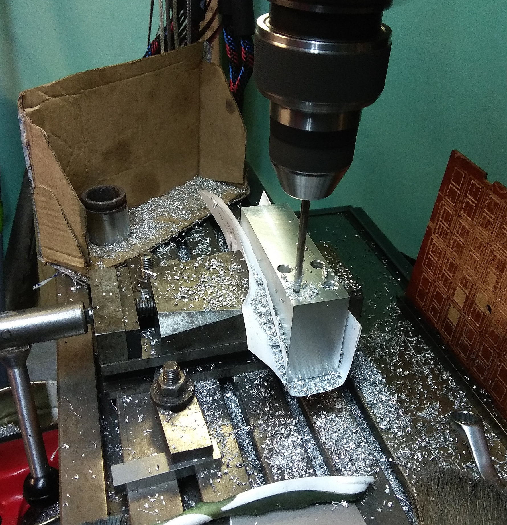

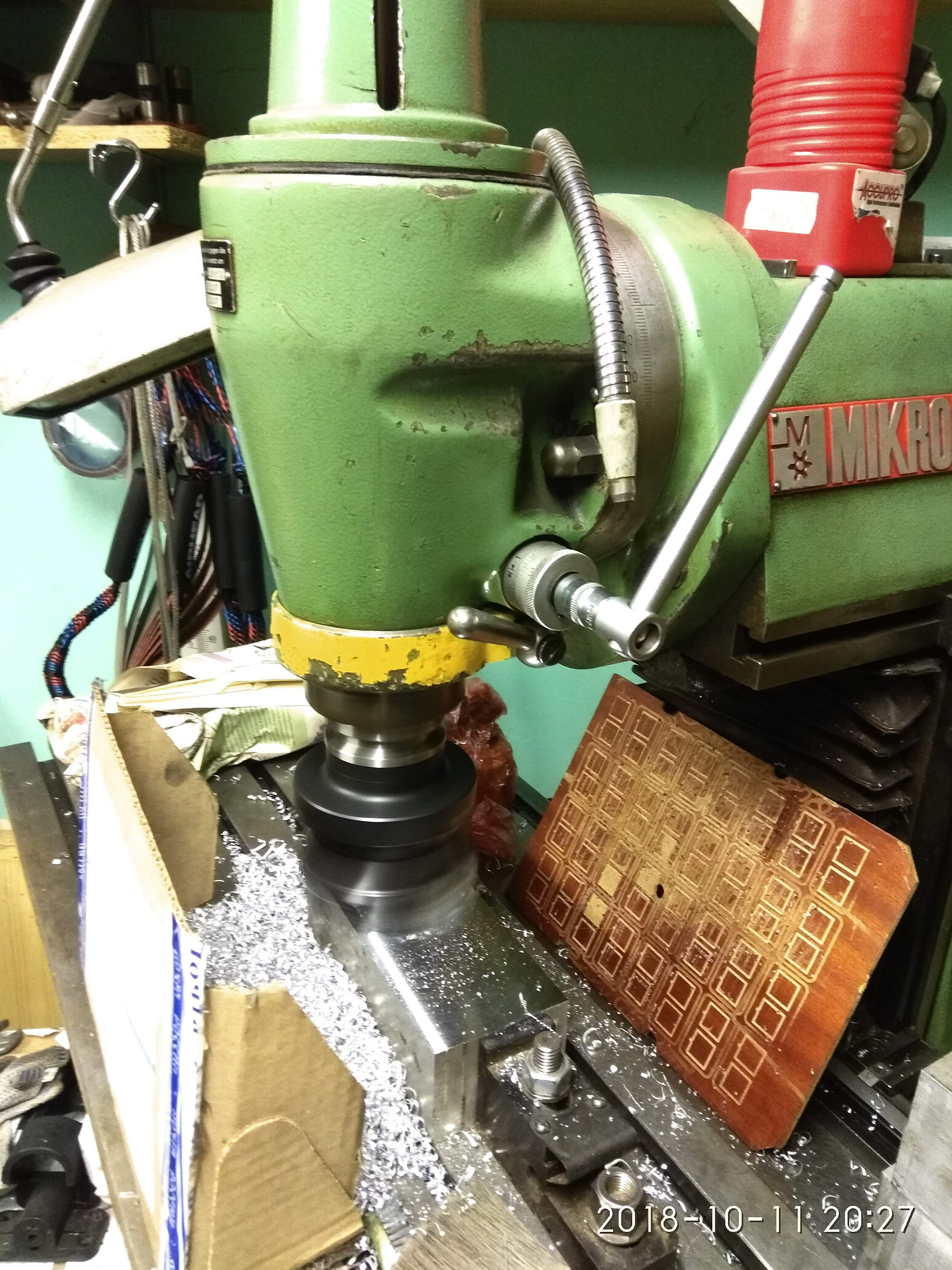

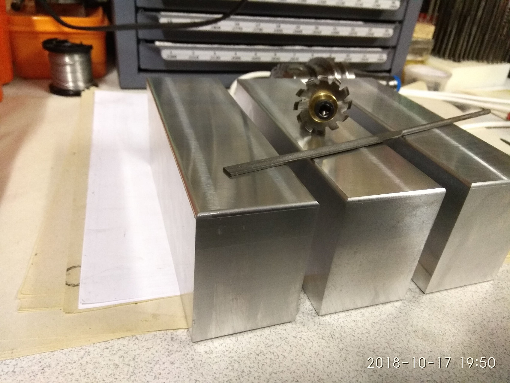

Не, их одновременно два собирались. просто один у меня, один у ТСа по мере приезда деталей.. Мой собран. запущен. счас доделываю сменные инструментальные блоки под конкретные работы.

Это у тебя Mikron WF2?
он самый. твои то железяки как ?
