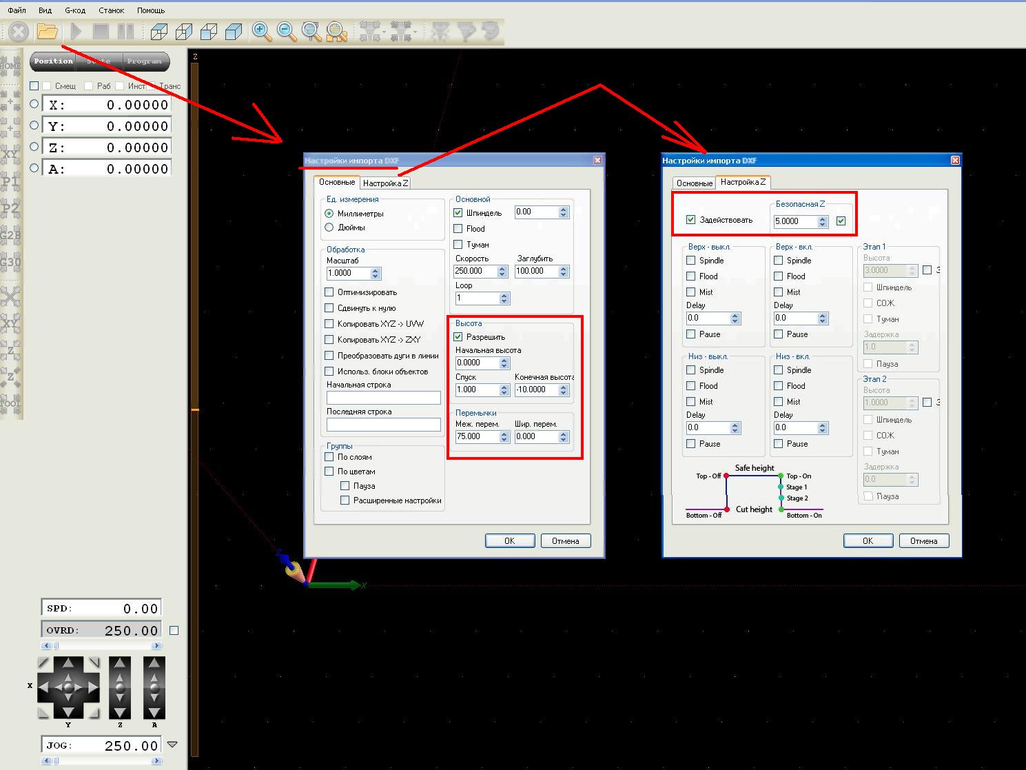

1. Я открываю контур в дхф, прога создает траекторию. Где выбрать заглубление реза ? У меня фреза идет в выставленном нуле по z , для переходов поднимаясь на 5мм.
2. Как выставить чтобы контур обходился краем фрезы а не центром?

Когда выбираете dxf файл, сразу выскакивает менюшка с двумя страницами, там и выставляете глубину/колличество проходов/безопасную высоту и т.д.(скрин приложил).

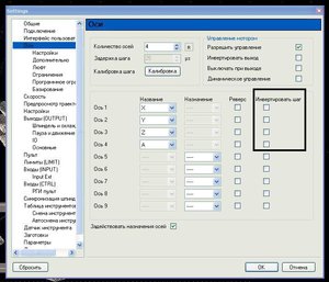

:thinking: от компа нет, не должно. А если в настройках "инвертировать шаг", тиканье не пропадает?

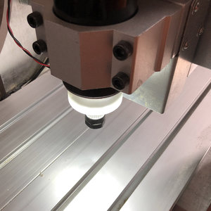

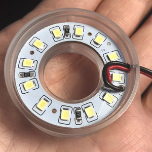

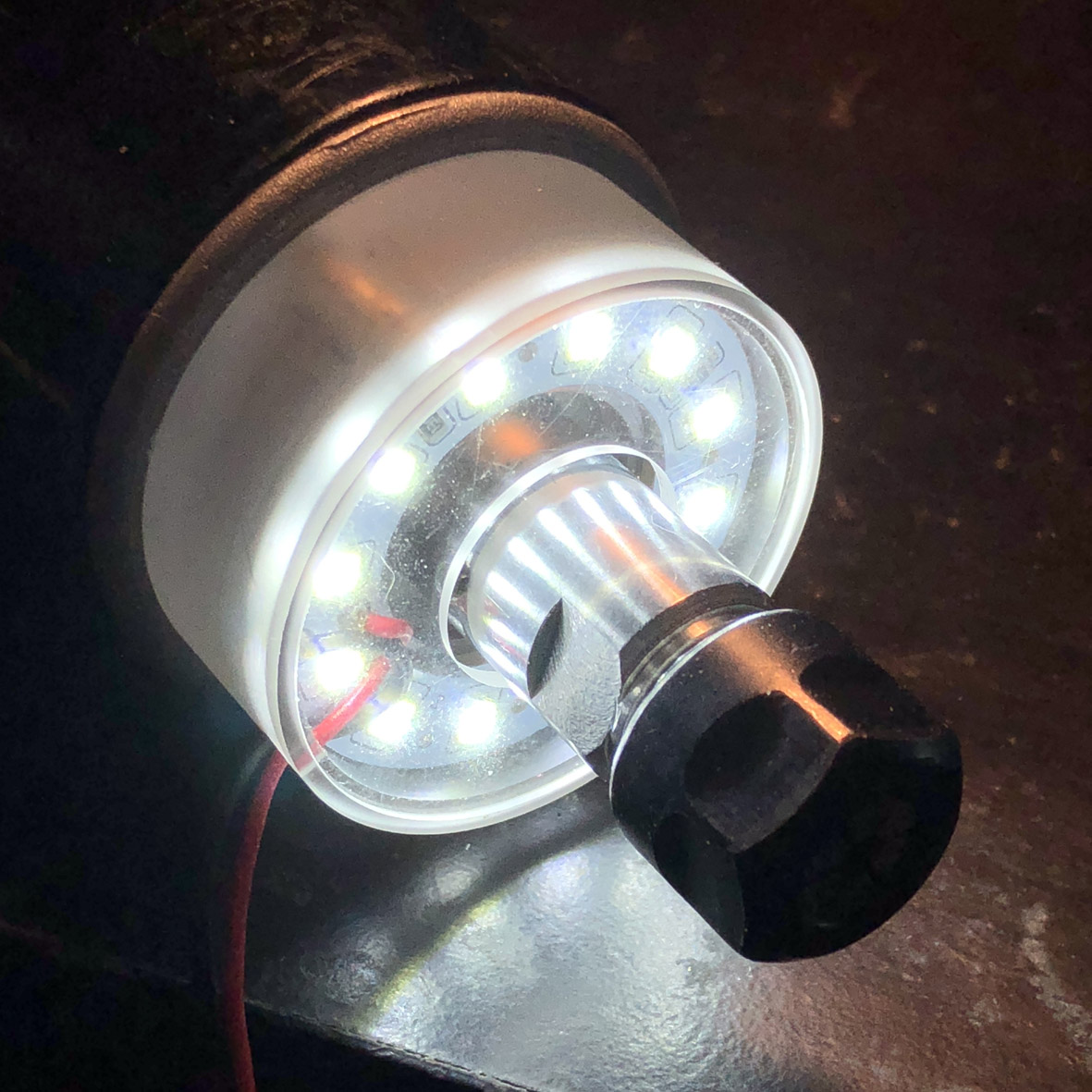

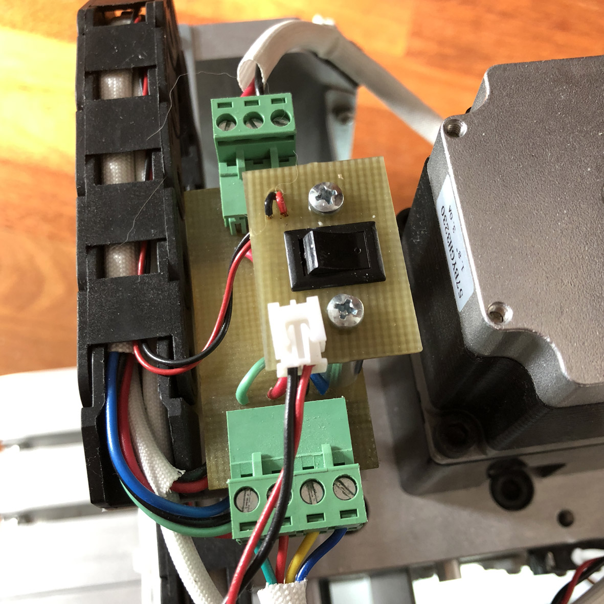

Немного не в тему. Сделал себе подсветку рабочей зоны. Очень удобно стало. Запитал от источника на 12 вольт, который стоит в блоке управления. Есть свой выключатель. Это подготовка к установке камеры.
IMG_9907.JPG (4005 просмотров) <a class='original' href='./download/file.php?id=133794&sid=c3c68fc22700f778e12f6ffc06d0b958&mode=view' target=_blank>Загрузить оригинал (211.21 КБ)</a>
IMG_9909.JPG (4005 просмотров) <a class='original' href='./download/file.php?id=133796&sid=c3c68fc22700f778e12f6ffc06d0b958&mode=view' target=_blank>Загрузить оригинал (279.05 КБ)</a>
IMG_9932.JPG (4005 просмотров) <a class='original' href='./download/file.php?id=133797&sid=c3c68fc22700f778e12f6ffc06d0b958&mode=view' target=_blank>Загрузить оригинал (287.17 КБ)</a>
IMG_9967.JPG (4005 просмотров) <a class='original' href='./download/file.php?id=133798&sid=c3c68fc22700f778e12f6ffc06d0b958&mode=view' target=_blank>Загрузить оригинал (328.54 КБ)</a>
IMG_9966.JPG (4005 просмотров) <a class='original' href='./download/file.php?id=133799&sid=c3c68fc22700f778e12f6ffc06d0b958&mode=view' target=_blank>Загрузить оригинал (258.77 КБ)</a>

xvovanx писал(а):"инвертировать шаг
Не помогло :) Попробовал видео снять, вот как-то так:

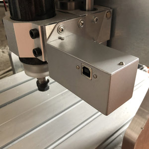

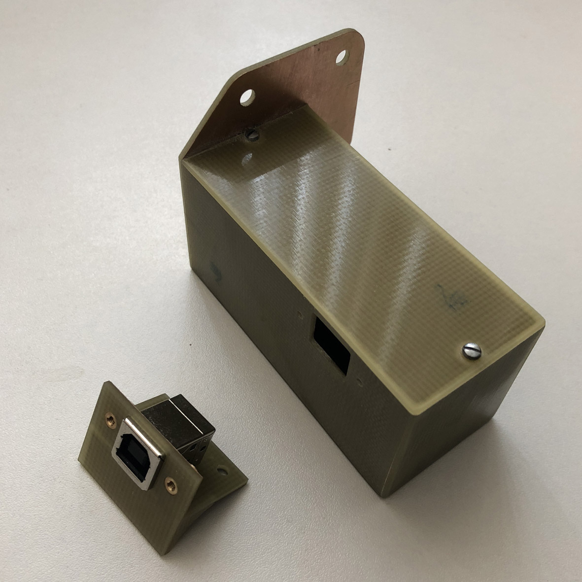

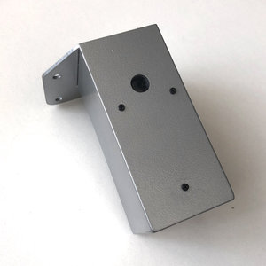

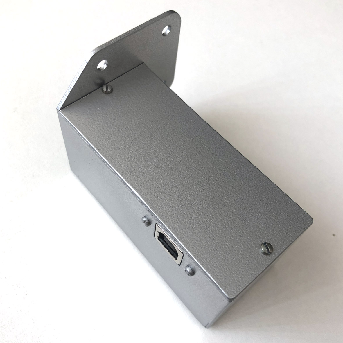

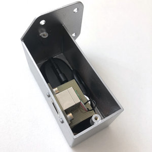

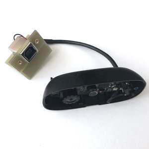

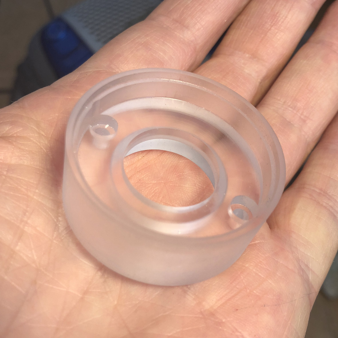

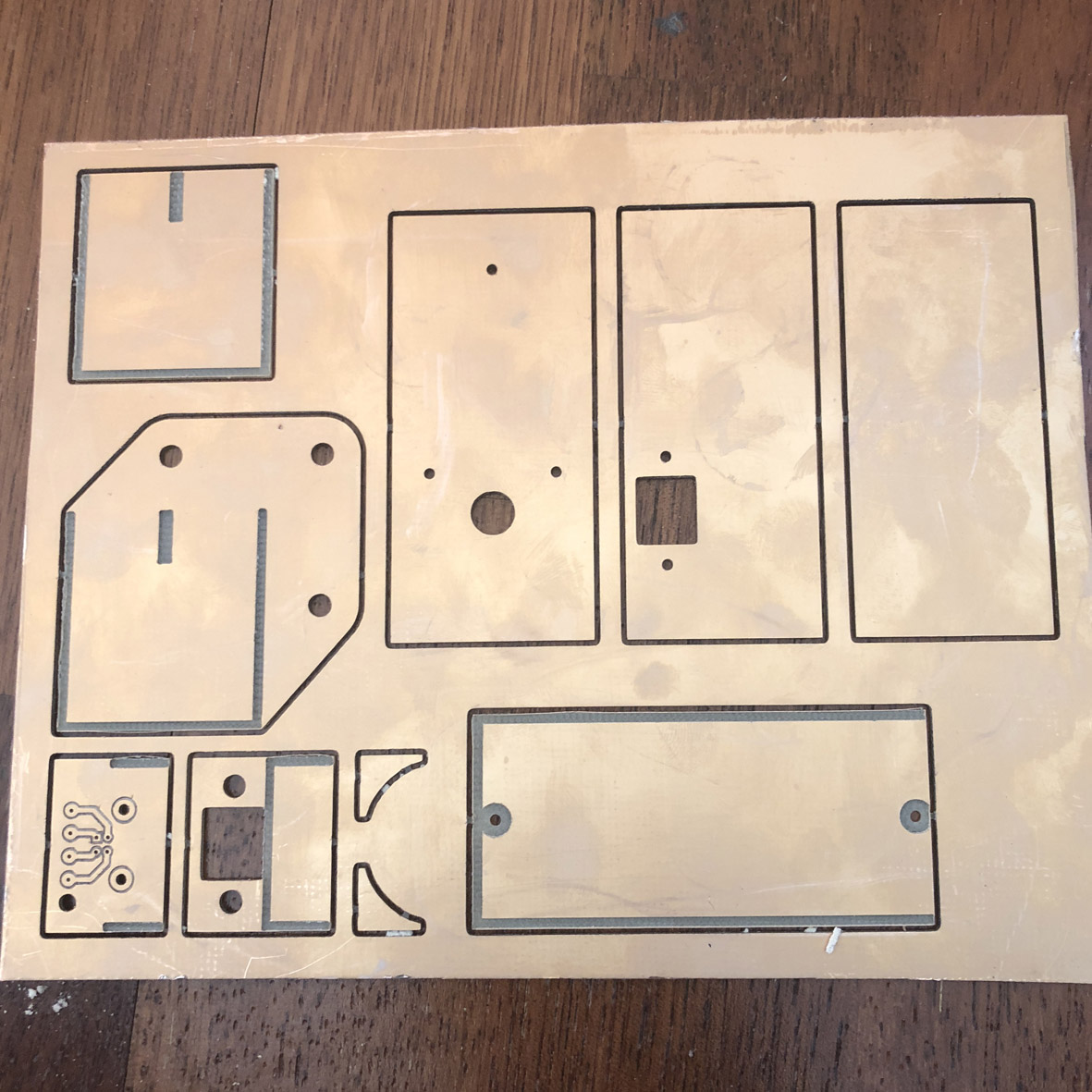

Продолжаем расширять возможности использования программы. На этот раз установил камеру. Валялась старая камера, слегка разобрал ее, изменил фокусное расстояние так, чтобы фокусировка происходила на небольших расстояниях. Корпус спаял из фольгированного стеклотекстолита. Поскольку камера не нужна постоянно, то установил разъем, чтобы ее можно было отключать. Для установки пришлось сделать кронштейн. Удобная штука получилась.
IMG_0039.JPG (3864 просмотра) <a class='original' href='./download/file.php?id=134237&sid=c3c68fc22700f778e12f6ffc06d0b958&mode=view' target=_blank>Загрузить оригинал (288.33 КБ)</a>
IMG_0041.JPG (3863 просмотра) <a class='original' href='./download/file.php?id=134244&sid=c3c68fc22700f778e12f6ffc06d0b958&mode=view' target=_blank>Загрузить оригинал (242.14 КБ)</a>
IMG_0053.JPG (3864 просмотра) <a class='original' href='./download/file.php?id=134238&sid=c3c68fc22700f778e12f6ffc06d0b958&mode=view' target=_blank>Загрузить оригинал (146.34 КБ)</a>
IMG_0054.JPG (3864 просмотра) <a class='original' href='./download/file.php?id=134239&sid=c3c68fc22700f778e12f6ffc06d0b958&mode=view' target=_blank>Загрузить оригинал (172.22 КБ)</a>
IMG_0055.JPG (3864 просмотра) <a class='original' href='./download/file.php?id=134240&sid=c3c68fc22700f778e12f6ffc06d0b958&mode=view' target=_blank>Загрузить оригинал (199.1 КБ)</a>
IMG_0056.JPG (3864 просмотра) <a class='original' href='./download/file.php?id=134241&sid=c3c68fc22700f778e12f6ffc06d0b958&mode=view' target=_blank>Загрузить оригинал (210.31 КБ)</a>
IMG_0076.JPG (3864 просмотра) <a class='original' href='./download/file.php?id=134243&sid=c3c68fc22700f778e12f6ffc06d0b958&mode=view' target=_blank>Загрузить оригинал (238 КБ)</a>
Небольшое видео.
https://www.youtube.com/watch?v=3Z4kuqE8zg4&feature=
