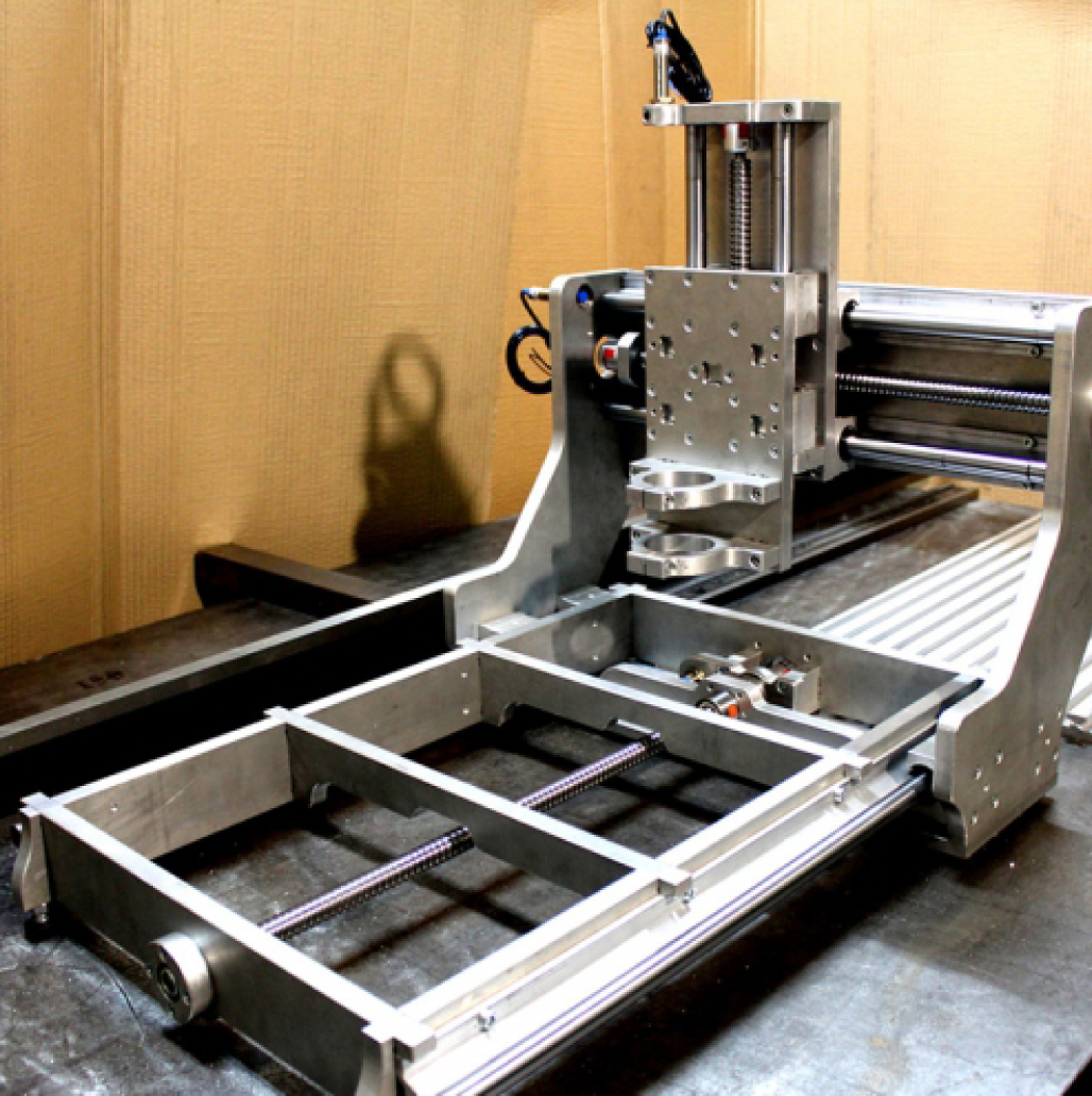

Готовится к выходу ещё один формат А2. Сзади портальной плиты решил поставить два усиливающих лонжерона - чтобы придать более высокую жёсткость на кручение. Жду рельсы SBRки
DSCN0104.JPG (3318 просмотров) <a class='original' href='./download/file.php?id=94547&mode=view' target=_blank>Загрузить оригинал (3.44 МБ)</a>
DSCN0106.JPG (3318 просмотров) <a class='original' href='./download/file.php?id=94548&mode=view' target=_blank>Загрузить оригинал (3.41 МБ)</a>
DSCN0108.JPG (3318 просмотров) <a class='original' href='./download/file.php?id=94549&mode=view' target=_blank>Загрузить оригинал (3.51 МБ)</a>
DSCN0110.JPG (3318 просмотров) <a class='original' href='./download/file.php?id=94550&mode=view' target=_blank>Загрузить оригинал (3.46 МБ)</a>
DSCN0112.JPG (3318 просмотров) <a class='original' href='./download/file.php?id=94551&mode=view' target=_blank>Загрузить оригинал (3.6 МБ)</a>

AVK74
Не могу молчать.
Чудовищно.
Вы хоть попросите кого-нибудь, пусть вам на пальцах объяснят как надо делать.
Re: Бюджетный станок 1100*680 по алюминию
Добавлено: 11 ноя 2016, 08:59
Если не секрет ножки виброопорки где такие купить? Чисто по конструкции торцы ребер портала должны приходить в стойки портала. Это сильно увеличит жесткость на перекос которая является самым больным местом станков с одним винтом по X.

ultrus
CNC-Logic писал(а):Готовится к выходу ещё один формат А2
Плагиат это батенька, неудачный плагиат. Ай, как нехорошо. :pssdoff:
Мы же не в Китае живём.
Найдите 5 отличий от Вектроника: :hehehe:
Вектроник А3 РЦ - CNC _Vektronik_-1.jpg (3287 просмотров) <a class='original' href='./download/file.php?id=94557&mode=view' target=_blank>Загрузить оригинал (728.31 КБ)</a>

frezeryga писал(а):Если не секрет ножки виброопорки где такие купить?
Так они вроде бы есть у всех, кто профиль продаёт.
http://soberizavod.ru/catalog/opory_reg ... 2kh70_a43/
Нога.jpg (3278 просмотров) <a class='original' href='./download/file.php?id=94558&mode=view' target=_blank>Загрузить оригинал (149.37 КБ)</a>

CNC-Logic
Не могу понять о чём столько шума.
Я не отрицаю, что данная модель А2 на 90 процентов похожа сами знаете на чей станок. Меня заказчик попросил именно о таком станке - я делаю. У меня как то не принято перечить заказчику и гнуть перед ним свою линию.

rage
CNC-Logic писал(а):Меня заказчик попросил именно о таком станке - я делаю.
Надо было отправить заказчика к автору станка а не копировать. Это как минимум не порядочно.
