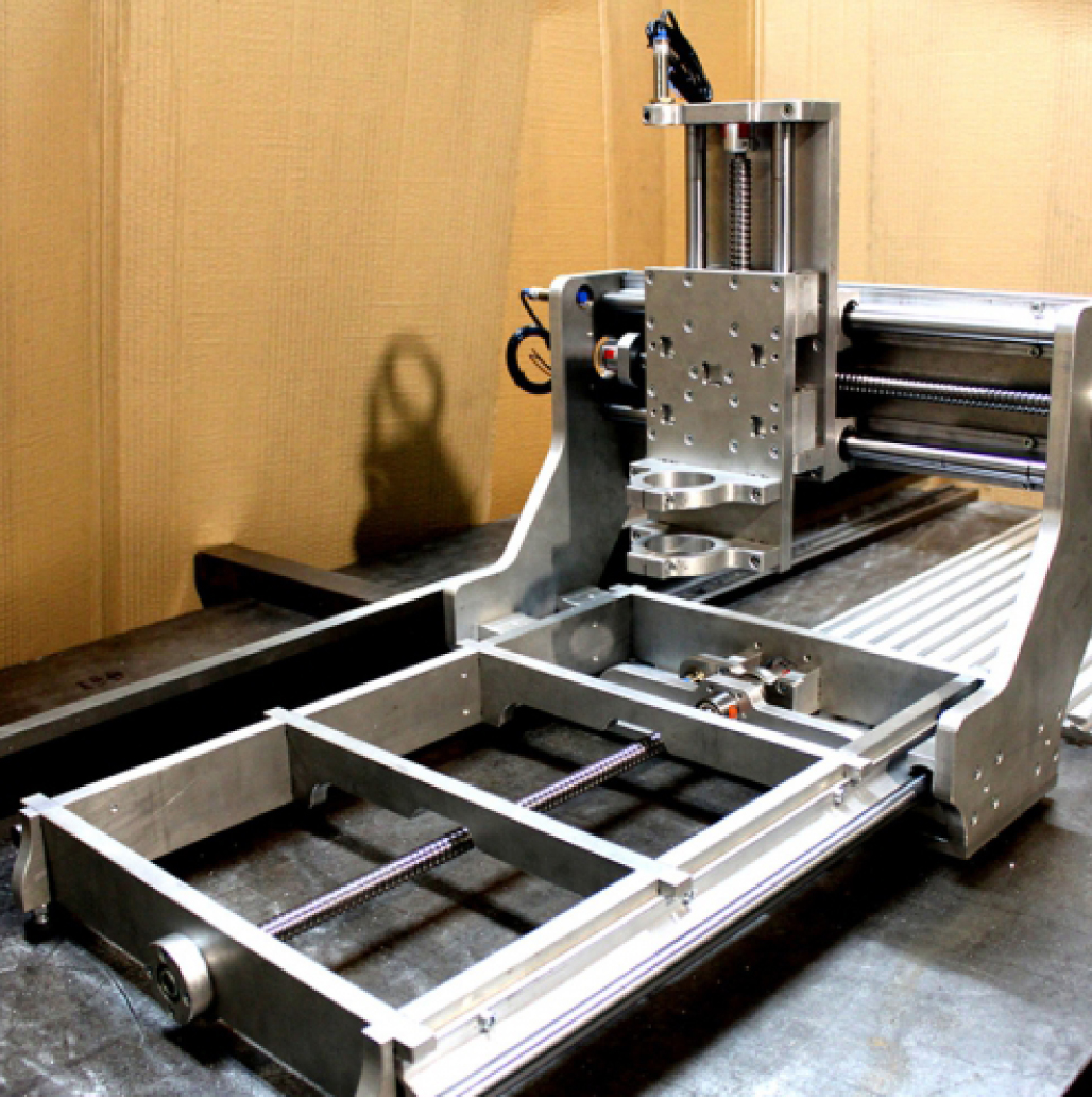

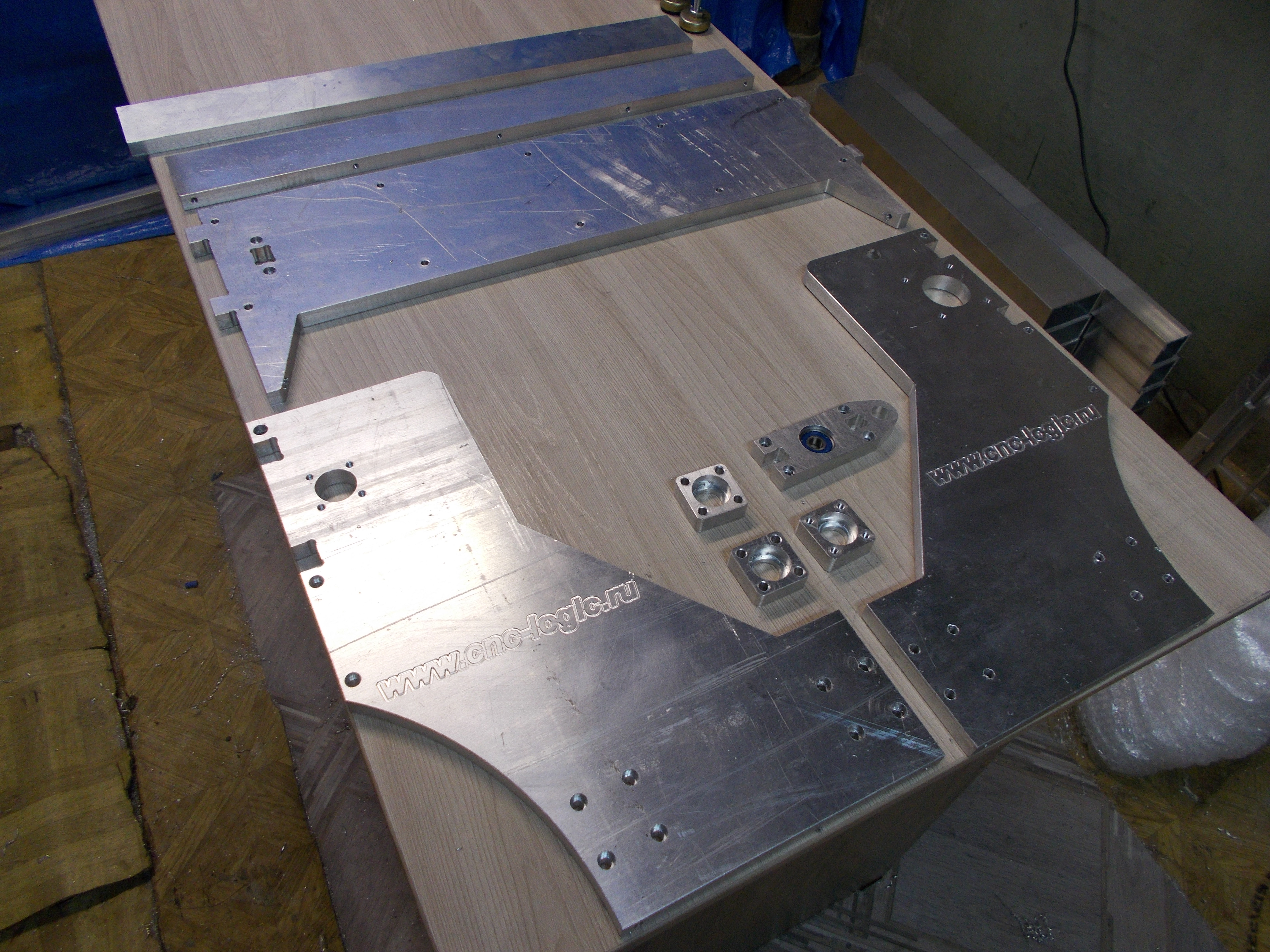

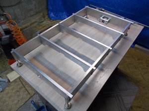

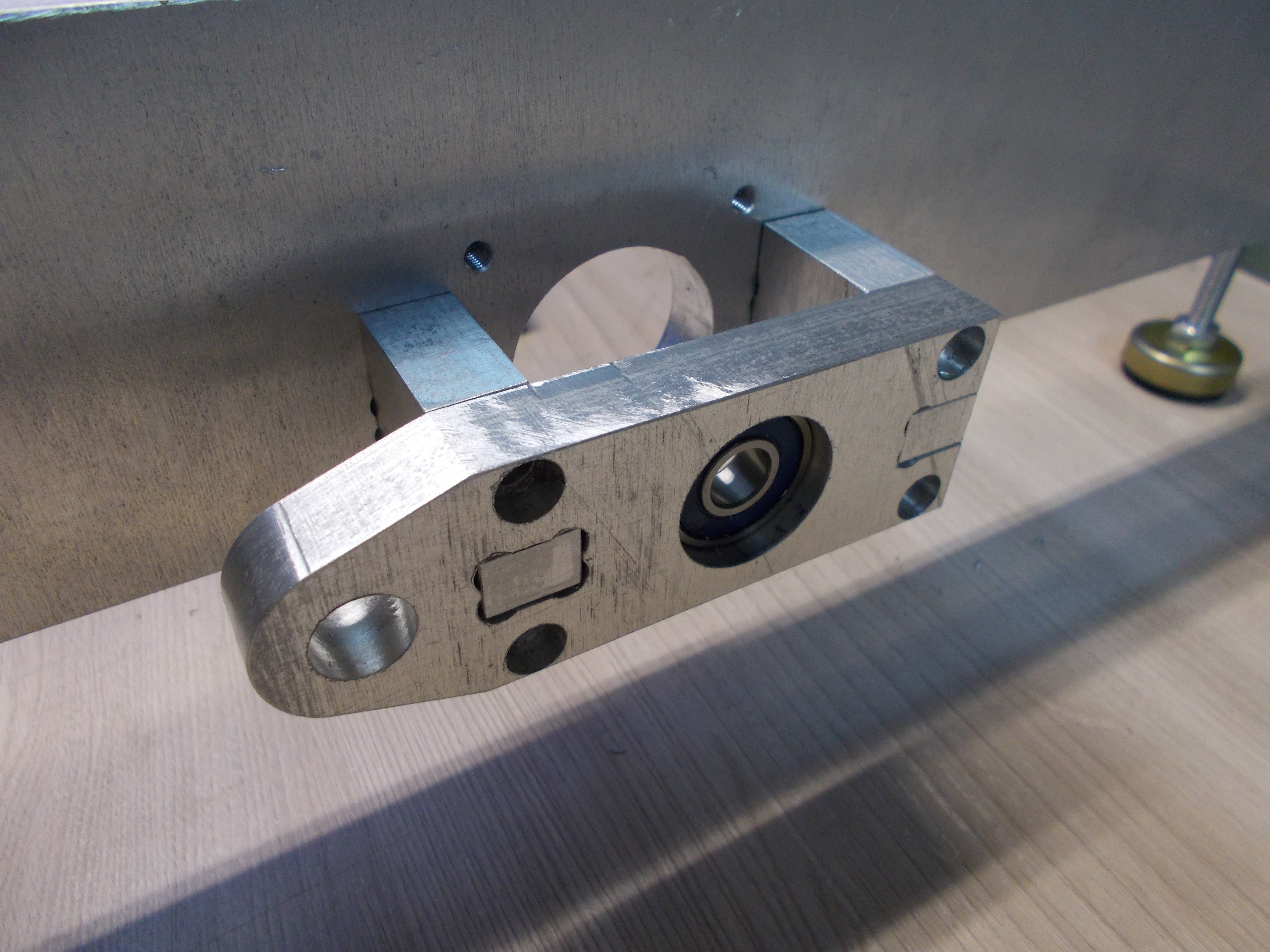

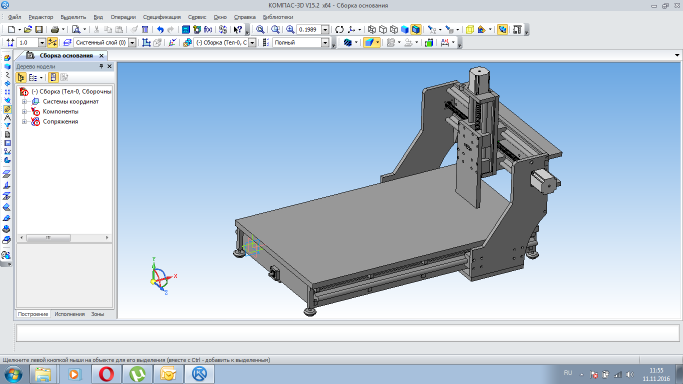

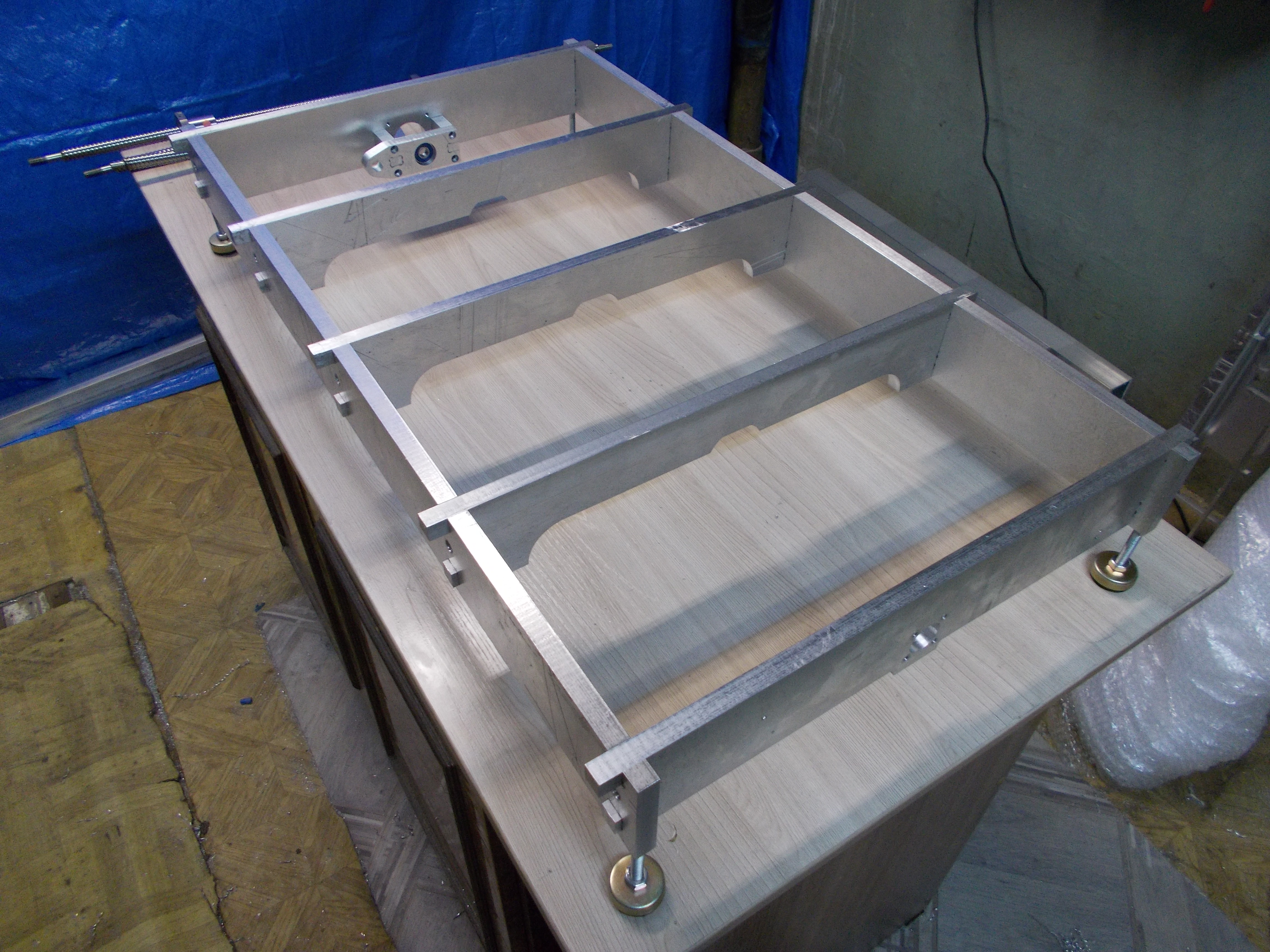

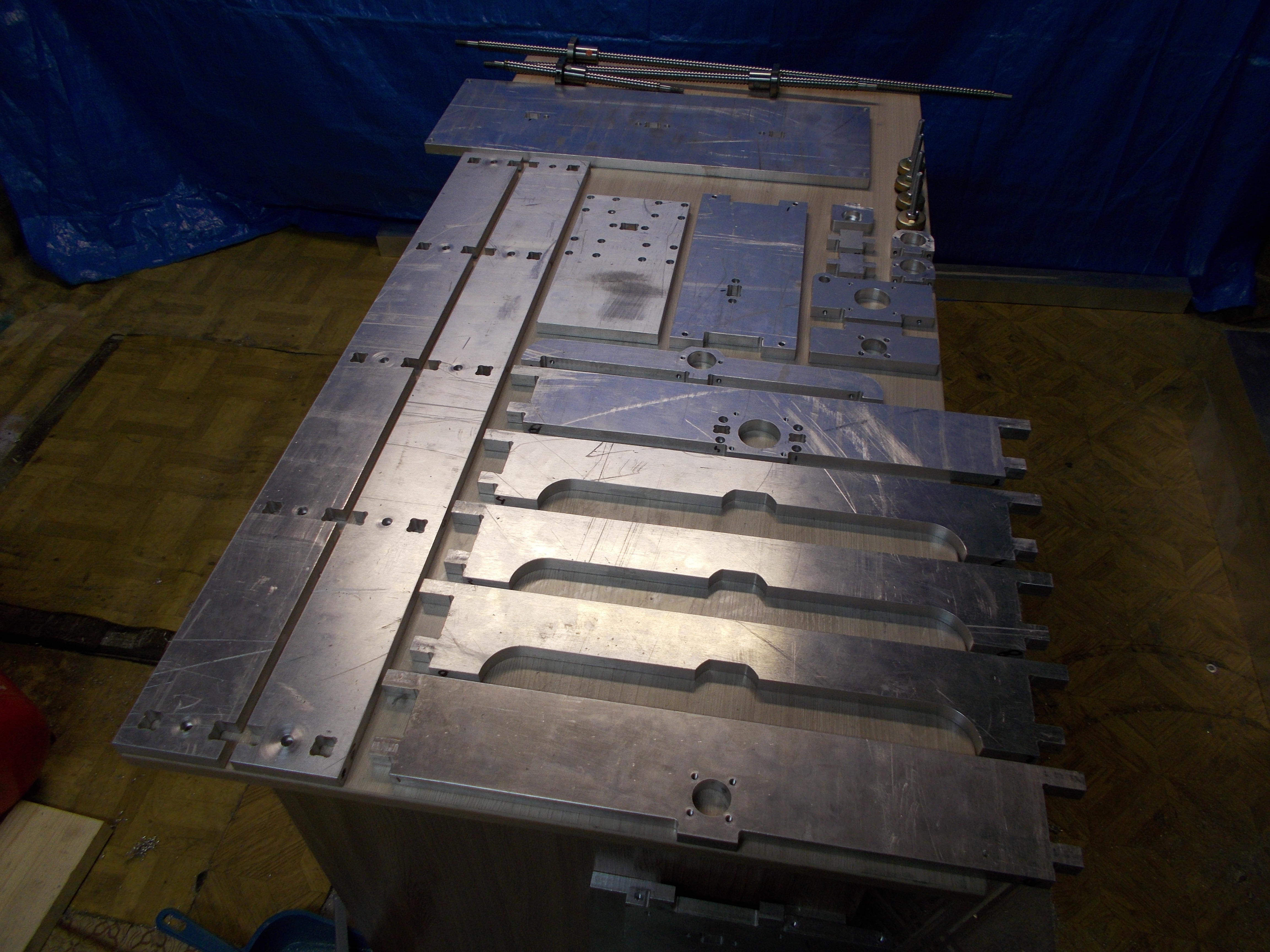

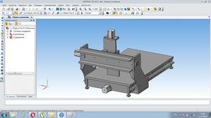

Готовится к выходу ещё один формат А2. Сзади портальной плиты решил поставить два усиливающих лонжерона - чтобы придать более высокую жёсткость на кручение. Жду рельсы SBRки

Re: Бюджетный станок 1100*680 по алюминию
Сообщение AVK74 »
Не могу молчать.
Чудовищно.
Вы хоть попросите кого-нибудь, пусть вам на пальцах объяснят как надо делать.
Если не секрет ножки виброопорки где такие купить? Чисто по конструкции торцы ребер портала должны приходить в стойки портала. Это сильно увеличит жесткость на перекос которая является самым больным местом станков с одним винтом по X.

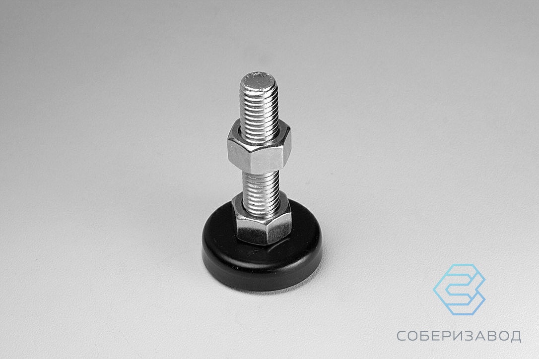

frezeryga писал(а):Если не секрет ножки виброопорки где такие купить?
Так они вроде бы есть у всех, кто профиль продаёт.
http://soberizavod.ru/catalog/opory_reg ... 2kh70_a43/
Нога.jpg (3331 просмотр) <a class='original' href='./download/file.php?id=94558&sid=8e85a9802c593269769e1328a95cd267&mode=view' target=_blank>Загрузить оригинал (149.37 КБ)</a>
