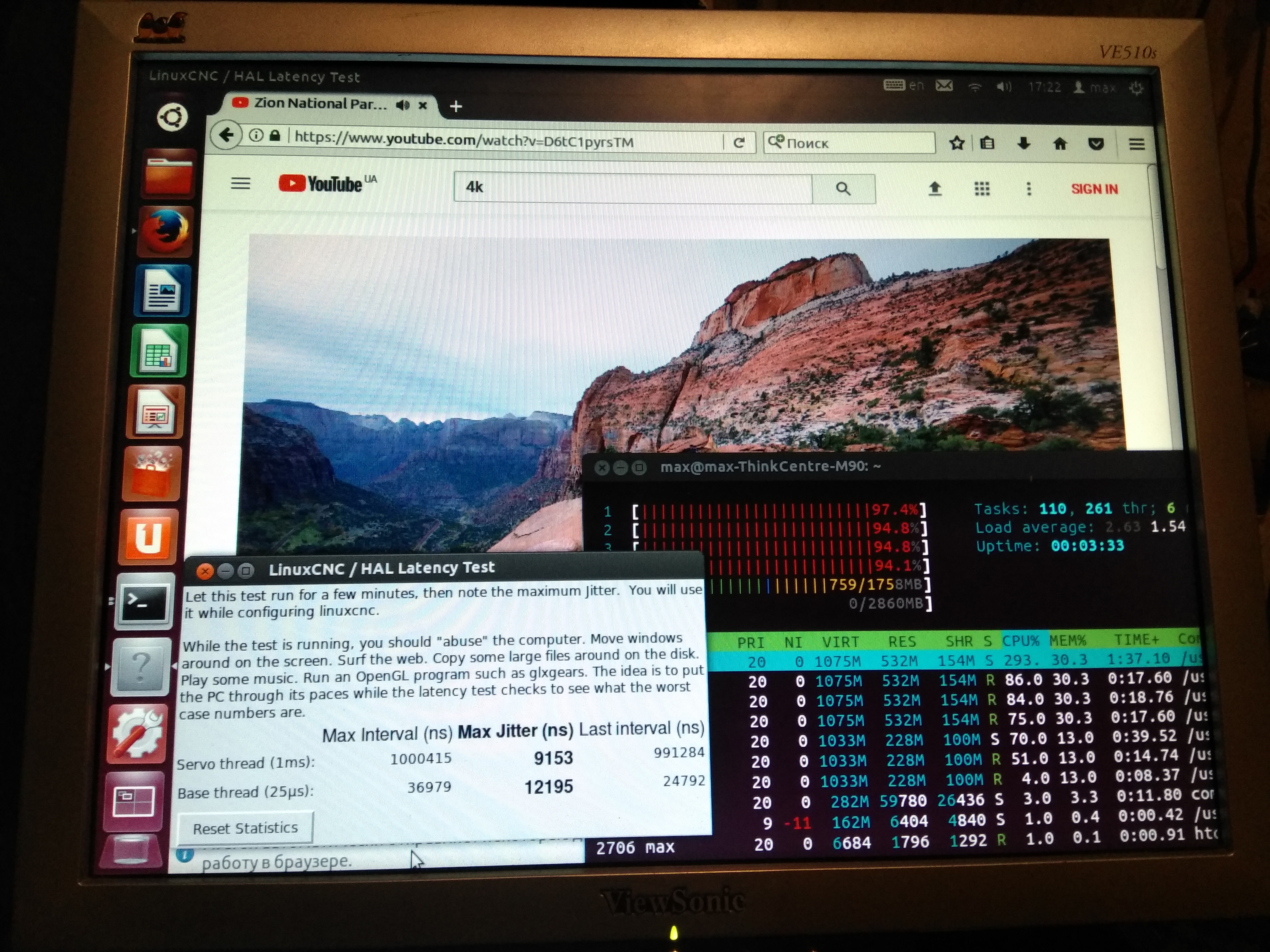

JudasPriest
Приехала материнка с процессором i3-530, продавец укомплектовал оперативкой на 4Гб. Жёсткий диск и БП с обычного стационара. Куллер пока приколхозил на канцелярских резинках, так как не подходит.
IMG_20180117_184227.jpg (4495 просмотров) <a class='original' href='./download/file.php?id=129633&sid=5751ec59e24f76b297d3ff34eee61262&mode=view' target=_blank>Загрузить оригинал (5.17 МБ)</a>
IMG_20180117_185947.jpg (4495 просмотров) <a class='original' href='./download/file.php?id=129632&sid=5751ec59e24f76b297d3ff34eee61262&mode=view' target=_blank>Загрузить оригинал (4.44 МБ)</a>
Показания без нагрузки:
IMG_20180117_185954.jpg (4495 просмотров) <a class='original' href='./download/file.php?id=129631&sid=5751ec59e24f76b297d3ff34eee61262&mode=view' target=_blank>Загрузить оригинал (2.24 МБ)</a>
Во время обновлений:
IMG_20180117_190314.jpg (4495 просмотров) <a class='original' href='./download/file.php?id=129630&sid=5751ec59e24f76b297d3ff34eee61262&mode=view' target=_blank>Загрузить оригинал (3.36 МБ)</a>
Re: Latency-test показания на разных материнских платах
Добавлено: 17 янв 2018, 20:28
PKM
Isolcpus включен?
Добавлено: 17 янв 2018, 20:34
JudasPriest
PKM писал(а):Isolcpus включен?
Гипертрейдинг не отключен, isolcpus не прописывал.
Добавлено: 17 янв 2018, 22:43
JudasPriest
Иногда проскакивали глюки, пропадала сетевая карта, подскакивали задержки. А потом потестили оперативку...
Добавлено: 17 янв 2018, 22:44
PKM
НТ надо отключать
память менять :)
