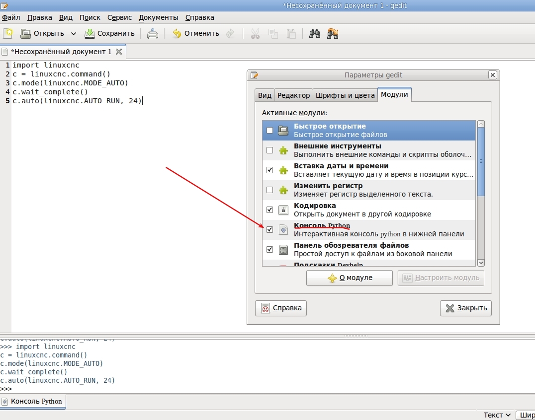

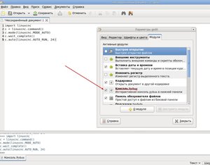

для удобства (имхо) работы с питон очень помогает дополнительный модуль в gedit:
Выделение(027).jpg (2421 просмотр) <a class='original' href='./download/file.php?id=11798&mode=view' target=_blank>Загрузить оригинал (322.36 КБ)</a>
после его установки консоль питона вызывается прямо в gedit по Ctrl+F9
это намного быстрей ,чем пользовать обычный терминал
работают привычные сочетания клавиш для копипаста

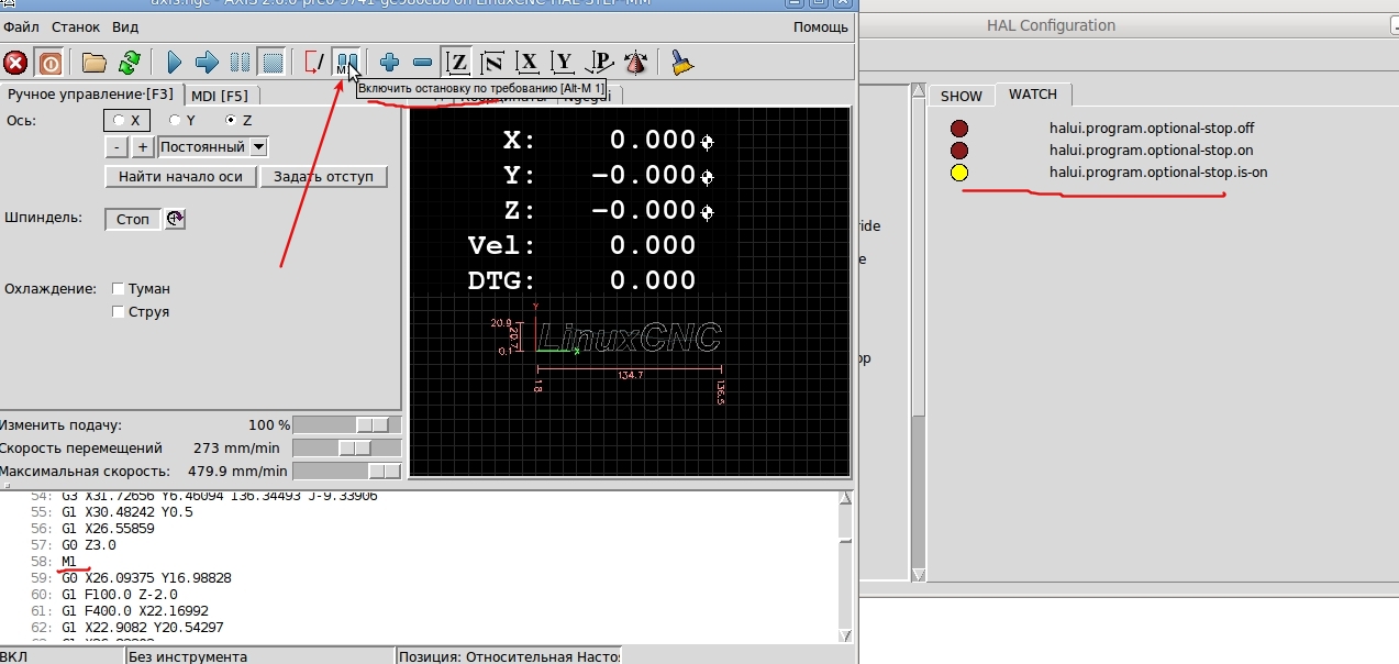

Подскажите, кто знает, что конкретно включает пин halui.program.optional-stop.on? При установке пина в 1 - ничего не происходит, отсюда вопрос - зачем он вообще нужен, в каких ситуациях используется?
Описание пина такойже длины, как и его название... :wik:
Спасибо!
Сообщения: 8167
Репутация: 1589
Re: FAQ по EMC2 LinuxCNC
Сообщение nkp »
Выделение(005).jpg (2338 просмотров) <a class='original' href='./download/file.php?id=11988&mode=view' target=_blank>Загрузить оригинал (290.61 КБ)</a>
сам пин дублирует управление кнопкой меню
при нажатой - пауза при встрече в ж-коде команды М1
при "отжатой" - игнорирует М1
можно использовать при первом прогоне программы (еще не проверенной) и т.д.
