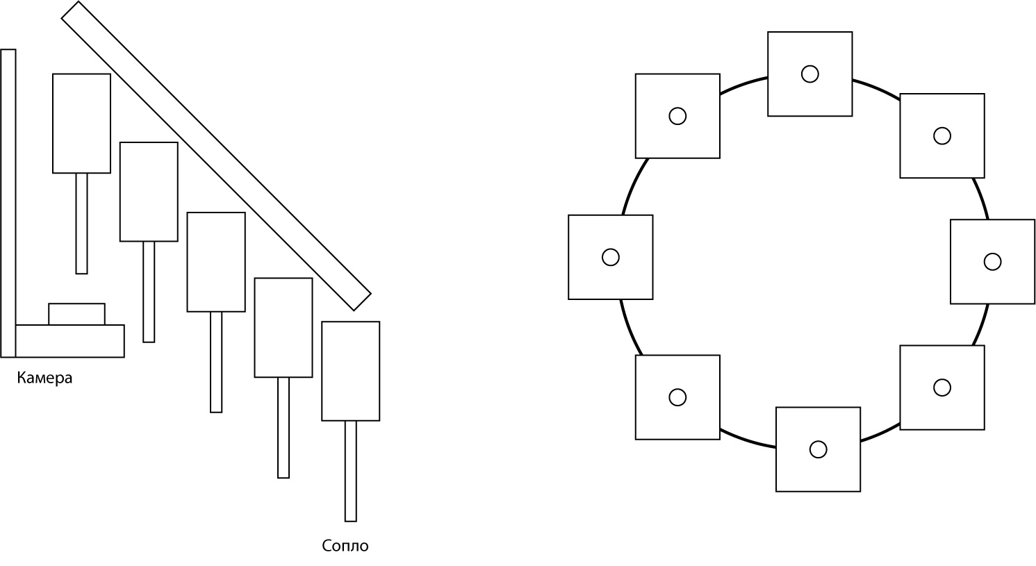

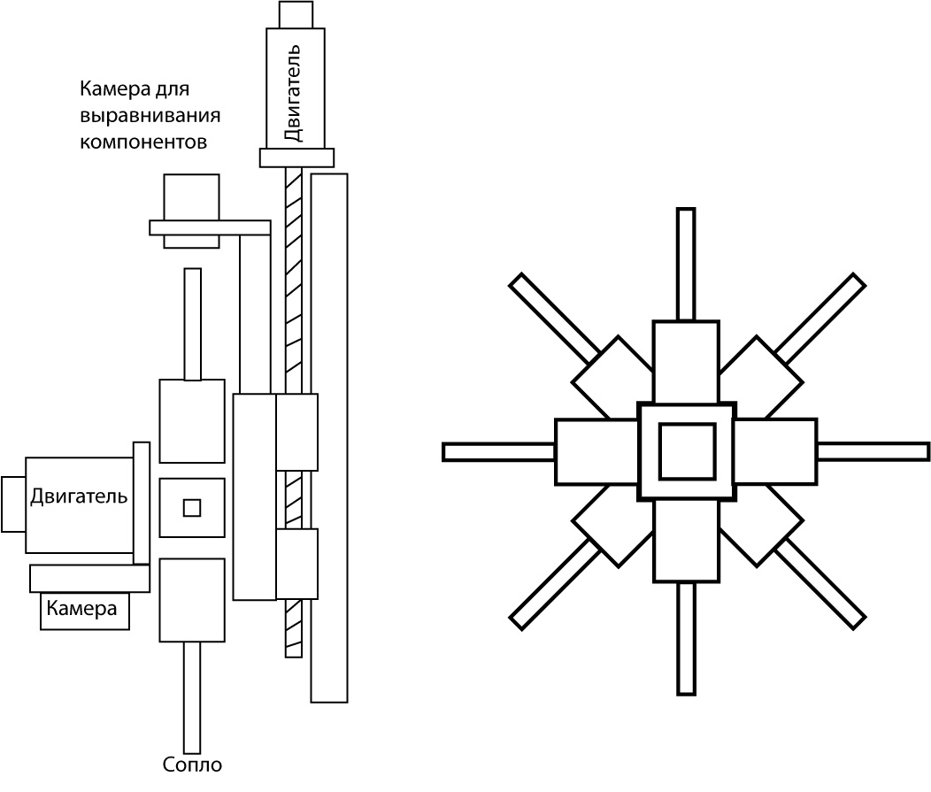

А как вам такие варианты головы для установки компонентов?
Только как при вращающемся механизме подвести трубки с вакуумом?
И есть ли ещё более удачные конструкции головы в свободном доступе или подробные фотографии с чего данную конструкцию можно содрать?
Но проще в реализации будет такая конструкция.
https://www.youtube.com/watch?v=qVr_fvGUQ2g
Безымянный-1.jpg (5706 просмотров) <a class='original' href='./download/file.php?id=182919&sid=369d9eb68b33bd524414fd582e55288d&mode=view' target=_blank>Загрузить оригинал (632.9 КБ)</a>
Безымянный-2.jpg (5706 просмотров) <a class='original' href='./download/file.php?id=182920&sid=369d9eb68b33bd524414fd582e55288d&mode=view' target=_blank>Загрузить оригинал (612.64 КБ)</a>
Re: SMD раскладчик для СтепМастеров
illusion писал(а):Только как при вращающемся механизме подвести трубки с вакуумом?
Это не значительная проблема.
Куда сложнее обеспечить точность геометрии. Чтобы ось сопла всегда была в одной позиции. Ну и чтобы можно было программно компенсировать отклонения оси вращения и несоосность расположения для всех сопел.
Для программной компенсации нужно будет запоминать текущий угол (вокруг оси вращения сопла) для всех сопел.
Поясню - ударился ты одним соплом. Все перекосило. Как восстановить геометрию? Я с одним то соплом не могу справиться... а тут ромашка такая!
И еще проблемка - вес такой головы будет довольно большим, что значительно снизит скорость работы.
Собственно и надежность всей этой конструкции ниже, а это важнее скорости работы.
