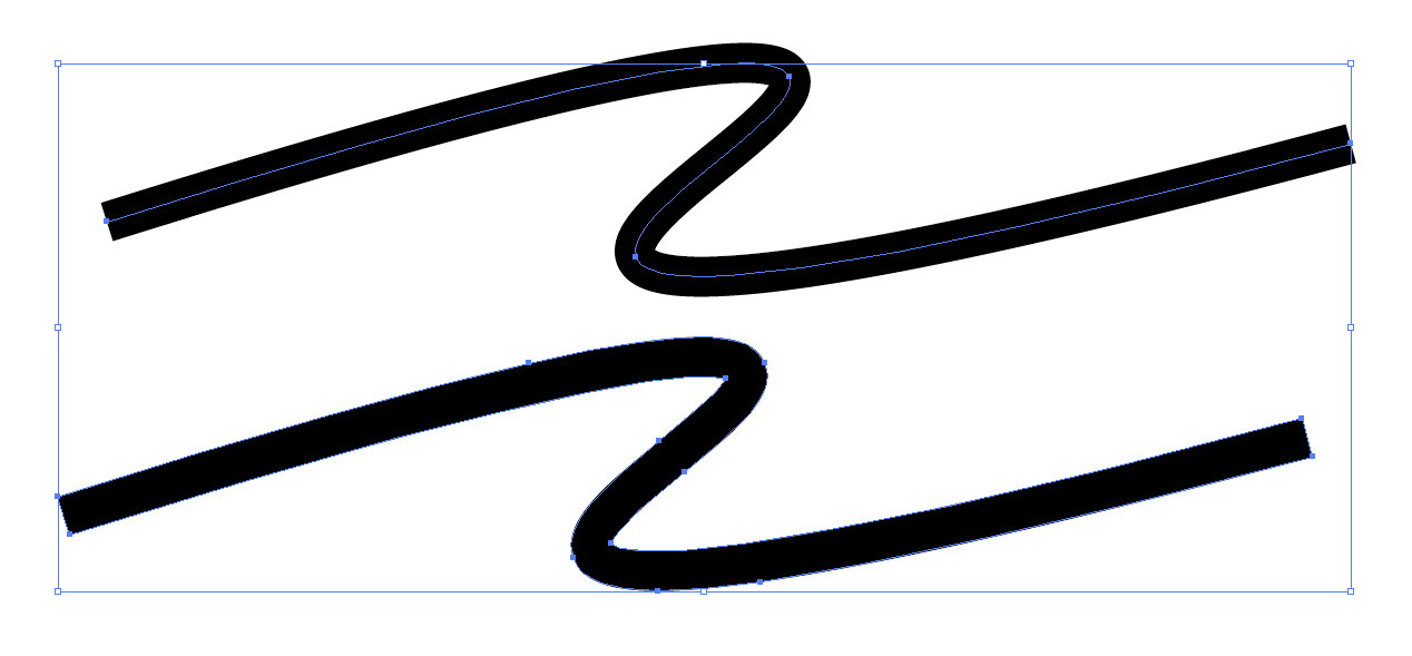

А вот можно ещё вопрос?
как в lasercad дать задание на гравировку только контура, без заливки. Причем не гравировкой по вектору, а растровой гравировкой ?

Если вектор, то без особых трудностей. Если растровый файл, то, возможно, никак. Если изначально контур векторный импортируется, то можно в векторном редакторе преобразовать контур в объект, задав толщину линии (грубо говоря) и гравировать контур.

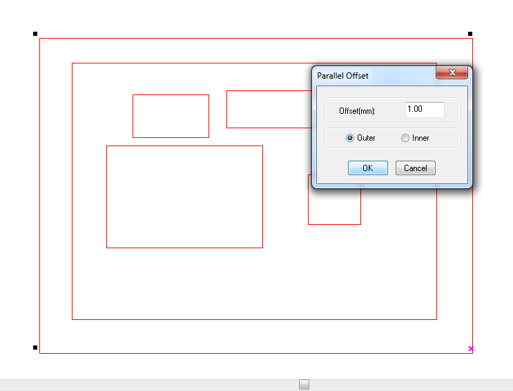

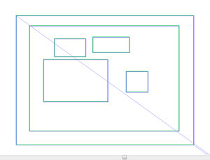

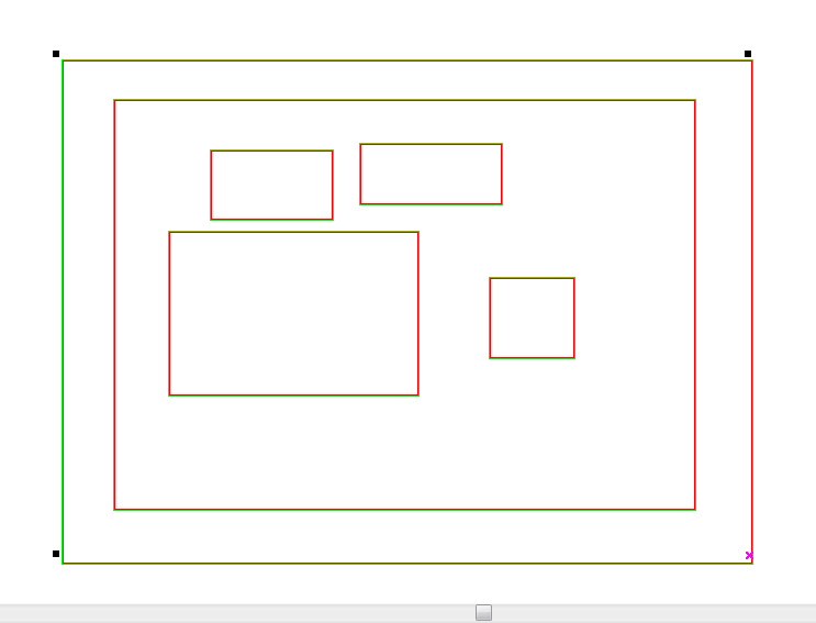

ещё вариант:
1- вектор должен быть замкнутым
2- импортируем в лазеркад
Безимени-15.jpg (2926 просмотров) <a class='original' href='./download/file.php?id=91193&sid=740c9b9f9fefd33b73163bcdd67489d5&mode=view' target=_blank>Загрузить оригинал (62.19 КБ)</a>
3- выделяем всё и делаем параллельный контур:
Безимени-14.jpg (2926 просмотров) <a class='original' href='./download/file.php?id=91194&sid=740c9b9f9fefd33b73163bcdd67489d5&mode=view' target=_blank>Загрузить оригинал (109.77 КБ)</a>

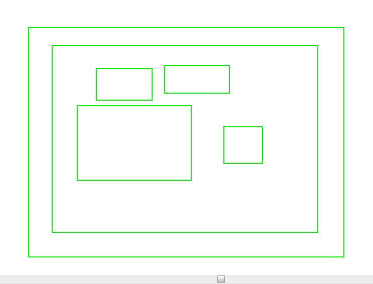

4- имеем в итоге 2 контура разного цвета:
Безимени-13.jpg (2926 просмотров) <a class='original' href='./download/file.php?id=91195&sid=740c9b9f9fefd33b73163bcdd67489d5&mode=view' target=_blank>Загрузить оригинал (97.09 КБ)</a>

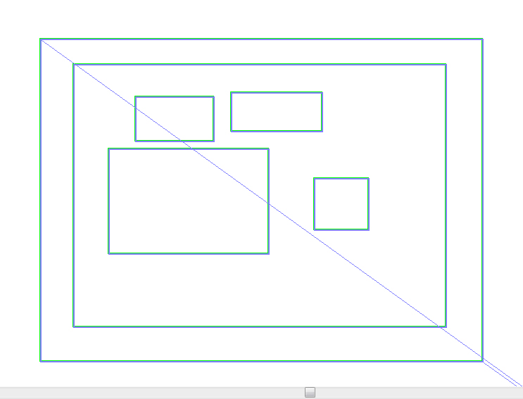

5- выделяем всё и назначаем 1 цвет для всех контуров:
Безимени-12.jpg (2926 просмотров) <a class='original' href='./download/file.php?id=91196&sid=740c9b9f9fefd33b73163bcdd67489d5&mode=view' target=_blank>Загрузить оригинал (93.12 КБ)</a>

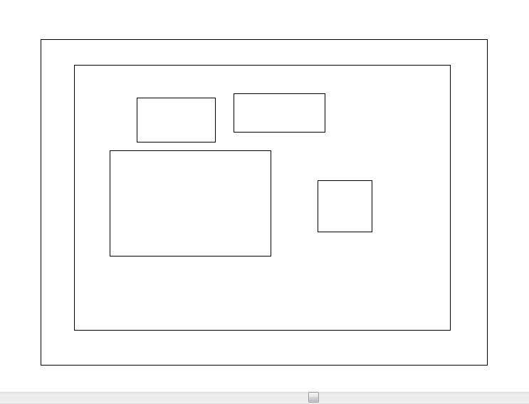

6- симулируем:
Безимени-1.jpg (2926 просмотров) <a class='original' href='./download/file.php?id=91197&sid=740c9b9f9fefd33b73163bcdd67489d5&mode=view' target=_blank>Загрузить оригинал (114.26 КБ)</a>
7-profit!!!

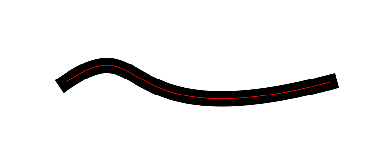

dima7411 писал(а):В Кореле это не обязательно.
так точно, в иллюстраторе то же самое
Безимени-1.jpg (2909 просмотров) <a class='original' href='./download/file.php?id=91213&sid=740c9b9f9fefd33b73163bcdd67489d5&mode=view' target=_blank>Загрузить оригинал (202.27 КБ)</a>
просто показал как вариант

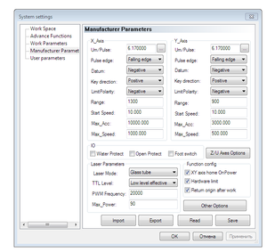

Разрешите задать еще вопрос!?
Запнулся вроде бы на элементарной вещи, тако как концевики.
Приобрел пару концевиков SN-04P PNP.NO.
Подключил, в программе включил, авто-хоум при включении отметил, а контроллер их не видит.
Подключенно так корич- +26v,. черн- Y+, / X+. (Y-/X- пробовал по разному), синий - GRD.
При этом при подключенной датчике на черном проводе (контрольном) 18v.
При приближении метала загорается индикатор, напряжение на контрольном (сигнальном) контакте вырастает до 25v.
Но контроллер не ловит это изменение.
В чем я ошибся? Как подключено у Вас?

когда концевик выключен - там уже высокий уровень. подтяните черный к земле через резистор. в вашем случае лучше бы подошли npn (ненужен бы был резистор.)

4,7к-10к. нужно пробовать. неизвестно что там в контроллере. и поставте active high.

lexx_l писал(а):поставте active high
не нашёл такого параметра в настройках (awc708c lite)

"Limit polarity" ?

извините но с такими не работал. может он и подругому называется. нужно чтоб контроллер понял что при низком уровне датчик выключен, а при высоком уже сработал.

dima7411 писал(а):"Limit polarity" ?
в каком разделе искать, перерыл всё вроде

img-2016-09-27-21-47-47.png (2870 просмотров) <a class='original' href='./download/file.php?id=91300&sid=740c9b9f9fefd33b73163bcdd67489d5&mode=view' target=_blank>Загрузить оригинал (38.85 КБ)</a>

очень похоже

по описанию вроде оно, но при выставлении значения "positive", начинает искать хоум вместо верхний левый в нижний правый.
Ладно, всем спасибо. Завтра утром буду пробовать

ваша задача добится чтоб при несработавшем датчике на черном был 0, ну или не больше 2в

Sensor писал(а):по описанию вроде оно, но при выставлении значения "positive", начинает искать хоум вместо верхний левый в нижний правый.
тогда это не оно. Пробуйте параметр Datum (исходная величина.)
