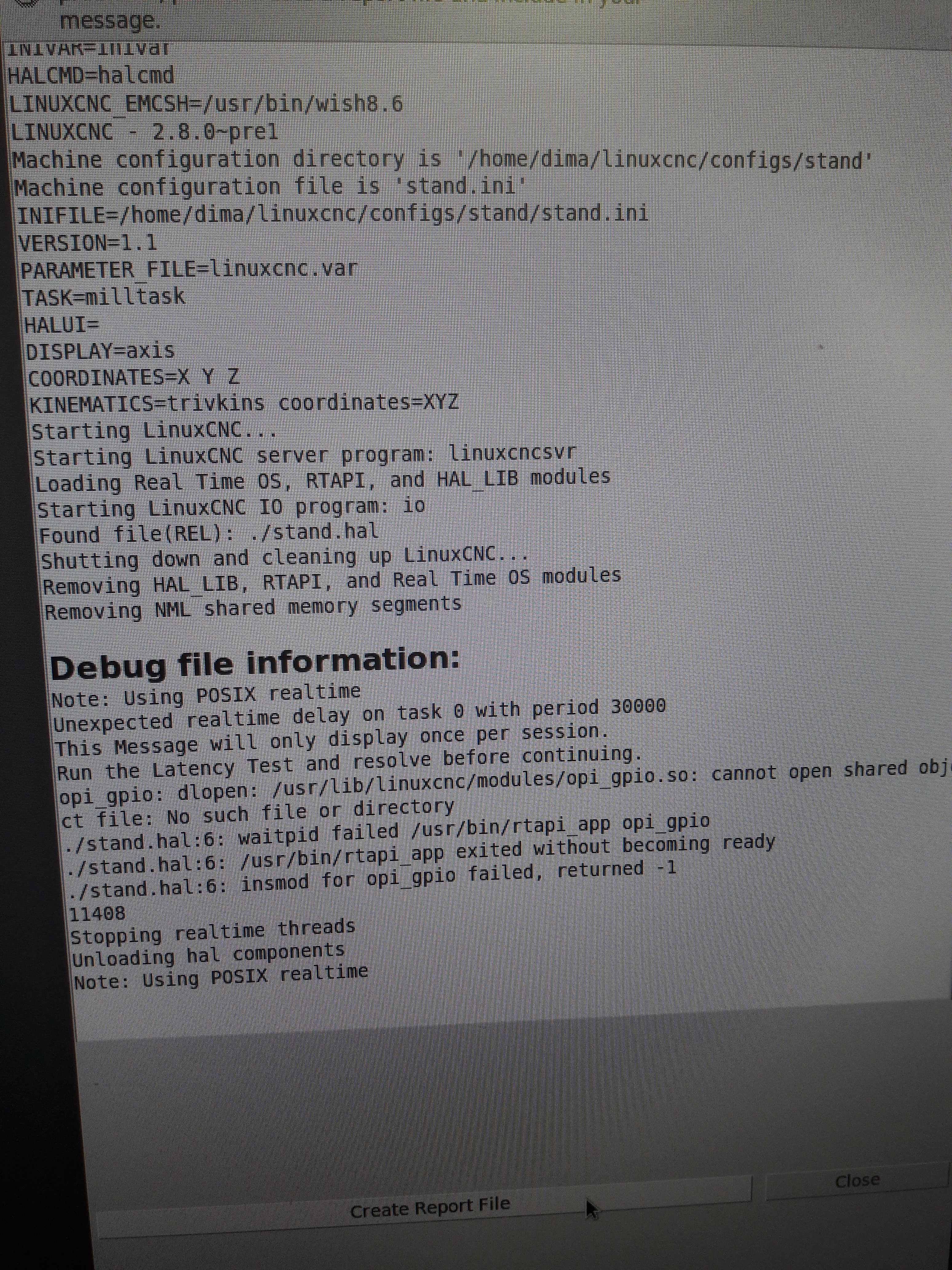

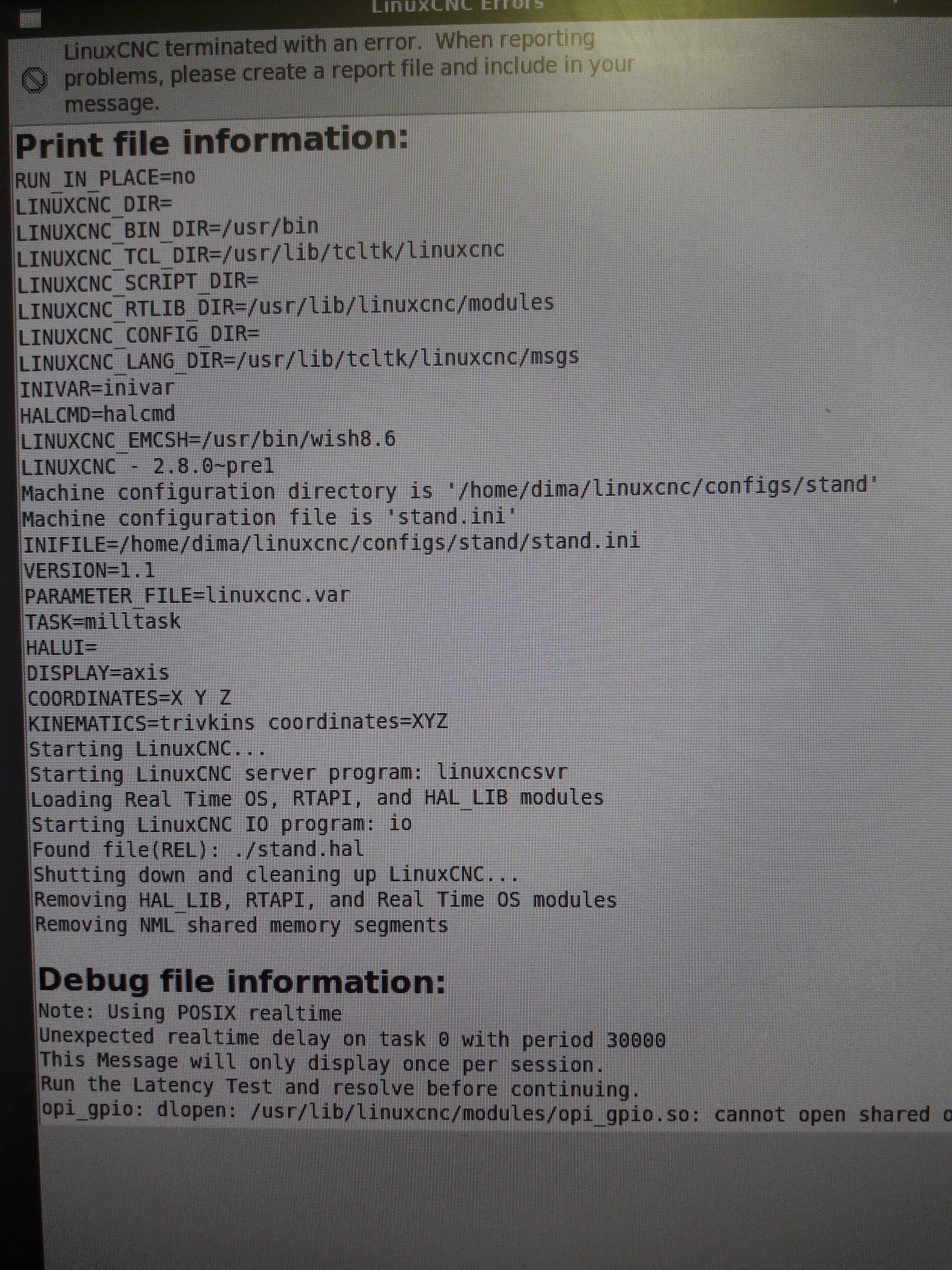

Или линукс или я забыли пароль ,пришлось переустановить ,ни где не было выбора 2.8 но в конце установки забил./install_linuxcnc.sh 2.8 и установилось ,теперь полностью на басурманском языке и после конвертации HALа не грузится .Какая тут должна быть последовательность действий ? И про 2 мотора на оси я пока ни где не увидел ни чего.Может кто подскажет всё же ?

Re: LinuxCNC + Orange Pi
Намёк: фотки нам говорят только половину
Это конфиг для версии 2.7. Неудивительного, что на версии 2.8 с ним проблема. Обычно, LinuxCNC 2.8 сам предлагает сконвертировать конфиг старой версии в новую. Если этого не сделать, с версией 2.8 этот старый конфиг работать не будет.

Я поставил 2.8 ,после этого делаю конфиг ,он должен быть для 2.8 ? Потом конвертирую полученный HAL для GPIO и заменяю содержимое HALа полностью .Где я прокололся ?
Когда я запускаю любой из тестовых конфигов (они для 2.7), мне LinuxCNC 2.8 предлагает автоматическое конвертирование. Я нажимаю на ОК/ДА (не помню точно) и готово.
Другой способ - создать в stepconf версии 2.8 свой конфиг для LPT порта. А потом сконвертировать его для работы с GPIO или ARISC драйвером.
