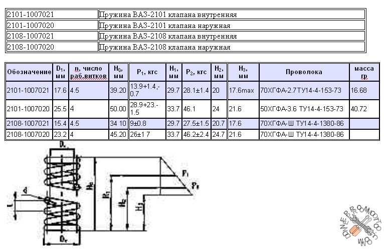

Для поделки нужны пружины сжатия, внутренний диаметр 14...15мм, длина 25...40мм. Усилие сжатия - ну не знаю, что бы пальцами одной руки взрослого мужика с трудом сжималось.
Хочется не заказывать сотню пружин, а найти готовые и желательно подешевле (ну максимум 50р/шт).
От каких-нибудь клапанов искать? Все размеры клапанных пружин не могу найти - диаметр не указывают.

может подойдут?

А где там внутренний размер? На картинке вижу 2 размера D с невнятными индексами.

А яндекс у тебя забанили? Каталожный номер пружины забей и найдешь все размеры...
