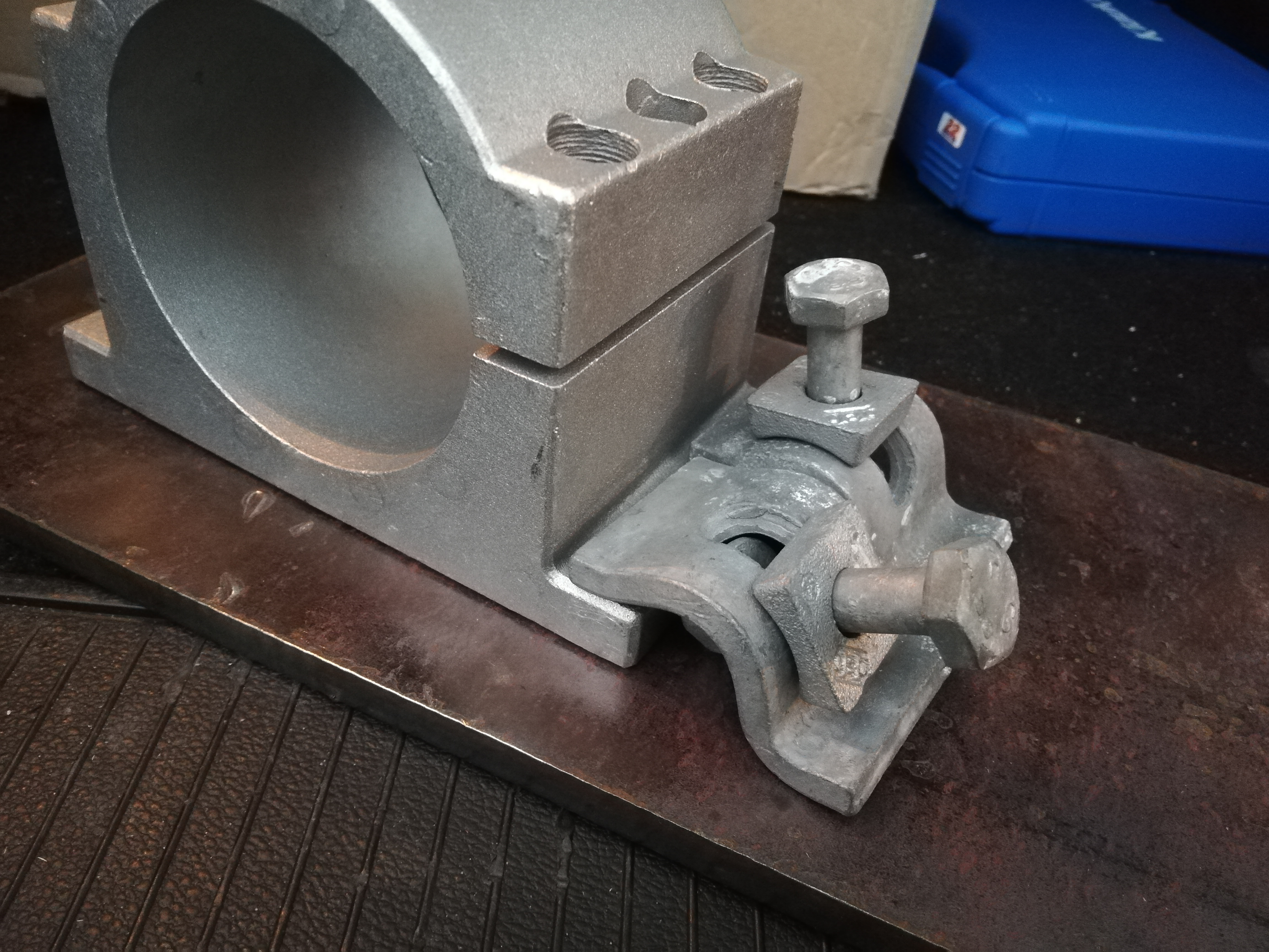

Как правильно крепить крепление шпинделя?
Приобрел литое из алюминия, там отверстия только для зажима самого шпинделя.
Теперь надо сделать плрщядку между осью Z и креплением шпинделя, но не зная как всё это будет крепиться - не могу определиться с размером.

просверлить где нужно, а какие ещё могут быть варианты?

Видел где то зажимы. Примерно такие, какими заготовки на столе крепят.

Сообщения: 3310
alex_sar писал(а): ↑ просверлить где нужно, а какие ещё могут быть варианты?
AeroFly писал(а): ↑ Видел где то зажимы. Примерно такие, какими заготовки на столе крепят.
Это что-то новенькое, так хомут шпинделя крепить однако... может сразу на шпаклю :D

xvovanx писал(а): ↑01 дек 2020, 17:08 Это что-то новенькое, так хомут шпинделя крепить однако... может сразу на шпаклю :D
Если б такого крепления не встречал, то не спрашивал бы, мне то откуда знать, я в первый раз с этим сталкиваюсь.
Вот приложил самые мелкие скобы, какие нашел - выглядит прочнее шпакли ;)

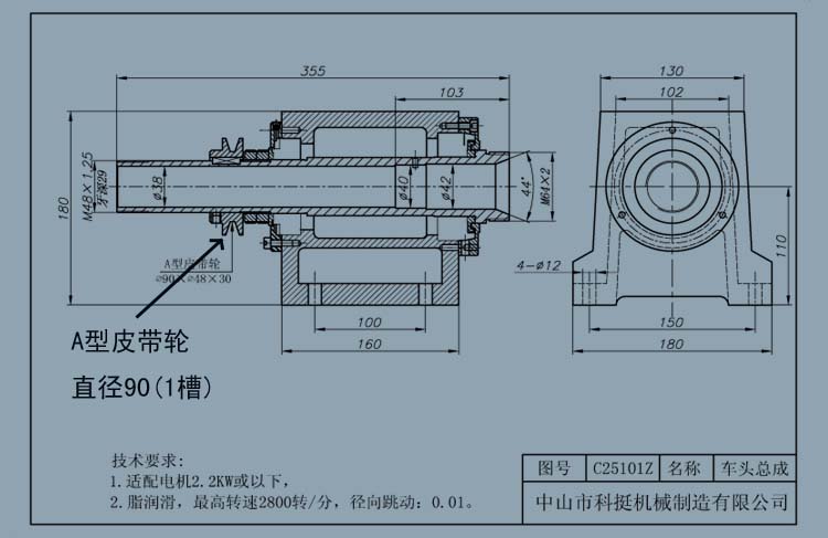

inFamous
Сообщения: 716
Репутация: 278
Сообщение inFamous »
Добрый вечер всем, подскажите, под какую цангу спроектирован данный шпиндель на чертеже?
1.jpg (1013 просмотров) <a class='original' href='./download/file.php?id=189304&mode=view' target=_blank>Загрузить оригинал (56.95 КБ)</a>
inFamous писал(а): ↑ под какую цангу спроектирован данный шпиндель на чертеже?
Похоже на тип С - 3С 5С 7С.
R8 ещё может быть.
Но не факт.
Где наши? По какой цене?

Это не мой шпиндель

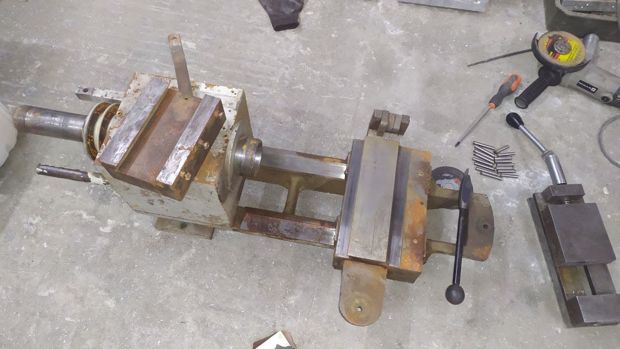

У меня советская передняя бабка от токарного мини автомата по латуни, там такая же цанга. Я её не могу найти, все каталоги обыскал
inFamous
Сообщения: 716
Репутация: 278
вот такой токарный ноунейм
photo_2020-10-01_17-42-34.jpg (989 просмотров) <a class='original' href='./download/file.php?id=189306&mode=view' target=_blank>Загрузить оригинал (104.68 КБ)</a>
