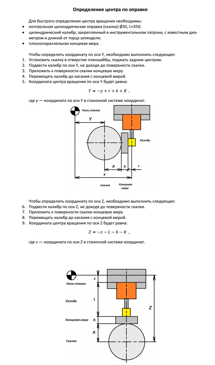

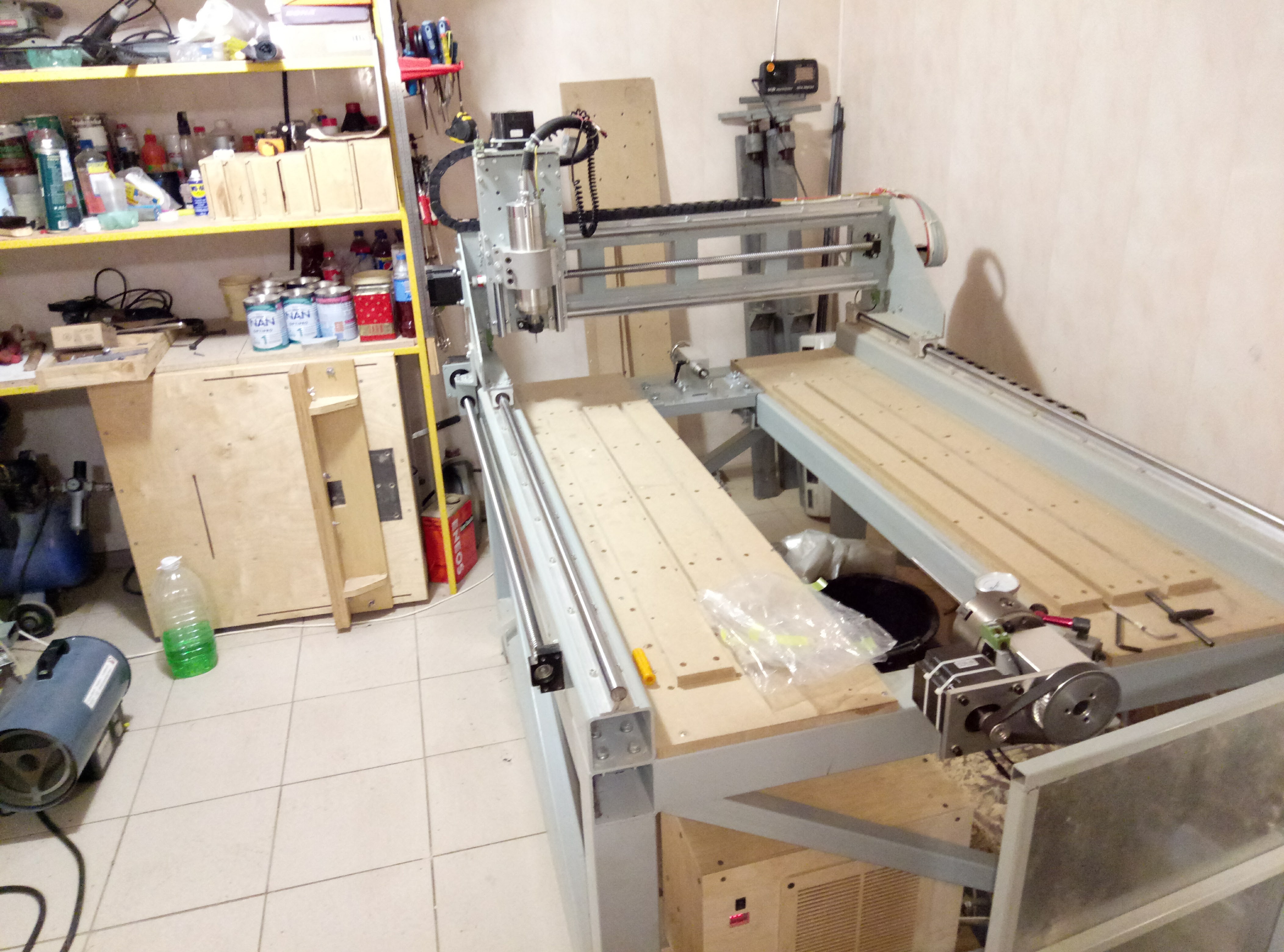

Ребята нужна помощь!! Осваиваю программу Power mill. Вроде разобрался немного, подобрал кое как постпроцессор для работы на 4 х осях. Зосдал траектории и записал G код. Но вот встал вопрос!!! А как установить заготовку на станке, Начало координат у меня проходит в центре заготовки. Как установить ноль по Z ? И как впоймать центр заготовки т.е. ноль . Ума не приложу как это сделать. Ведь если даже и выставить ноли, то при обнулении станка фреза воткнется в заготовку до самого центра. Помогите решить эту задачку.
Re: Фрезер с ЧПУ по дереву 1000 х 1500
Обычно, ноль по оси Z, это самая верхняя точка детали (не заготовки!).
Или у тебя деталь вращения?

Predator писал(а):Обычно, ноль по оси Z, это самая верхняя точка детали (не заготовки!).
Да у меня деталь вращения. Балясина .
Портал у тебя какая ось X или Y? И, параллельно какой оси, установлена поворотка?

Predator писал(а):Портал у тебя какая ось X или Y? И, параллельно какой оси, установлена поворотка?
Портал ось Y. Поворотка установлена паралельно оси X.
P70105-171636.jpg (2945 просмотров) <a class='original' href='./download/file.php?id=99488&mode=view' target=_blank>Загрузить оригинал (1.57 МБ)</a>
Значит база детали (например G54) по осям Z и Y, остаётся неизменной, всё остальное считай от оси детали в абсолютных.

Добрался я, до компа. Лови картинку, думаю разберешься ;)
Повортная-ось.jpg (2855 просмотров) <a class='original' href='./download/file.php?id=99537&mode=view' target=_blank>Загрузить оригинал (235.73 КБ)</a>
Предварительная проверка
1. Занести в G54 по Y и Z координаты центра оси вращения, по X — координату торца заготовки.
2. В режиме MDI вывести фрезу в нулевое положение по Y и Z относительно G54 с учётом
коррекции на длину инструмента (в примере используется инструмент №1):
G54
G0 X-100.
G0 Y0
G0 G43 Z0 H01
3. Проверить правильность перемещения фрезы.
G54
G0 X-100.
G0 Y0
G0 G43 Z0 H01

Ну что ж, почитал информацию по поводу G кодов, и начал понимать что много чего не знал. Даже подправил немного постпроцессор для поворотной оси для повер мила. Но с карекциями так вопросы и остались, а именно:
1. Как сохранить карекцию од командой G54 , она постоянно сбивается как я захожу во вкладку корекции, принципе это не беда, можно записать нужную мне карекцию на G55 и использовать её. Но просто интересно, может я что то не допонимаю.
2. Как прописать эту корекцию в постпроцессор что бы она коректно отрабатывала.
3. Как вернуть станок к продолжению фрезеровки в случае отключения электро энергии, хотя я думаю проще всего это сделать отредактировав G код в ручную , и плавно подвести инструмент к месту на котором остановилась фрезеровка.
4. Думаю при нажатии кнопки вернутся в нули будет иметь плачевные последствия , в лучшем случае испортит заготовку ну и до серьёзных последствий :thinking: .

А если я сменил фрезу с черновой на чистовую? Как тогда?
Длина каждого инструмента занесена в таблицу offset, например, чистовая фреза, у тебя в ячейке номер 5, тогда коррекция на вылет в УП выглядит так
G43 Z0 H05
А G54 - это не коррекция инструмента, а смещение рабочей системы координат детали относительно системы координат станка (относительно машинных координат). И координаты Y, Z занесённые в таблицу work, например, в G54, должны оставаться неизменными для любого инструмента используемого в УП, после того, как ты нашёл центр поворотной оси (собственно, этот центр и будет прописан в G54).
2. В постпроцессор, коррекция не записывается.
3. УП создавать, таким образом, чтобы обработка каждым инструментом была отдельным блоком, тогда можно запускать УП с любого инструмента, обязательно в каждом блоке УП должна присутствовать, строка безопасности.
4. В нули, станок должен выходить в машинных координатах G53, а не в рабочих, а как у тебя устроена кнопка выхода в нули, мне неизвестно. :wik:
