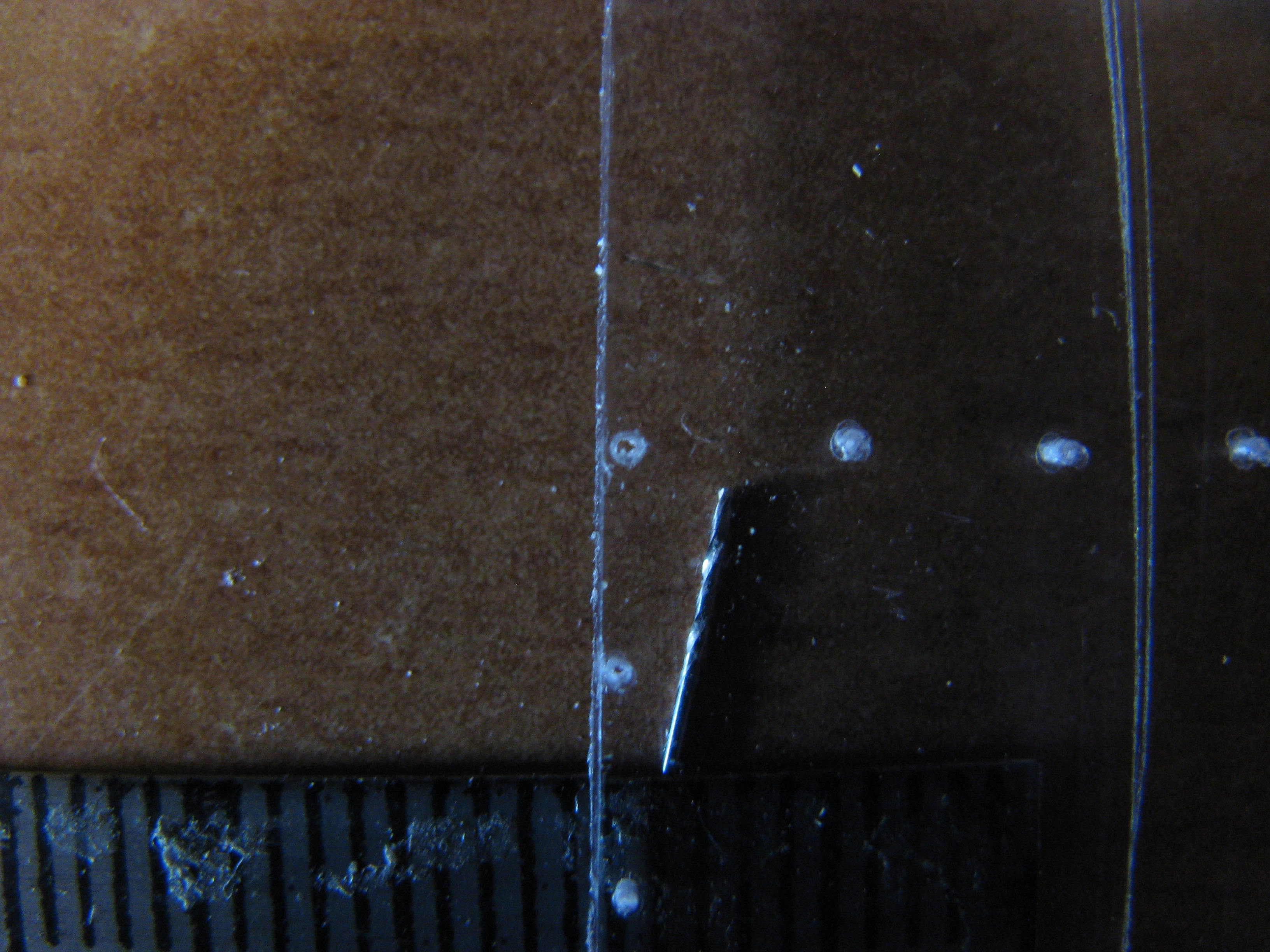

Сделал проверочное засверливание, закончившееся пропуском шага и поломкой затупившегося сверлышка.
28 отверстий, шаг 5мм:
IMG_2930.JPG (3056 просмотров) <a class='original' href='./download/file.php?id=47989&mode=view' target=_blank>Загрузить оригинал (847.91 КБ)</a>
Вроде нормально, штангенциркулем тоже замерил, для наглядности на фото линейка. На 115мм максимальная погрешность 0,20мм.
Обломок сверла 0,36 и отверстие под макросъемкой:
IMG_2929.JPG (3056 просмотров) <a class='original' href='./download/file.php?id=47988&mode=view' target=_blank>Загрузить оригинал (829.52 КБ)</a>
Думаю сойдет.

Судя по фото - вы пластик не сверлили, а "дырявили" тупым сверлом как шилом. Потому и сломалось.
Ну а так - нормальная точность для обычной шпильки.

megagad писал(а):Судя по фото - вы пластик не сверлили, а "дырявили" тупым сверлом как шилом. Потому и сломалось.
Вполне возможно, хотя я склоняюсь к тому, что в этом виновата ось Z, надо было после переделки тестировать

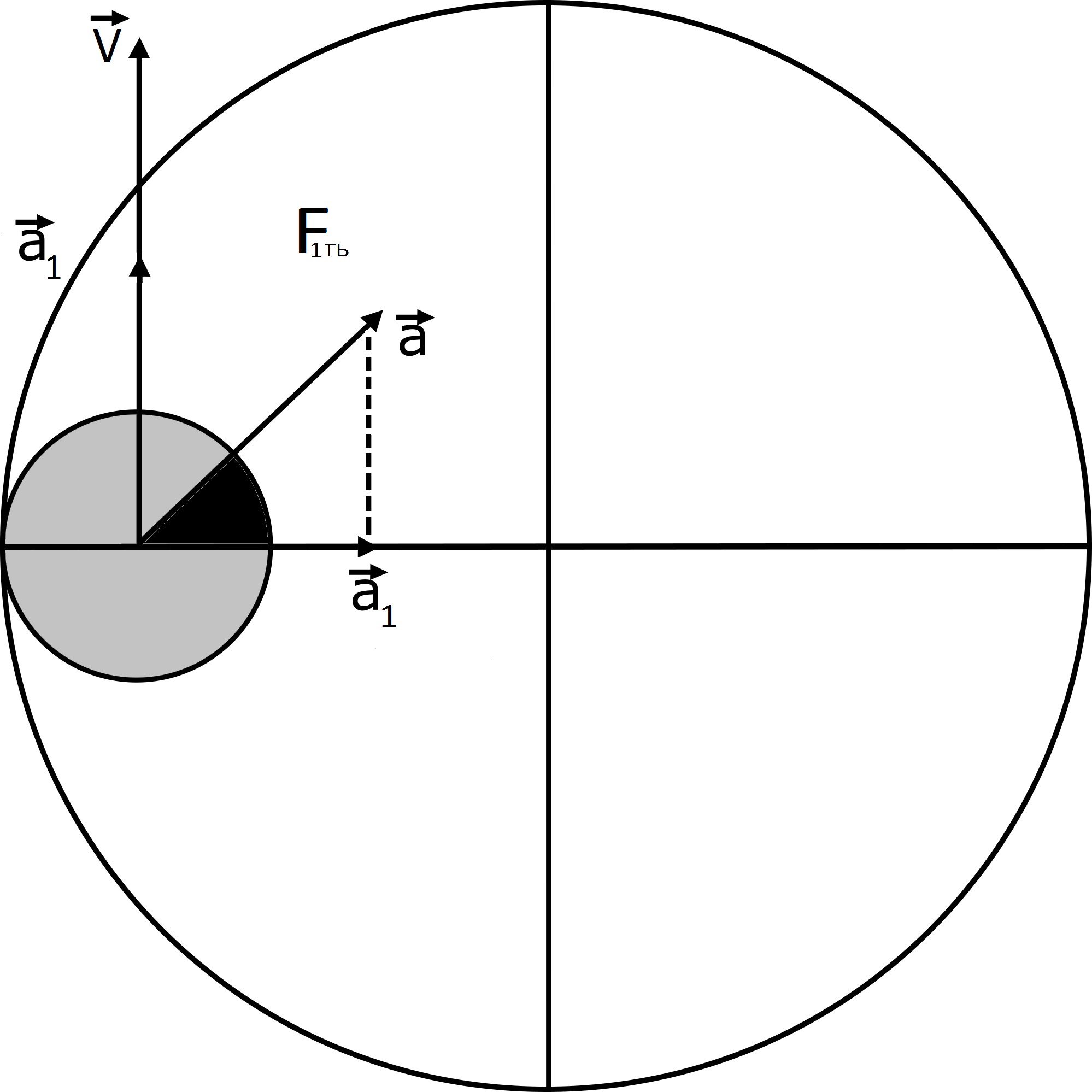

А на учебе дали задание перерисовать полсотни листов с рисунками от руки в электронный вид, по типу такого:
P.S. Физика (3019 просмотров) <a class='original' href='./download/file.php?id=48019&mode=view' target=_blank>Загрузить оригинал (133.54 КБ)</a>
P.S. Физика
Отличная практика работы в CAD :)

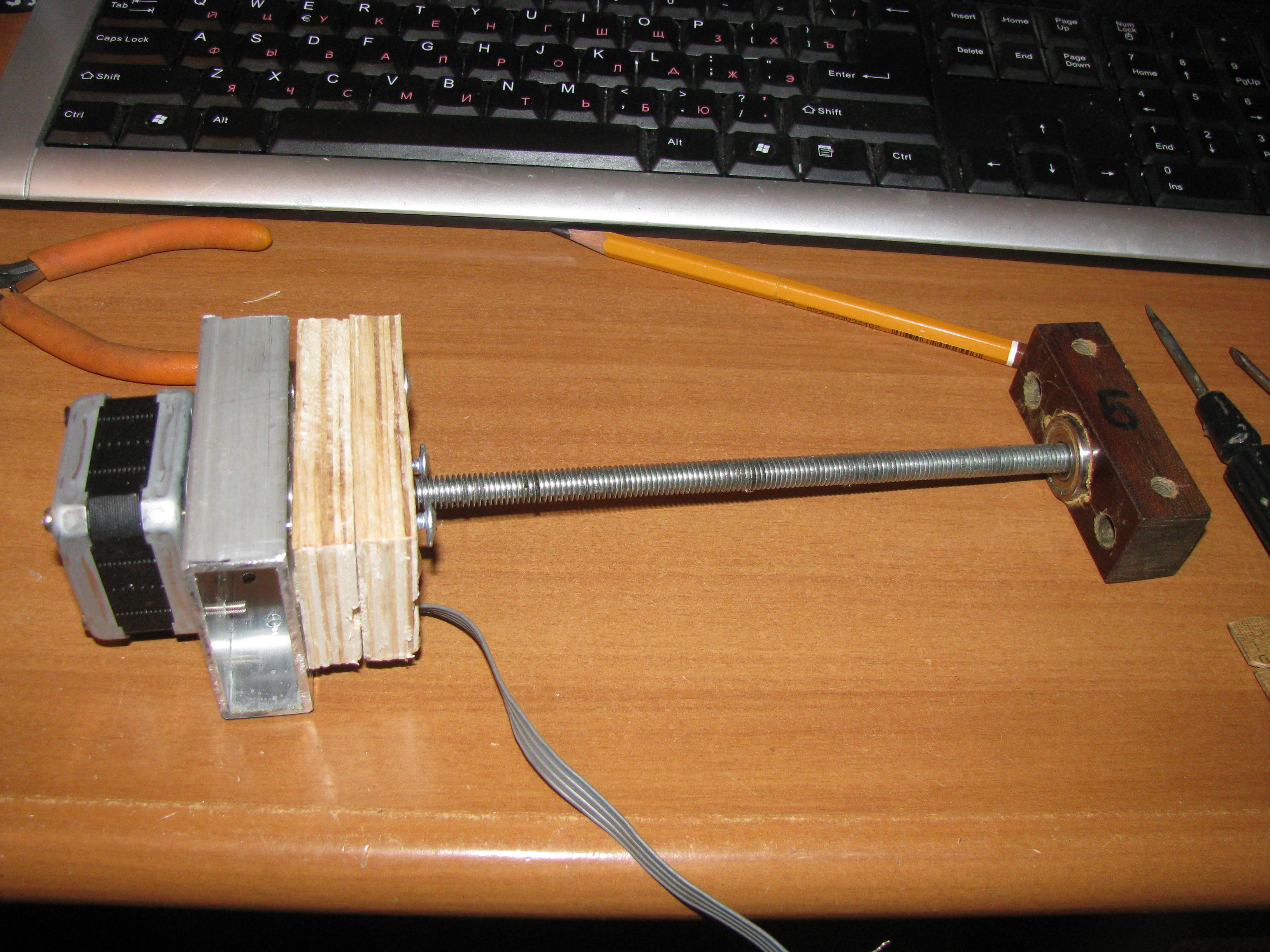

Мотор оси Z будет крепиться на алюминиевом профиле, все другие варианты слишком ненадежны и сгибаются при большой нагрузке. Вот как примерно будет выглядеть(не закреплено):

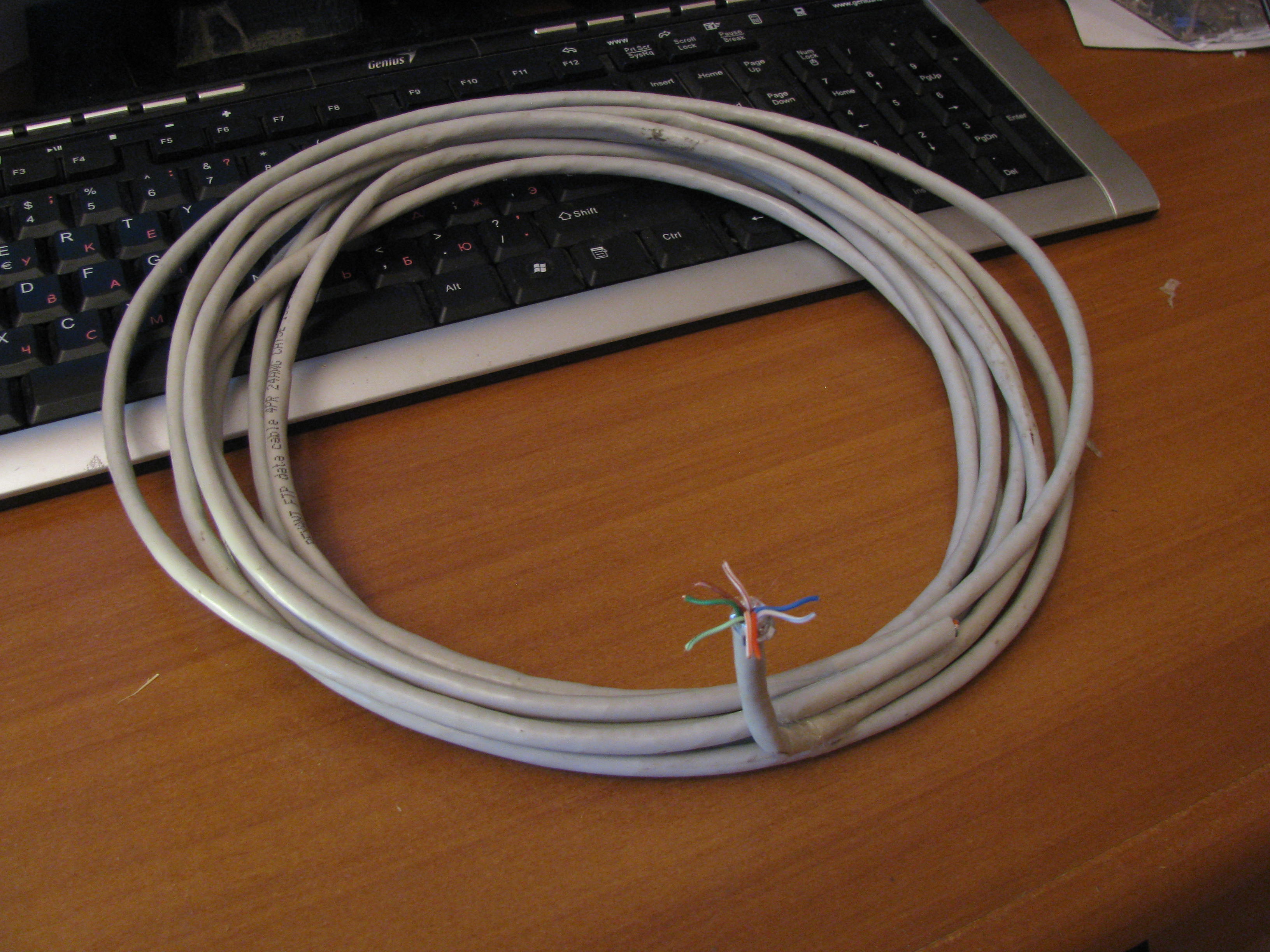

Пока ходил прикупил пять метров восьмижильного экранированного кабеля для концевиков и E-Stop, чтоб не искать его когда буду отводить электронику от станка. Провода медные, сечение 0,4мм, по идее можно будет даже до ШД через них ток вести. Вот кабель:

Ovaday писал(а):Провода медные, сечение 0,4мм
Это не сечение! 24AWG - это диаметр 0.5мм, сечение - 0.2мм²

Есть вопрос по использованию этих кабелей - можно ли его использовать, чтобы подвести питание к оси Z? Т.е. кабель будет постоянно изгибаться, выдержит ли он это? Еще по кабелям, не могу подсчитать необходимое сечение медного провода для питания ШД, данные такие:
Ток 12В до 2А, биполярный ШД, сопротивление 1 обмотки 2.64 Ом, сопротивление 2 обмотки 2.89 Ом.
