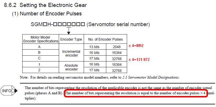

Atom42 писал(а):Hanter, речь про сигму II (13 бит) и сигму III (17 бит)
Вроде бы не ошибаюсь, вот мои движки
Да я по движкам вижу что это не первая сигма :) соответственно и писал что разрешение энкодера у них НЕ 2048 импульсов. что касается мануала - видимо это ошибка какая то. 2048 импульсов имеет энкодер первой сигмы. но он НЕ 13ти битный. 13-ти битный энкодер дает 8192 импульса. (два в 13 степени http://easyinformatics.ru/uroki/stepeni-dvojki)..

Стоит попробовать исходить из 8192, а главное странно -проблема в 17 бинтом движке.
Re: Ввод в эксплуатацию ЧПУ системы на основе контроллера Kf
расчеты - да, верны. но тогда в мануале должно быть "The number of encoder LINES" - тогда да, все логично. и множитель 4 в расчетах. и конечное количество импульсов будет верным. а если же это именно импульсы как пишет мануал, то не понятно откуда такое значение и смысл множителя 4 в расчетах.... катотак.. ну и усилок сбросить нада на заводские настройки. недавно ковырял 5-ую сигму - пока не сбросил - тоже головняк всякий был.

Hanter писал(а):что касается мануала - видимо это ошибка какая то. 2048 импульсов имеет энкодер первой сигмы. но он НЕ 13ти битный. 13-ти битный энкодер дает 8192 импульса.
Hanter, ваша правда!
Возможно это все объясняет, не знаю как по Русски правильно сказать, но вот, что нашел в том же мануале на SGDH
1.JPG (3450 просмотров) <a class='original' href='./download/file.php?id=57846&mode=view' target=_blank>Загрузить оригинал (48.33 КБ)</a>
З.Ы. не знаю как спать ложиться, ведь проверить смогу не раньше вторника :(
Парни, Всем большое спасибо, думаю часть вопросов решится, очень стимулирует такое живое общение.
