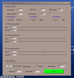

Настройки были по X, Y 6м/мин ускорения 800 и 1000. Дело в том, что я с этими настройками на одной красной плате без фильтра реально с ними резал не один рельеф. Скорости на рельефе конечно не такие высокие были, но на сложном до 2-3м/мин на прямых участках почти до 4-5м/мин успевало разогнать. И не было проблем. Холостые переезды быстрые. Рельеф тоже не очень медленно.После установки фильтра я поднял скорость до 8м/мин (без сбоев пробовал 9м/мин) и в принципе кроил фанеру и резал рельеф небольшого размера с этими настройками. Вроде бы все работало. Но на большом (2,5млн строк) вылез косяк с уходом координат. Пробовал в Mach3 режет ровно. Но для Mach файлы неподъемные. Так, что заявленную скорость станок держит без проблем.
В Протюнере смог добиться пропуска шагов с такими показаниями как на скриншоте. Одной рукой за стол другой что есть силы пытался остановить в момент смены направления. Т. е. давил постоянно в одну сторону. Сначала по ходу затем не снимая нагрузку портал в другую сторону начинал движение. Давил не слабо.

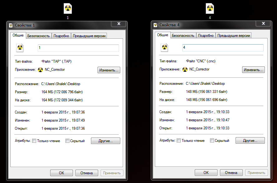

shalek писал(а):Пробовал в Mach3 режет ровно. Но для Mach файлы неподъемные.
Если УП в ArtCam делаете, каким постпроцессором пользуетесь под Mach3?
Сообщения: 2893
Re: StepMaster - Отзывы, Вопросы, Советы.
Для Mach3 постоянно пользую Mach3gb-MM-Arcs

Дрюня писал(а):Как раз хотел предложить попробовать Mach3gb-MM-Arcs из за меньшего размера файла УП чем от постпроцессора Mach2mm.
Но оказывается это было новостью только для меня :hehehe:
Да нет. C помощью Mach2mm меньше файл. Но даже так его не скормить в Mach3 для обработки.
Screenshot - 01.02.2015 , 19_12_12.png (2630 просмотров) <a class='original' href='./download/file.php?id=42156&mode=view' target=_blank>Загрузить оригинал (90.65 КБ)</a>
Скажу больше. Даже пробовал в постпроцессоре менять количество цифр после запятой с 4 до 3. Эффект для такого файла не очень. Экономишь 20-30 мБ.

shalek писал(а):C помощью Mach2mm меньше файл.
Есть предположение, что из за разного количество знаков после запятой.
