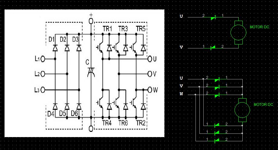

Atom42 писал(а):шпиндель лежа на столе резко крутнулся вокруг своей оси и провода в разъёме на шпинделе оторвались как-то и замкнули Хлопок был только в разъёме. Припаял обратно провода, включил частотник, и опять хлопок только теперь в частотнике. Провода проверял перед вторым подключением, короткого не было.
На вскидку - прочитал описание аварии, после кз в разъеме, в частотнике явно что-то сгорело - это могли быть и транзисторные ключи, которые к радиатору крепятся (вы радиатор сняли), а после повторного включения уже дорожка умерла. Начать можно с моста, ну и на фото поглядеть что за транзисторы стоят...
И подскажите какой частотник, мб схемки в инете есть :thinking:
Atom42

Ага они. Модельку частотника бы поглядеть, вдруг найдется схемка.

Вполне возможно что схема подобна:
20919239vQR.jpg (3450 просмотров) <a class='original' href='./download/file.php?id=60588&mode=view' target=_blank>Загрузить оригинал (89.29 КБ)</a>
Наименование транзисторов (или тиристоров) не помешает точно.

Алексей, можете попытаться объяснить следующее поведение:
После второго взрыва(когда наверное и сгорела дорожка), частотник как будто работал исправно, цифры (частота) бежали как и положено, можно было менять как в штатном режиме, но на выхода к шпинделю ни чего не выходило.
Когда я припаял перемычку(восстановил дорожку), частотник перестал реагировать как прежде на команду пуск
Если постом выше схема верна, то после первого КЗ в разъеме умер какой-либо транзисторный ключ - его могло пробить к примеру. После второго включения через пробитый транзистор цепь замкнулась на КЗ и выгорела дорожка. Тут бы конечно нечего бы больше не трогать - ведь судя по всему сама электроника работала, а только силовые ключи подохли (вывод исходя из того что на частотнике показания частоты и прочее изменялись). После того как дорожку восстановили проводником, КЗ через пробитые ключи не устранено и могло погореть что-то еще. Ну так в общих чертах вроде логично :thinking:
Re: Мой "небольшой гравер" по цветным металлам "Atom 500x700
AlexNikov писал(а):Вполне возможно что схема подобна:
Схема суть отражает нормально.
Денис, частотник питается 380?
Прозвоните у транзисторов крайние ноги между собой в двух направлениях. Что показывает тестер? (По крайней мере все 6, либо две тройки должны вести себя подобно.) Если пищит - то можно попробовать выпаять транзистор. Крайние ноги у выпаянного исправного должны показывать бесконечное сопротивление. Если выпаять и развернуть маркировкой на себя, то слева на право выводу: 1. Затвор 2. Сток (Коллектор для IGBT) 3. Исток (Эмитер для IGBT).
Затвор у исправного транзистора никуда не звонится. Если на исток + а на сток минус - падение должно быть 0,3-0,6В (диодный переход). Если перевернуть щупы - то звониться не должен. Если звонится - замкните проводом исток на затвор - если всеравно звонится то труп.
Диодный мост. Если у вас после восстановления дорожки электролит на серпантин из фольги не распустило, то почти наверняка мост жив.
При питании ~3 380 на электролите должно быть 540 вольт. При питании однофазным 220 - 310 вольт. Но лучше под напругой не спешите мерять, ответьте чем питается.

AlexNikov писал(а):КЗ через пробитые ключи не устранено и могло погореть что-то еще
Здорово! Может на перед скажите как эти транзисторы проверить или нужно знать как их звать?
