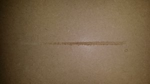

Aftaev, еще раз огромное спасибо! Нашли. Одну из списка. Пилькает. Только у нас стол кривоват, есть погрешность в 0.5мм точно. Пробовали меняли несколько подложек, то же самое. Наверное надо чем-то отшлифовать подложку первую китайскую, либо ее снять вообще. Но то надо подумать.
А вообще большой ура, что работает все..
Вот он, первый пропИл
20140303_110826.jpg (2494 просмотра) <a class='original' href='./download/file.php?id=25521&sid=600da002638dedc424fc2f24b5a721a3&mode=view' target=_blank>Загрузить оригинал (2.56 МБ)</a>
начал на глубине 0.5 мм и вышел наверх - еле касаясь дспшки.
