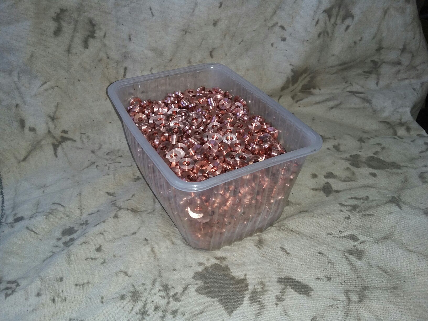

Не, ну что же так-то сразу. Сегодня воскресенье, я дома, станок на работе. Завтра могу сфоткать со всех сторон, не вопрос.
Пока могу дать группу вк, там мои изделия, фото и видео работы станков на стене. Не реклама, там для страйкбола, местной публике не по профилю.
https://m.vk.com/arsenal.works
Оттуда же фото 2000 медных шайб. Фото всех 18000 нет, потому что по мере изготовления заказчик их забирает и устанавливает в свои изделия.
_vUjyuLmRD8.jpg (3566 просмотров) <a class='original' href='./download/file.php?id=131421&mode=view' target=_blank>Загрузить оригинал (450.47 КБ)</a>
Re: Токарный Иж 1И611П
Zampoteh писал(а):Оттуда же фото 2000 медных шайб. Фото всех 18000 нет, потому что по мере изготовления заказчик их забирает и устанавливает в свои изделия.
На фото не видно что они все в 0,02мм.

А вам что нужно, 2000 фото с микрометром? Или акт приемки ОТК? Что вы придрались-то? Станки работают, продукция идет, заказчики довольны, деньги платят, изделия продаются и работают. Уже два года это мой единственный источник дохода, как видите живу и расширяю парк.
Вы думаете что если швп меньше чем ф40 мм, то станок принципиально не будет работать? Да эти шайбы вообще резаны на станке с швп 1204 в поперечке, а для меди всегда требуется очень жесткая спид.
По подшипникам швп. На шпинделе ижака стоит упорный подшипник 8109, его грузоподъемность 28 кН. Его нагруженность равна нагруженности подшипника швп с обратным вектором. Объясните мне, зачем ставить на швп подшипник с вдвое большей грузоподъемностью? Металл некуда девать? Жесткость системы не может быть больше жесткости наименее жесткого элемента, так зачем страдать локальной гигантоманией?
