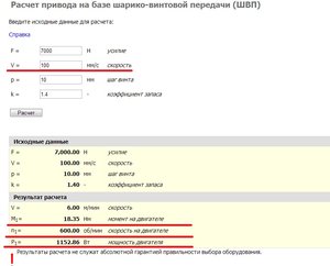

Чем больше нужна скорость, тем больше нужно мощи на моторе. Получается такой мотор нужен чтоб шустро ездить
Расчет.jpg (3066 просмотров) <a class='original' href='./download/file.php?id=17849&mode=view' target=_blank>Загрузить оригинал (99.17 КБ)</a>

А зачем же тогда двигаться на скорости 6 м/мин с усилием 7000 Ньютонов?
Резец не сгорит при таких нагрузках?

Тогда другой вопрос - зачем при быстрых ходах нужно усилие 7000 Н?
Я к тому, что, получается, такая мощность не требуется.
А не бывает серв, которые не слишком мощные, но на низких оборотах способны создать высокий крутящий момент?
Что-то вроде шаговиков?

Re: Восстановление токарного 16К20Т1 ЧПУ
nkp писал(а):о каких килоньютонах на холостом ходу идет речь
Картинка с расчетом в начале страницы, судя по которой требуется двигатель мощностью более 1 кВт.
PKM писал(а):Разгон массы 500кг с ускорением 1g требует уже 5000Н.
1 g - это же шизануться, как много!
это же 9800 мм/сек². Да такую дуру даже с ускорением 500 мм/сек² двигать страшно!
И второй вопрос- а нужны ли такие ускорения на максимальных скоростях холостых переездов?
