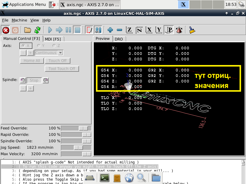

И ещё такой вопрос...
По какой причине перестают срабатывать софт лимиты?
После включения станка/компа и отъезда в дома всё работает. 2.5.17 версия
А потом почему-то не останавливается.
Может обнуление в g54 сбивает, или запуск УП?
Кто-то с подобным сталкивался?
Подскажите как решить, а то только что позвонили, что наехали на концевик и его не стало... благо есть запасной.
При мне тоже был подобный глюк, но после отправки в дома опять всё заработало.
Самое интересное, что координаты g54 были в минусах (типа в офсетах), а вверху по нулям это при привязке к заготовке и использовании офсетов инструмента... Так и должно быть?
Или я чего-то не верно сделал? :thinking:
Настроено домашнее положение в нули и возможность отъезда в -135 по Z и -95 по X.
Файлы со старым конфигом тут только там значения по Х ещё -120.
Как заберу флешку с настройками, то выложу последние... Или как сбросят на мыло, то может и сегодня получится.

xenon-alien писал(а): ↑ Может обнуление в g54 сбивает, или запуск УП?
Сталкивался пару раз - оба раза работнички "изобретательно оптимизировали процесс" и уходили в несознанку. Один раз были разоблачены видеозаписью системы видеонаблюдения, в другом случае сознались под пытками. :)
Концевики ломают как правило подгоняя вручную инструмент к нулю заготовки забыв предварительно отхомиться.

UAVpilot писал(а): ↑ Сталкивался пару раз - оба раза работнички "изобретательно оптимизировали процесс" и уходили в несознанку. Один раз были разоблачены видеозаписью системы видеонаблюдения, в другом случае сознались под пытками.
А в моем случае подобное наблюдалось в реальном времени.
Я станок отправил в дом, что-то мы ещё поделали, инструмент привязали и использовали их офсеты, ну и по Z обнулились в g54. Станок не выключался, комп тоже.... Ручным вводом пользовались постоянно, а без дома не работает.
А потом я что-то решил отъехать и вижу, что индикатор погас, а он мчится дальше. Повезло что там 4-5мм "чувствительность" и успел отпустить.
Хотя на клаве ещё могли что-то нажать при сборке...
Возможно на клавиатуре что-то нажать и "отменить" домашнее положение?
Буду там попробую засечь этот глюк...
На сколько я понимаю, то такого не должно происходить. Верно?

xenon-alien писал(а): ↑ Возможно на клавиатуре что-то нажать и "отменить" домашнее положение?
Через меню можно.

Левая часть клавиатуры точно нажималась пару раз. Может связано. Погляжу в следующий раз, как там буду.

xenon-alien писал(а): ↑ Левая часть клавиатуры точно нажималась пару раз. Может связано. Погляжу в следующий раз, как там буду.
Кнопка "L".

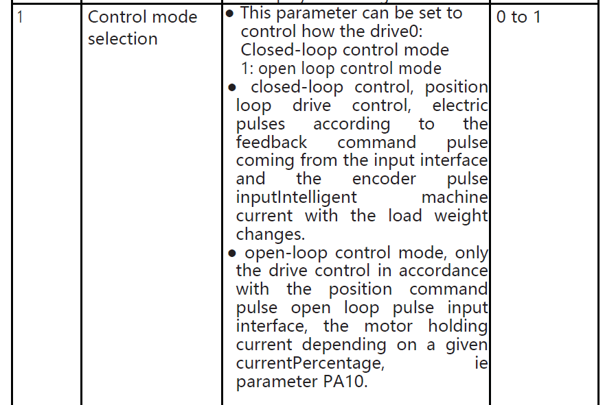

3HSS2260 V2.0_001.png (2726 просмотров) <a class='original' href='./download/file.php?id=186102&mode=view' target=_blank>Загрузить оригинал (52.18 КБ)</a>
Медленно но уверенно перебираемся на большой станок.
И в мануале дравйера на 3-х фазный ШД заметил интересный параметр №1:
0 - Замкнутая система - контроль мозгами ЛЦНЦ (или прочего ПО) при использовании показателей энкодера.
1 - "открытая" - контроль мозгами драйвера.
Верно ли понимаю?
Типа что-то подобное должно было быть и на серву?
