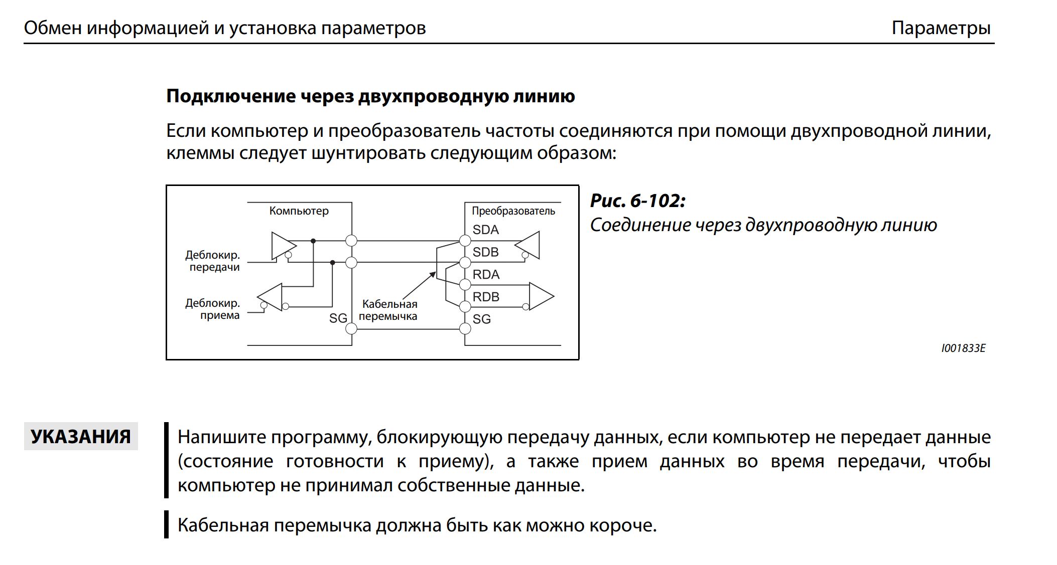

byba писал(а): ↑Возможно проблемы с подключением. Как то не просто.
Видел эту страницу, но нигде в документации не нашел что такое SG. У меня на свистке 2 GND.
SD (GND блока питания) с частотника соединил с GND (3 пин) свистка. Эффекта не дало.
Пока подключил простыми проводами от витой пары. Без экранирования и без терминатора. Длина 10см. Частотник к шпинделю не подключен. ВЧ помех нет в округе.
Где-то прочитал что кабель нужен кабель Ethernet 5 категории. Может с этого начать? С поиска норм кабеля.

Я просто среагировал на нестандартное подключение 485.
Видел такаю штуку давно.
Как вариант возможно вот это
https://forum.cxem.net/index.php?/topic ... -rs-4852w/
или MOXA TCC-120

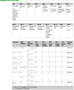

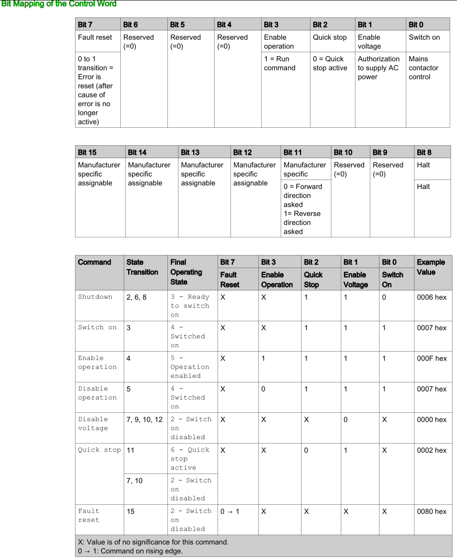

Сообщение perelep »
Приветствую!
Ни как не могу настроить работу Altivar ATV320 по modbus
1. Кнопка Stop работает как надо
2. Кнопки CW и CCW скидывают частоту на минимальную, если она выше минимальной. В моем случае это 50Hz (1500rpm)
И та и другая кнопка запускают вращение в одном и том же направлении.
3. Кнопки - и + начинают работать только после 15 нажатий на кнопку +. При 15-ом нажатии индикатор at speed становится зеленый, при 16-ом нажатии увеличивается частота.
4. Кнопка Fault reset все что делает, это на пару секунд останавливает шпиндель, после чего он снова стартует. Ошибок не было, поэтому сбрасывается ли что-то не знаю.
5. После выхода из linuxcnc на частотние начинает мигать надпись SLF1 (Communication interruption on the Modbus bus)
В чем может быть ошибка?

Может есть у кого INI файл на ПЧ Kinda KD330S-00220S2?
изображение_2023-08-21_080626870.png (6813 просмотров) <a class='original' href='./download/file.php?id=208766&mode=view' target=_blank>Загрузить оригинал (238.32 КБ)</a>

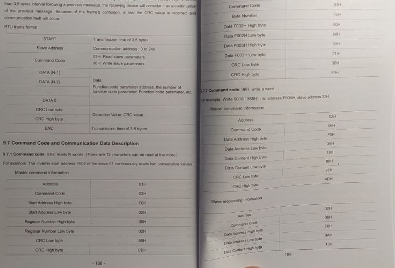

В мануале прописаны коды функций 0х06 на управление и 0х03 на чтение, что я так понимаю удовлетворяет требованием на запуск ПЧ через VFDmod
изображение_2023-08-21_081945145.png (6813 просмотров) <a class='original' href='./download/file.php?id=208767&mode=view' target=_blank>Загрузить оригинал (613.79 КБ)</a>

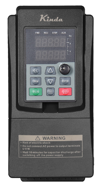

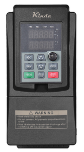

У меня вот такой, на 2.2 квт, серию точно не помню, но визуально похож. Все работает как надо, настраивал регистры сам, довольно давно, ничего уже не помню. Если не разберетесь, могу выложить конфиг, надо только напомнить будет.
