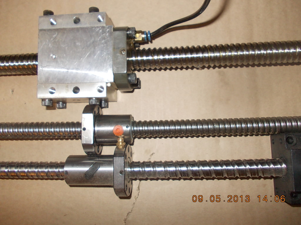

Re: Установка Сервоприводов Yaskawa SGDH-04AE На Optimum BF2
Сергей=, если тебя С5 устроит
http://www.worldofcnc.com/ballscrews/ma ... -1430.html
двойная гайка http://www.worldofcnc.com/ballscrews/ma ... -1520.html
ну или так
http://www.ebay.com/itm/Class-5-Pre-loa ... 3363091a9b
Или с этими заобщайся
http://www.syk.tw/catalog/in.html
сайт у них замысловатый нужно на картинки жмакать. Предлагают винты Япония и тайвань
В России корейские винты предлагает Сервотехника
http://www.servotechnica.ru/catalog/typ ... .pl?id=112
Находятся вроде как и ты в Питере http://www.servotechnica.spb.ru/address.html

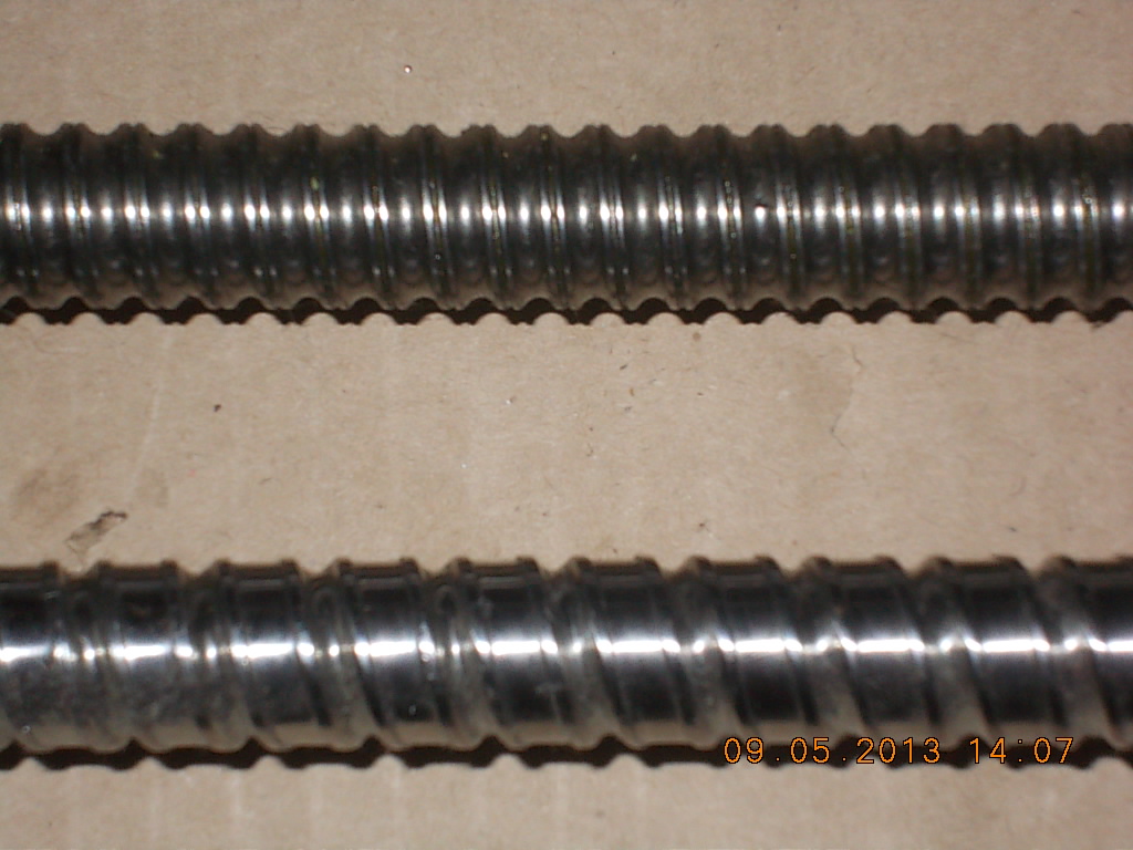

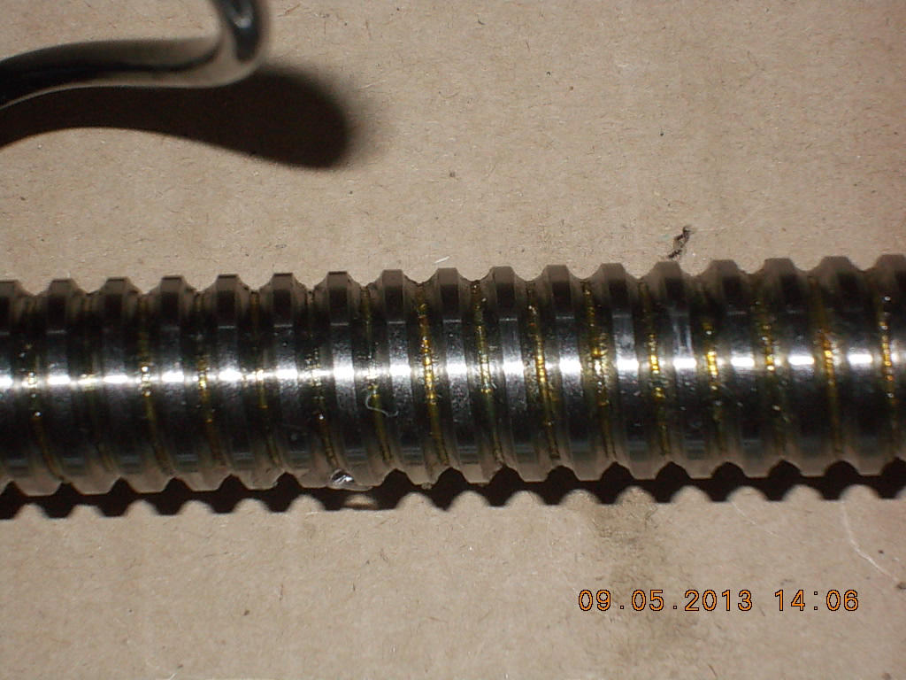

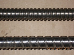

Вот фотки винтов шлифованный С5(сверху) и катанные С7 (снизу).
DSCN1529.JPG (2176 просмотров) <a class='original' href='./download/file.php?id=14465&mode=view' target=_blank>Загрузить оригинал (232.28 КБ)</a>
Разница хорошо видна. На катанных винтах получаются бороздки(наплывы) при накатеке
DSCN1533.JPG (2176 просмотров) <a class='original' href='./download/file.php?id=14467&mode=view' target=_blank>Загрузить оригинал (281.99 КБ)</a>
У шлифованных винтов винт ровный
DSCN1530.JPG (2176 просмотров) <a class='original' href='./download/file.php?id=14466&mode=view' target=_blank>Загрузить оригинал (247.81 КБ)</a>

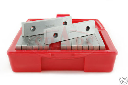

Сергей= писал(а):Он вобще обязательно нужен? Дорого стоит блин ,стоил-бы хотя-бы тысячи 2 ,ещё куда не шло.
что за набор?

aftaev писал(а):что за набор?
Вот этот набор:
http://www.ebay.com/itm/1-2-STEEL-PARAL ... 4605f8dc4a
!Bchc4hwBGk~$(KGrHqYH-D4Eqvf6IL8-BK02Mc6Uhg~~_12.jpg (2138 просмотров) <a class='original' href='./download/file.php?id=14518&mode=view' target=_blank>Загрузить оригинал (19.07 КБ)</a>
А на счёт С3 или С5 посмотрю по ценам :)
Сергей= писал(а):Вот этот набор:
настрогай на своем фрезерном и отнеси на шлифовку :) Будет тоже самое только без красявой коробочки

aftaev писал(а):настрогай на своем фрезерном и отнеси на шлифовку Будет тоже самое только без красявой коробочки
Блин ,ТОЧНО !!!
Я даже знаю где отшлифовать можно, там где зубарез ,там шлифовка была :D
И покупать не надо, я лучше двое тисков куплю.
