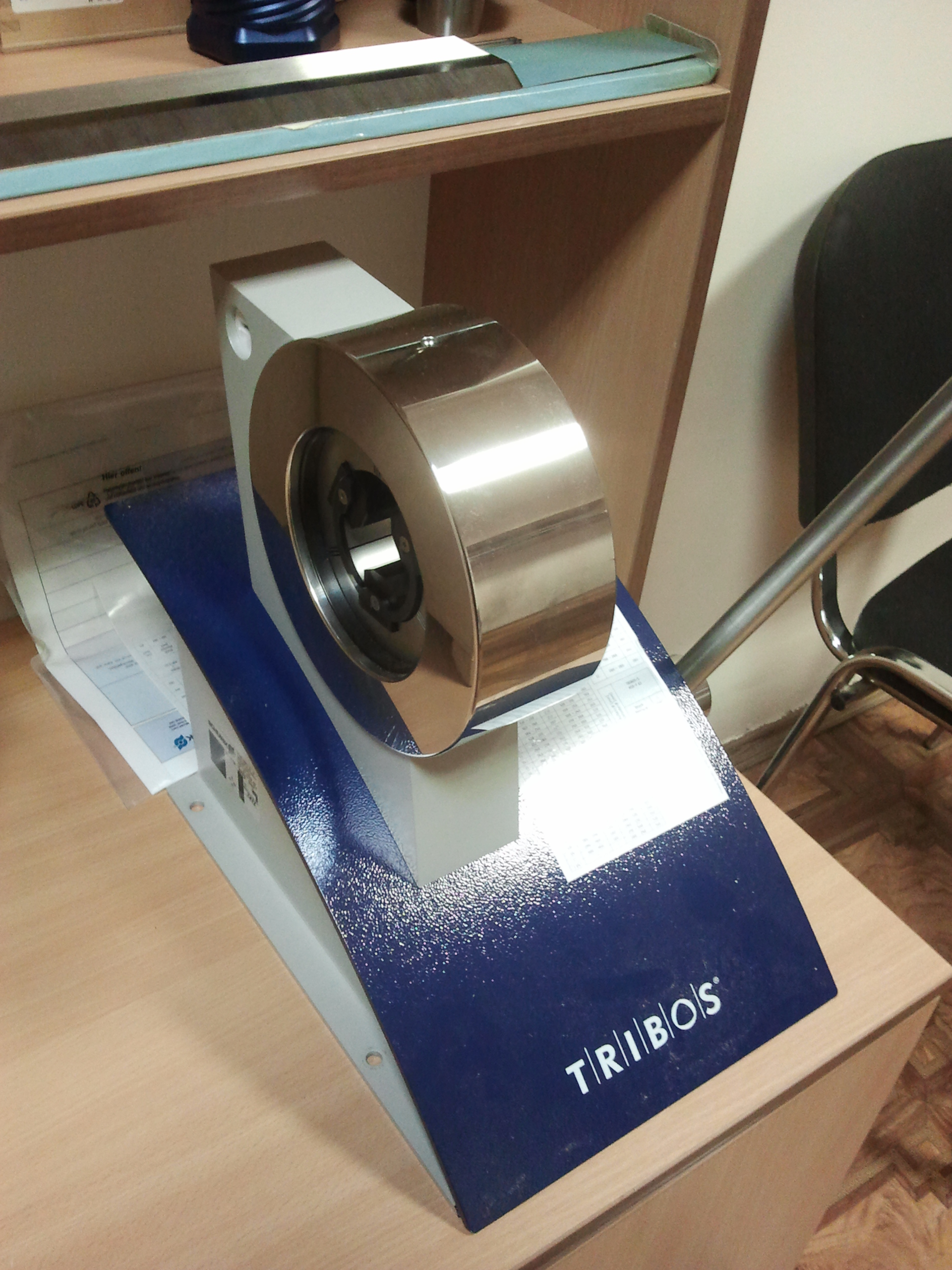

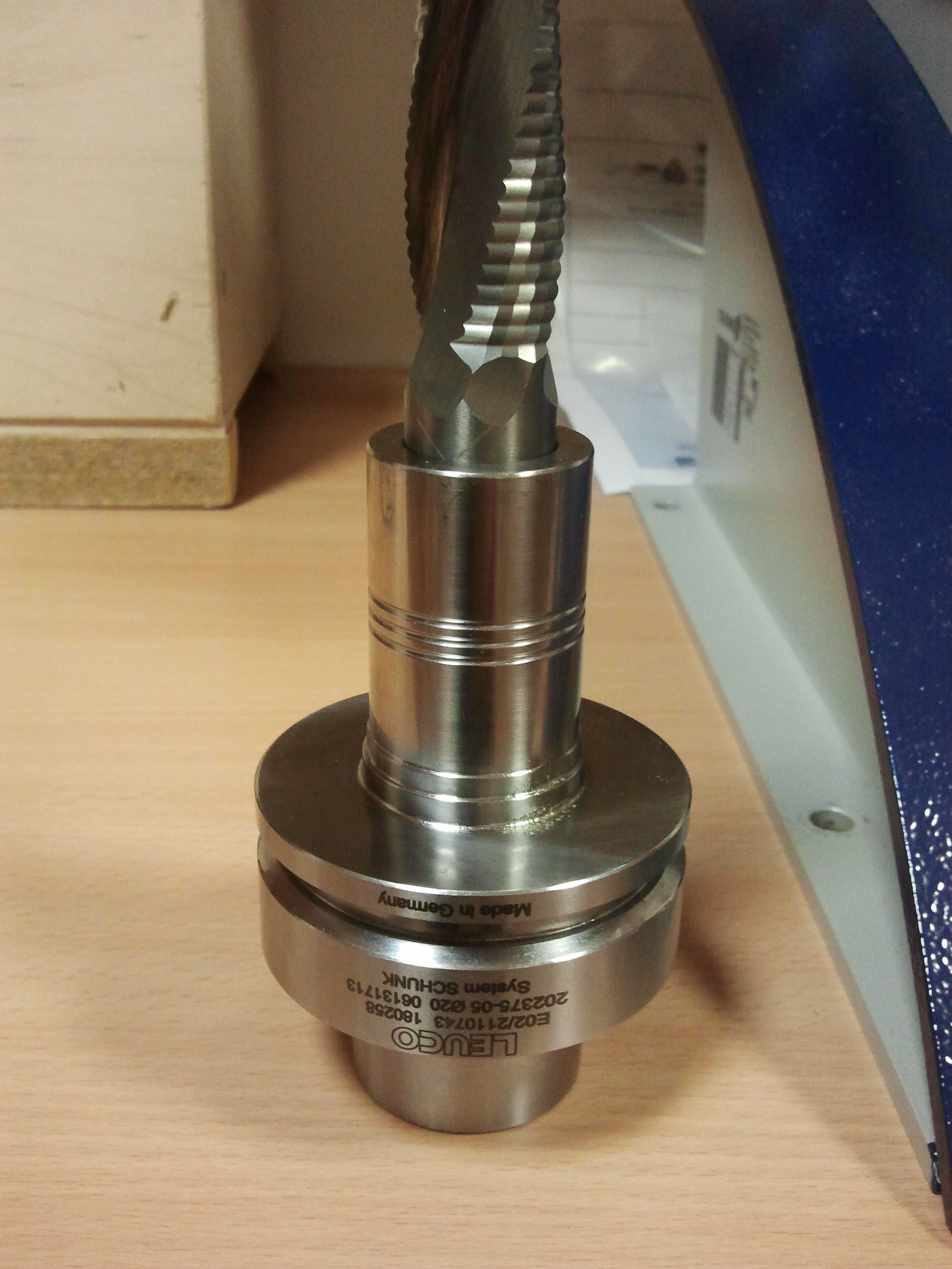

Специально для aftaev: пришли новые патроны для фрез LEUCO TRIBOS похожи на термопатроны, но зажим происходит за счет деформации при давлении 200-400 бар. Теперь про параметры патронов(может где то ошибусь правьте)))
обычный цанговый патрон биение фрезы 0,03-0,06; гидрозажимной патрон 0,008-0,006; трибос 0,001-0,003!!!

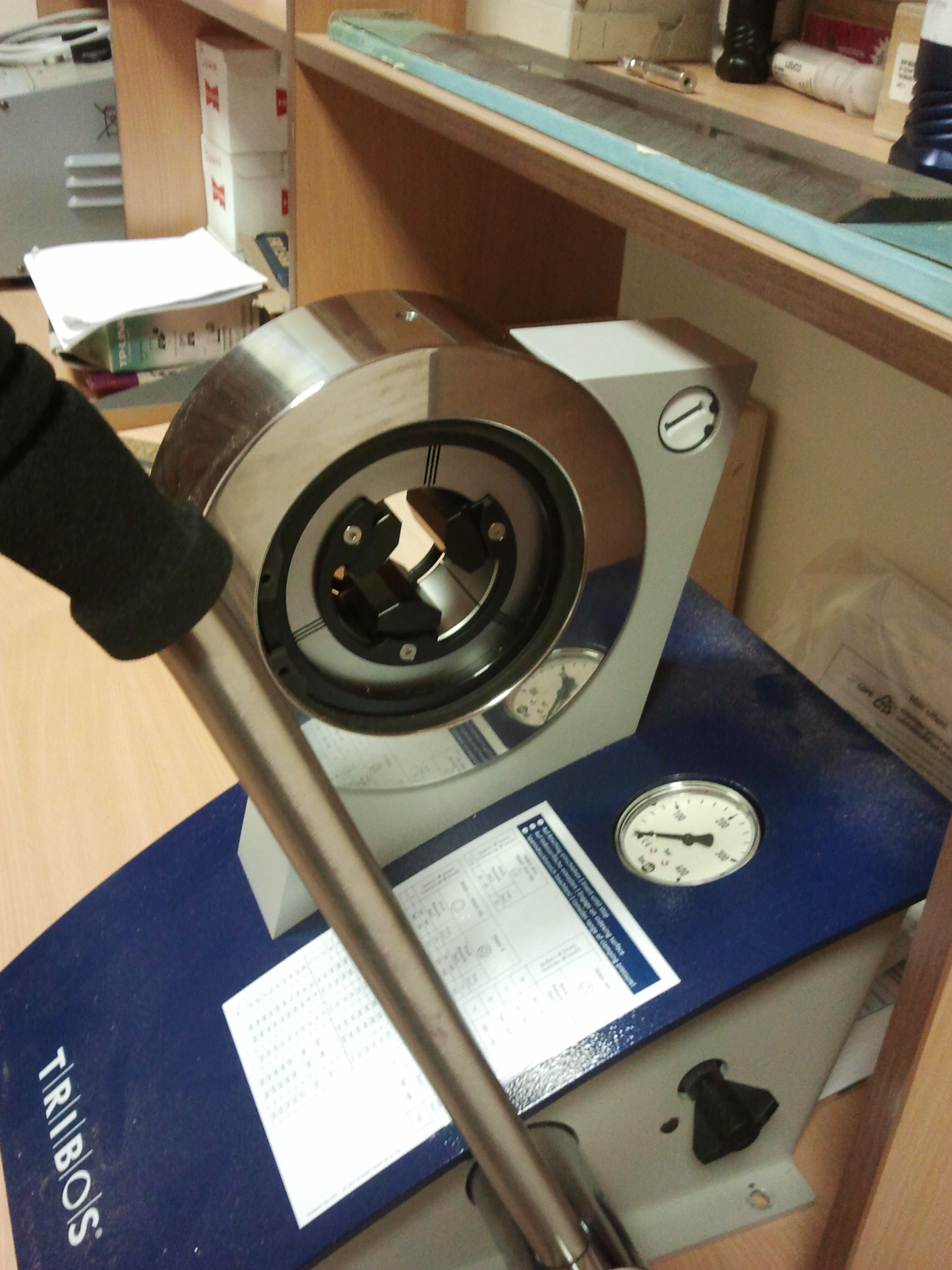

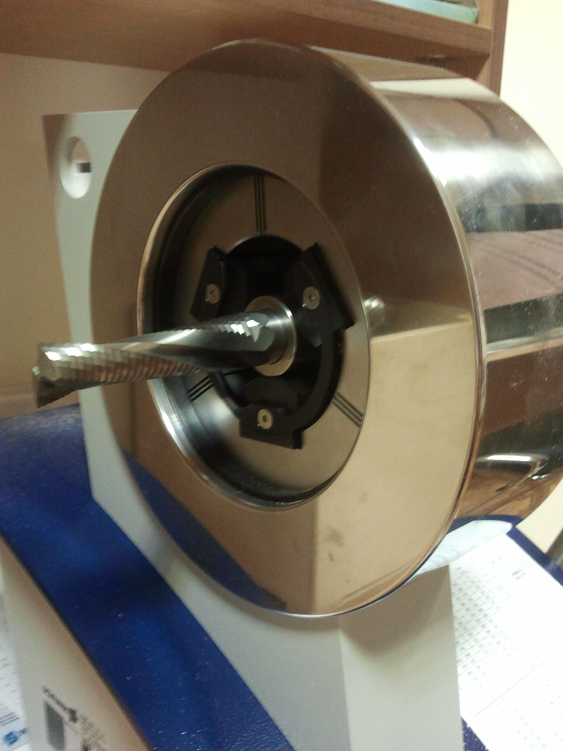

Фото патрона и зажимного устройства;

tooshka писал(а): LEUCO TRIBOS похожи на термопатроны, но зажим происходит за счет деформации при давлении 200-400 бар.
а разжимать как :)
tooshka
Сообщения: 1760
Репутация: 209
Откуда: Нижний Новгород
Сообщение tooshka »
Так же в обратном порядке)) Сама дырка для фрезы имеет (хрен знает как сказать) круг чуть сплюснутый в треугольник, когда давим на патрон это хитрое сечение становится кругом вставляем фрезу и сбрасываем давление вот и все)))
Красивая штучка приятно в руках повертеть)))
Милая, ты услышь меня
сколько стоит комплект?
Фрезы наверно обычные не сунешь как в термопатрон, только фрезы с H6 концевиком :)

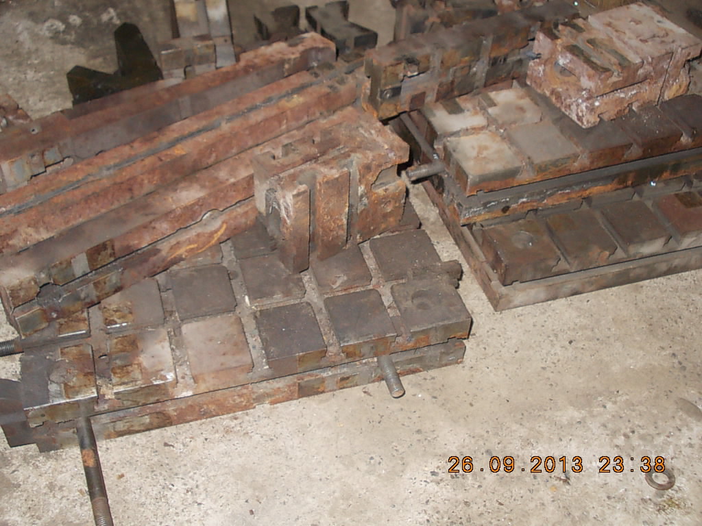

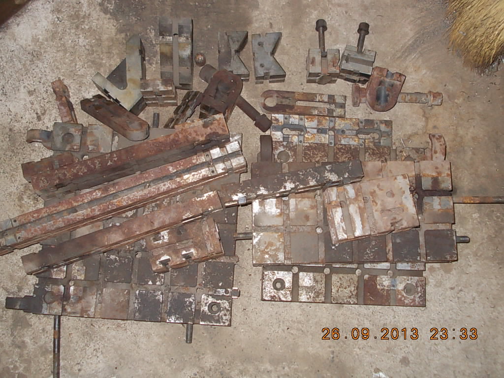

Урвал кучку за 100$. Размер самой большой УСП плиты 400х400 + всякие приспособы :cheesy:
DSCN2037.JPG (3677 просмотров) <a class='original' href='./download/file.php?id=19070&sid=62901b428a709c861099aeb31eb4db97&mode=view' target=_blank>Загрузить оригинал (241.7 КБ)</a>
DSCN2038.JPG (3677 просмотров) <a class='original' href='./download/file.php?id=19071&sid=62901b428a709c861099aeb31eb4db97&mode=view' target=_blank>Загрузить оригинал (250.94 КБ)</a>

Ты что цветметчиков ограбил? ))) И сколько в граммах получилось?
tooshka писал(а):Ты что цветметчиков ограбил? )))
Там есть и не ржавые штуки, фоткать их не стал они на фрезере уже прикручены. Есть очень ржавые штуки, а есть слегка ржавые и грязные. А ограбил шлифовшика. Когда мне шлифовали смотрю на земле валяется. Спрашиваю что такое добро на земле лежит? Он а это какая то непонятная приспособа :) Ну вот и сторговались :)
tooshka писал(а):И сколько в граммах получилось?
Примерно кг 200
