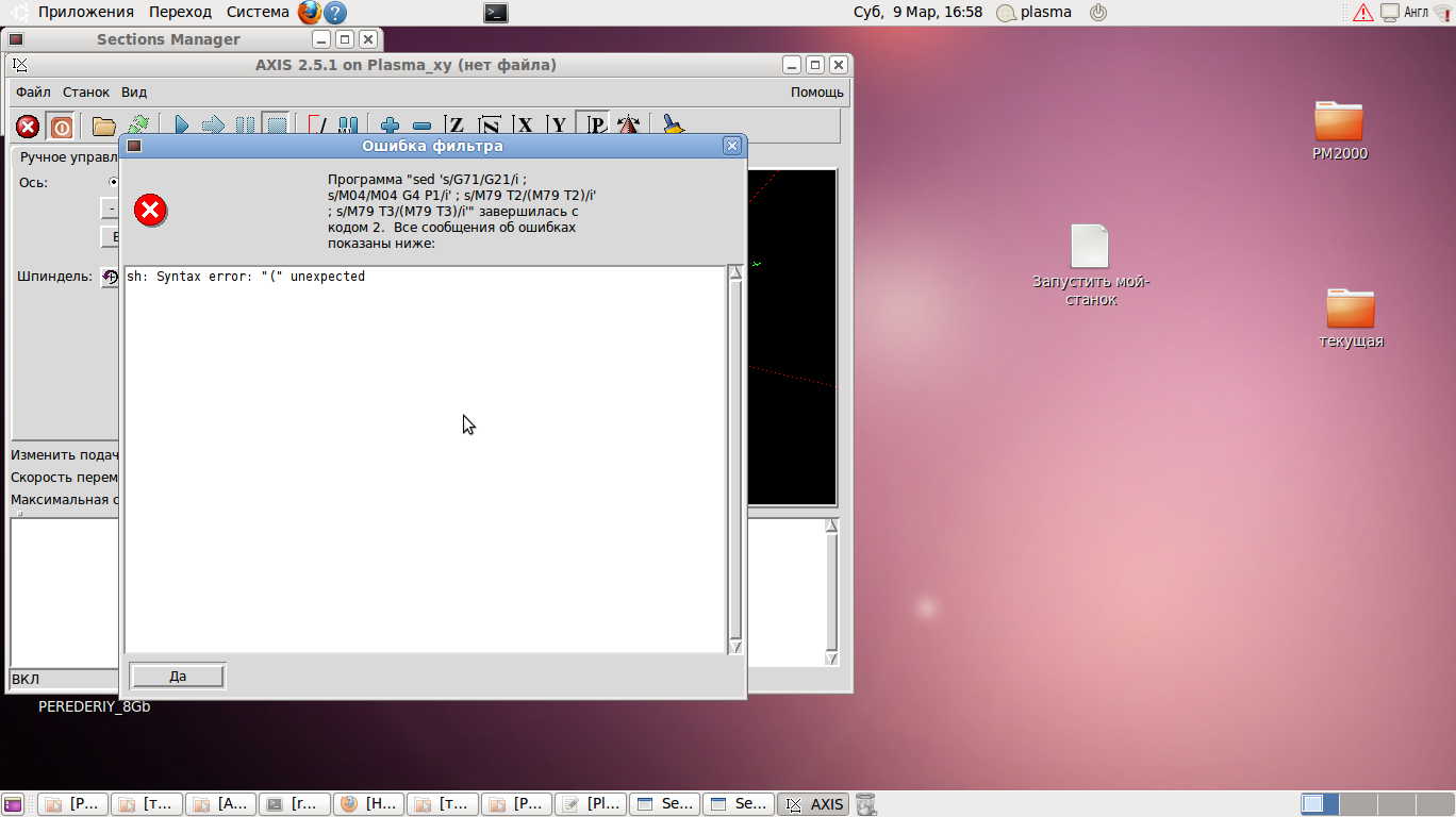

Re: Необходимо настроить ЕМС под плазморез.
все делаем пройденными способами - добавлением и заменой
(удаление - это замена на то же самое - но в скобках))
добавляем :
[RS274NGC]
RS274NGC_STARTUP_CODE = G90.1 s1000
заменяем:
[FILTER]
ngc = sed 's/G71/G21/i ; s/M04/M04 G4 P1/i' ; s/M79 T2/(M79 T2)/i' ; s/M79 T3/(M79 T3)/i'
добавляем :
[RS274NGC]
заменяем:
[FILTER]

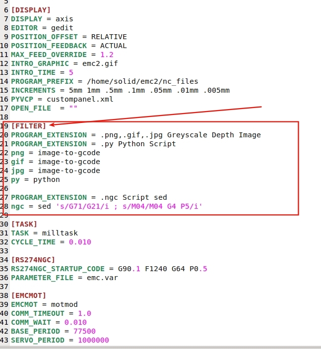

у меня эта строка
PROGRAM_EXTENSION = .ngc Script sed
ngc = sed 's/G71/G21/i ; s/M04/M04 G4 P0.1/i'
была в другом месте
или место строки (раздел) не имеет значения?
была в другом месте
- Мастер
- Сообщения: 8167
- Зарегистрирован: 28 ноя 2011, 00:25
- Репутация: 1589
- Контактная информация:
а в каком разделе(секции по правильному) она была?
1240
- Мастер
- Сообщения: 962
- Зарегистрирован: 25 янв 2013, 17:11
- Репутация: 278
- Откуда: Украина, Харьков.
Была в PROGRAM_EXTENSIONnkp писал(а):а в каком разделе(секции по правильному) она была?
ngc = sed 's/G71/G21/i ; s/M04/M04 G4 P1/i ; s/M79 T2/(M79 T2)/i ; s/M79 T3/(M79 T3)/i'
1240
- Мастер
- Сообщения: 962
- Репутация: 278
О, другое дело.
нет-все было правильно
вот скрин Вашего ини: названия секций всегда в квадратных скобках
издержки копипаста - лишние кавычки были1240 писал(а):О, другое дело.
