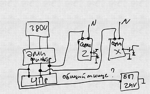

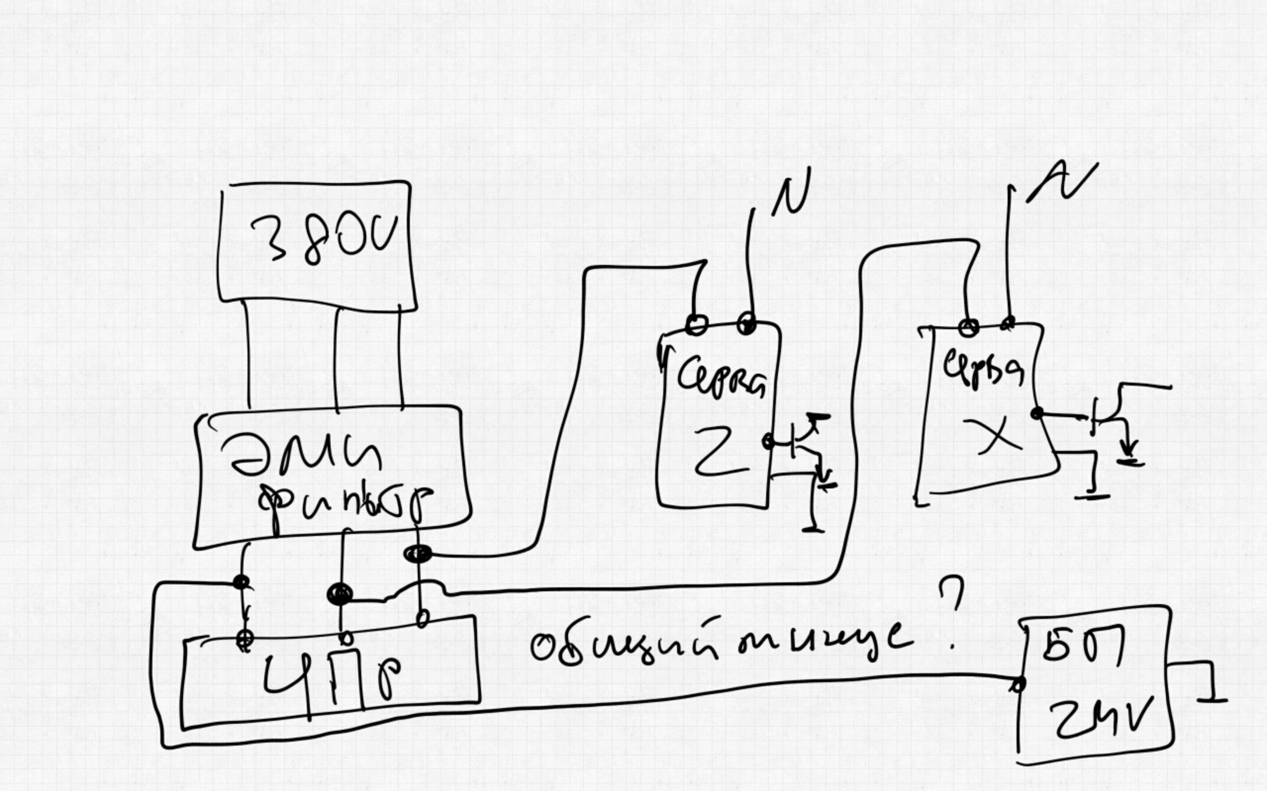

Re: Чпу на токарный
Парни, такой вопрос , можно ли применить эту схему или это чревато бабахом?
блоки питания импульсные
Screenshots_2015-01-20-20-17-53.png (2664 просмотра) <a class='original' href='./download/file.php?id=41195&mode=view' target=_blank>Загрузить оригинал (1.93 МБ)</a>
nERV
Сообщения: 1503
Репутация: 624
Откуда: Ульяновск
Re: Чпу на токарный
Сообщение nERV »
Почему нет? Вполне нормально должно быть. Только второй конец БП по высокому не землить а тоже на нейтраль.
Re: Чпу на токарный
Это как , не понял , насчет не землить по высокому
nERV
Сообщения: 1503
Репутация: 624
Откуда: Ульяновск
Re: Чпу на токарный
Сообщение nERV »
Всмысле про питание бп. На картинке к бп идет фаза, второй конец на землю, так? А вот минус низковольтки можно и землить.

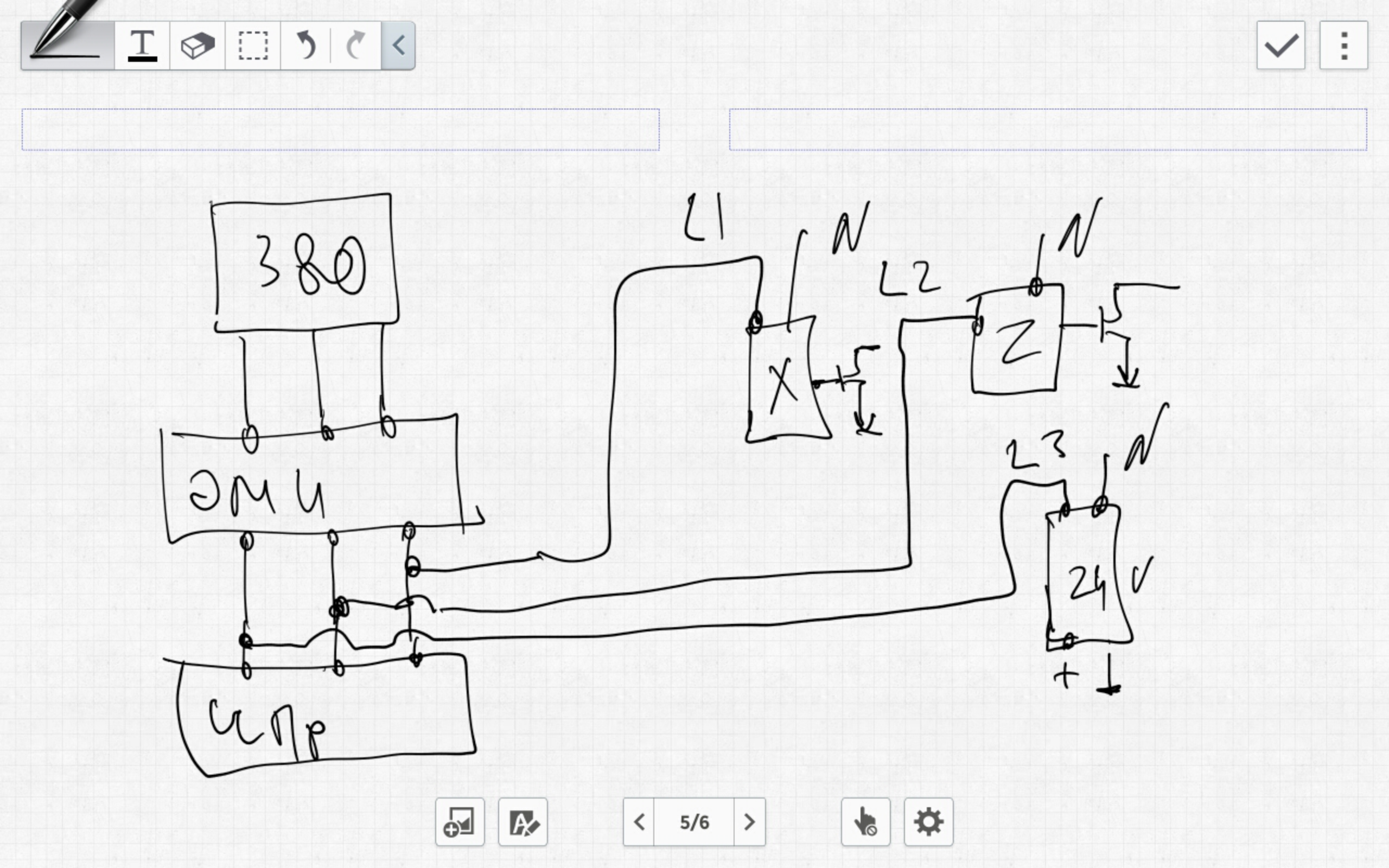

Re: Чпу на токарный
Не , тоже идет на N
вот поправил

Re: Чпу на токарный
Сообщение nERV »
Если нижний прямоугольник - ЧПУ, то его стоит перенести наверх, ДО фильтра. Шоб помехи с серв и ИБП не лезли в сигналку по питающей сети.
Re: Чпу на токарный
nERV писал(а):Если нижний прямоугольник - ЧПУ
Это Частотный Преобразователь. :)
Re: Чпу на токарный
Да, это частотник
эми фильтр 3х фазный для него
но так как сервы потребляют по 8А , то вешать на одну фазу не хочется
вот и думаю развести по разным фазам и через тот же эми фильтр
Вот только есть сомнения , что эми фильтр не будет работать по 1 фазе
А насчет ...бабаха ... значит можно не переживать, так ?

Re: Чпу на токарный
Сообщение nERV »
Раскидывание нагрузки по фазам - стандартная практика.
