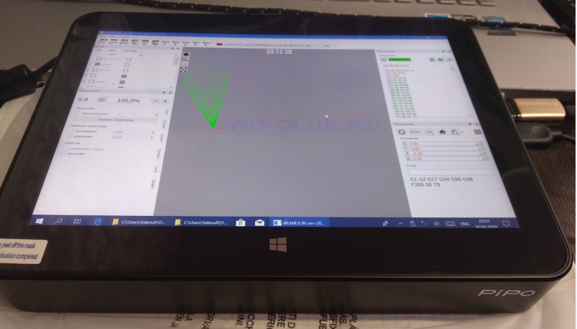

VAT писал(а): ↑ а я говорю на о 5" а о 10" . но на 10" экране попасть пальцем в кнопку можно и можно их разнести на 20мм друг от друга,
C 10" тоже есть нюанс, попасть в кнопку можно, но грязными руками пульт трогать как-то проще чем сенсорный экран, вот у меня для это микрокомпьютер с 10-й виндой.
2021-03-02_214332.png (4289 просмотров) <a class='original' href='./download/file.php?id=192900&mode=view' target=_blank>Загрузить оригинал (1.13 МБ)</a>

VAT
selenur писал(а): ↑ C 10" тоже есть нюанс, попасть в кнопку можно, но грязными руками пульт трогать как-то проще чем сенсорный экран, вот у меня для это микрокомпьютер с 10-й виндой.
даже если этот экран будет метр в диагонали - то что можно взять от 10" тач интерфейса от него не получить. Никакими маховичками вы такой скорости позиционирования не получите. мышью можно - но для мыши нужен стол и желательно сидеть. Насчет рук.. сож у меня не будет. пыли тоже. станок будет прямо в одном из санузлов - так что руки помыть - только развернуться.
