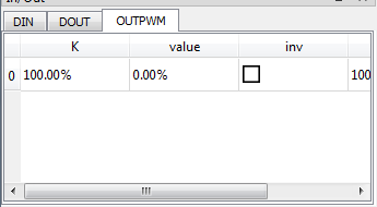

+ идентификация контроллера по его UID (уникальный код устройства).
Теперь WLMill сам находит нужный контроллер по его коду.
добавлено отображение выходов ШИМ.
