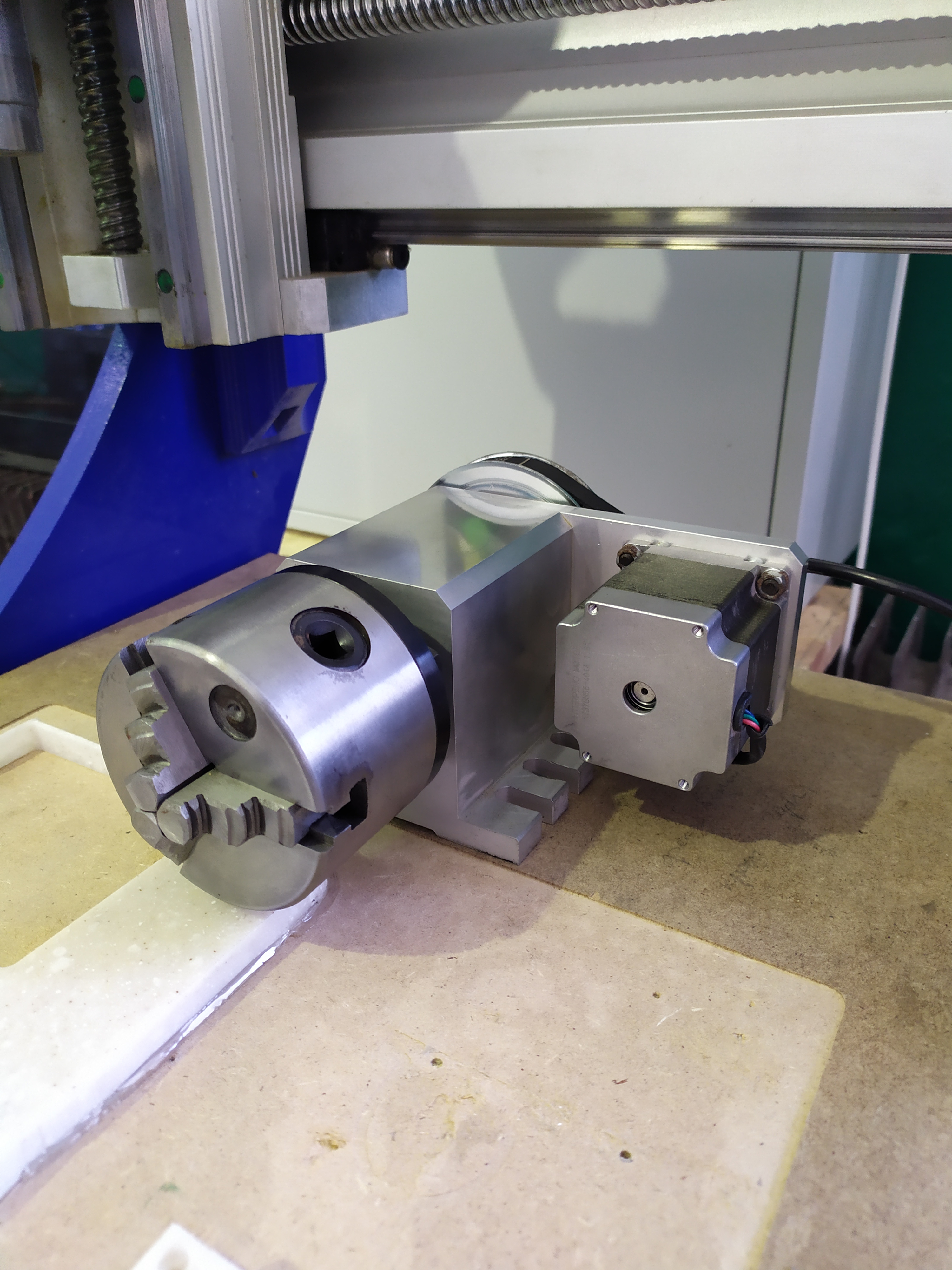

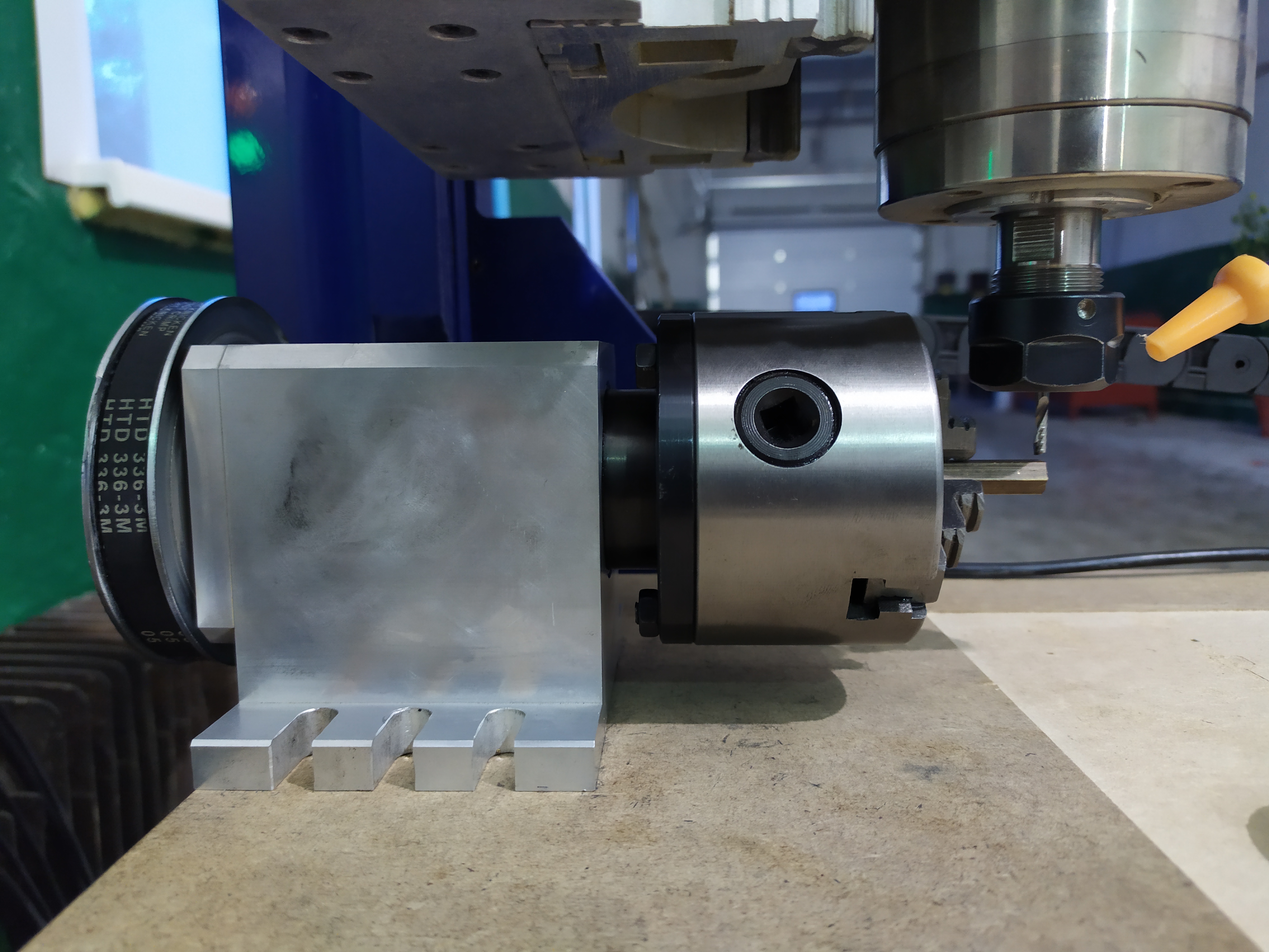

Приобрел на авито поворотную ось по хорошей цене. Редукция 1:6 патрон 3-х кулачковый d 80mm. Со слов продавца пролежала с 2014 года не востребованная. Следов эксплуатации нет, набор прямых и обратных кулачков, ключ. ;)
Удалил несколько рыжиков с патрона, отмочил в бензине, смазал маслом. Из замеченных косячков - небольшая вмятина на большой шестерни, вытянутый ремень и небольшой люфт шестерни на валу- закрутил недостающий винт в отверстие,люфт пропал. Заказал для быстрого старта и наладки tb6600, позже возьму DM856. Крепление идеально подходит под профиль станка, даже попробовал закрепить на оси Z :D
Ставил мотор на удержание. Из-за слабой натяжки ремня заметен люфт в паре ремень шестерня. Ремень дальше уже не натянуть, буду заказывать новый. Есть подозрение что профиль шестерни не совпадает с профилем ремня. Позже буду брать заднюю бабку с конусом морзе и думать как всё это прикрутить к станку, чтобы была возможность двигать заднюю бабку.

evgenymcp писал(а):Приобрел на авито поворотную ось
Можно вопрос, зачем такое расположение поворотки? на 4 фотке, где закреплен на z-ку, к шпиндельку :thinking:
Re: Портальный 420x300 от ProfCNC
Добавлено: 30 сен 2019, 15:57
evgenymcp
Сам не знаю :hehehe: проверял крепление к профилю, так как стол закрыт жертвой, прикрутил к Z.
В теории можно инструмент на столе расположить.
Добавлено: 30 сен 2019, 16:03
ScrewDriver
evgenymcp писал(а):
Что там за подшипники внутри, как устроено? Не разбирался?
Добавлено: 30 сен 2019, 16:17
evgenymcp
ScrewDriver писал(а):Что там за подшипники внутри, как устроено? Не разбирался?
Думаю как во всех подобных поворотках. Какая-нибудь пара дешевых радиальных подшипников. Люфта рукой не чувствую. Крутится легко. Не разбирал пока, да и незачем. Брал по цене комплектующих можно сказать :cheesy: Для обработки пластиков.
