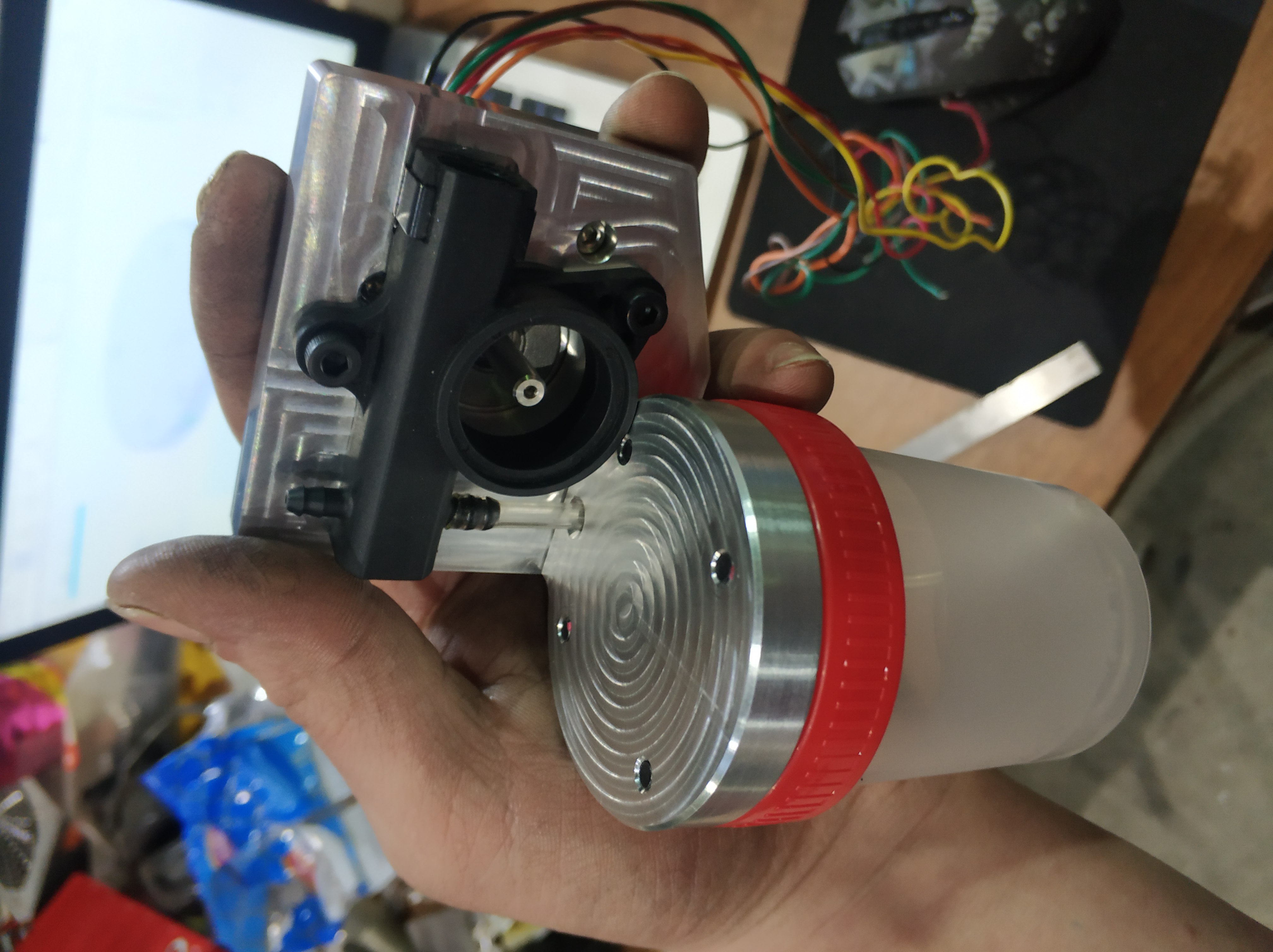

Вот что значит дурная голова рукам покоя не даёт)))
Решил тоже заморочиться с насосиком, незнаю пока что из этого выйдет, за основу взят плунжерный насос в корпусе от бензопилы точно не помню какой, шаговик семнадцатый, осталось закрепить червяка на валу, на фото его нет, драйвер не купил к нему пока так что даже попробовать пока немогу.
IMG_20191116_193539.jpg (6588 просмотров) <a class='original' href='./download/file.php?id=172218&mode=view' target=_blank>Загрузить оригинал (1.58 МБ)</a>
IMG_20191116_193558.jpg (6588 просмотров) <a class='original' href='./download/file.php?id=172219&mode=view' target=_blank>Загрузить оригинал (1.4 МБ)</a>
IMG_20191117_160809.jpg (6588 просмотров) <a class='original' href='./download/file.php?id=172220&mode=view' target=_blank>Загрузить оригинал (1.08 МБ)</a>
И попробовал подключить поворотку просто вместо одной из осей, вроде крутиться)))

И так как я с таким дел не имел, подскажите где и как ее лучше расположить, я пока прицелился на вариант сзади, ну и я так понимаю ставить ее чтобы она там постоянно стояла тоже не лучший вариант.

Илья, норм идея, в принципе если она будет съёмная можно в любом месте поставить.
