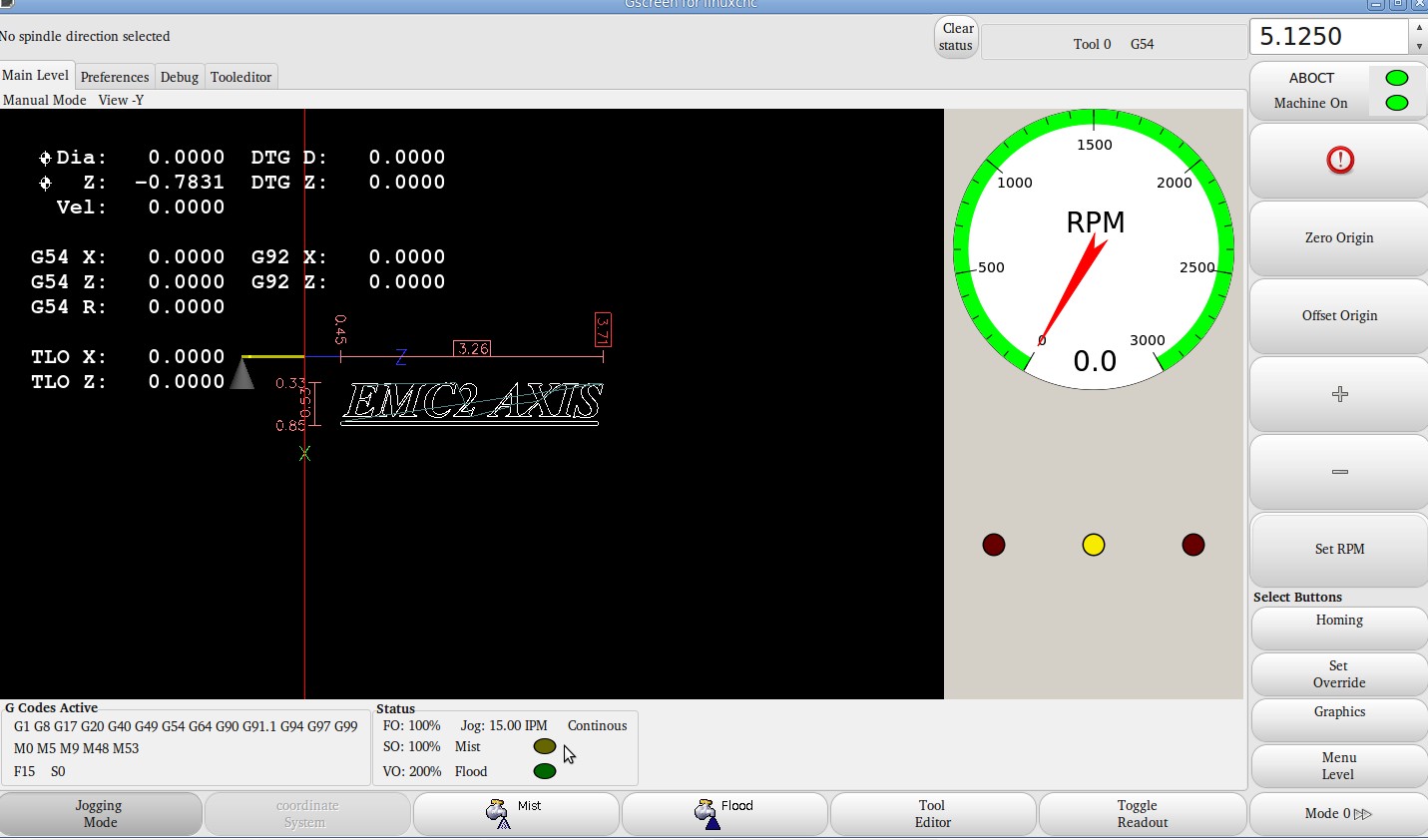

поставил емс с gscreen из свежих исходников - много мелких изменений-исправлений
выключен радиус (оставлен только диаметр) DRO в gremlin:
Выделение(053).jpg (3296 просмотров) <a class='original' href='./download/file.php?id=9154&mode=view' target=_blank>Загрузить оригинал (164.15 КБ)</a>
(это конечно в LATHE-режиме)

еще такая мысль:
не очень то удобно получаются регуляторы подач,об.шпинделя на энкодерах.
все работает конечно- но...
каждый раз при включении станка подача становится 100%
но даже если сделать програмно ,что будет загружатья с нужным нам значением - то оно не отображается на переключателе.
попросту говоря делаем серию деталей - настроили все параметры - та же подача выставлена и ручка регулятора визуально показывает значение:
Выделение(054).jpg (3289 просмотров) <a class='original' href='./download/file.php?id=9156&mode=view' target=_blank>Загрузить оригинал (48.89 КБ)</a>
выключили станок - при следующем включении хочеться все эти настройки сохранить
так вот сохранить значения мы то сможем (сохраняем в файле) а вот с ручками (если пользовать энкодер) засада!!
