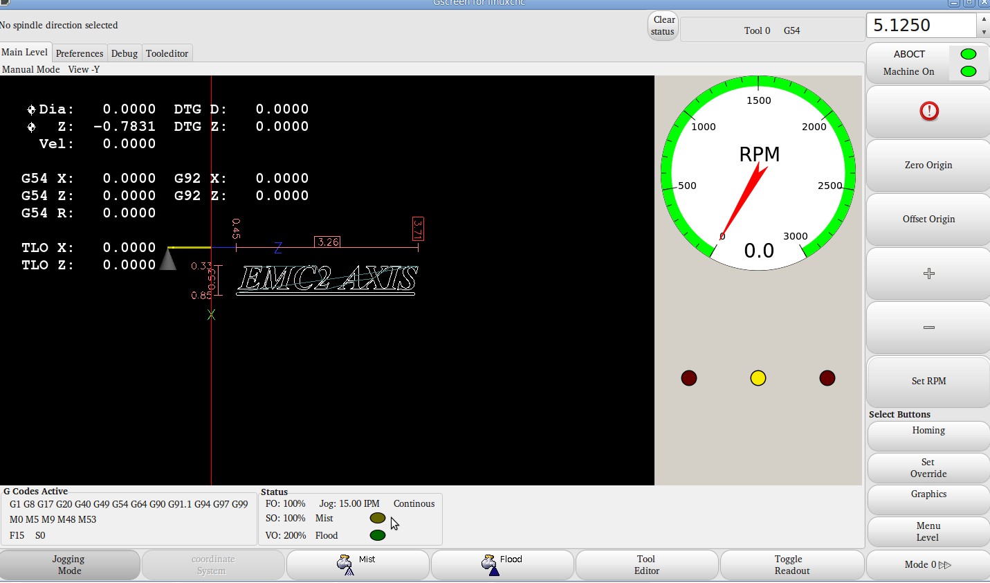

поставил емс с gscreen из свежих исходников - много мелких изменений-исправлений
выключен радиус (оставлен только диаметр) DRO в gremlin:
Выделение(053).jpg (3767 просмотров) <a class='original' href='./download/file.php?id=9154&mode=view' target=_blank>Загрузить оригинал (164.15 КБ)</a>
(это конечно в LATHE-режиме)
вот настройки gremlin,которые можно вкл-выкл :
        self.highlight_line = None
        self.program_alpha = False
        self.use_joints_mode = False
        self.use_commanded = True
        self.show_limits = True
        self.show_extents_option = True
        self.show_live_plot = True
        self.show_velocity = True
        self.metric_units = True
        self.show_program = True
        self.show_rapids = True
        self.use_relative = True
        self.show_tool = True
        self.show_dtg = True
        self.grid_size = 0.0
        temp = inifile.find("DISPLAY", "LATHE")
        self.lathe_option = bool(temp == "1" or temp == "True" or temp == "true" )
        self.foam_option = bool(inifile.find("DISPLAY", "FOAM"))
        self.show_offsets = False
	self.a_axis_wrapped = inifile.find("AXIS_3", "WRAPPED_ROTARY")
	self.b_axis_wrapped = inifile.find("AXIS_4", "WRAPPED_ROTARY")
	self.c_axis_wrapped = inifile.find("AXIS_5", "WRAPPED_ROTARY")
где это включается??
надо бы найти и сделать опционно
