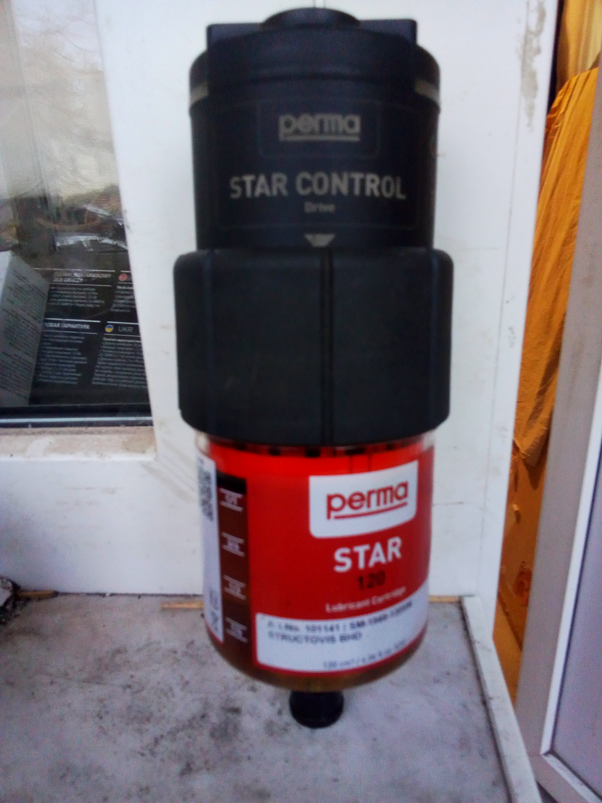

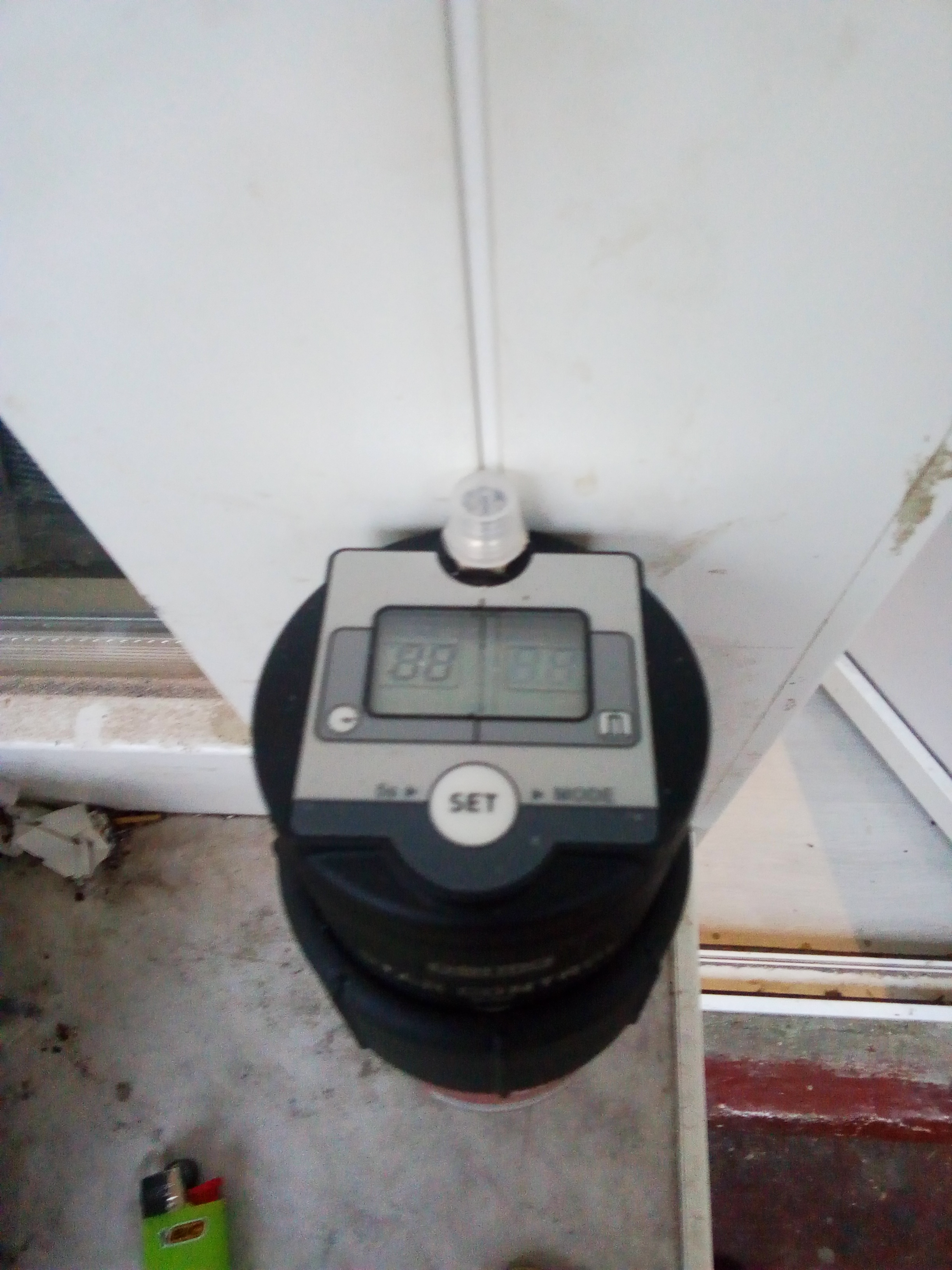

собрал вот такой наборчик для автосмазки
P00421-193412.jpg (5048 просмотров) <a class='original' href='./download/file.php?id=180322&sid=84299a6f2e129f8b7c9f7878dfef3590&mode=view' target=_blank>Загрузить оригинал (2.12 МБ)</a>
P00421-193422.jpg (5048 просмотров) <a class='original' href='./download/file.php?id=180323&sid=84299a6f2e129f8b7c9f7878dfef3590&mode=view' target=_blank>Загрузить оригинал (1.77 МБ)</a>

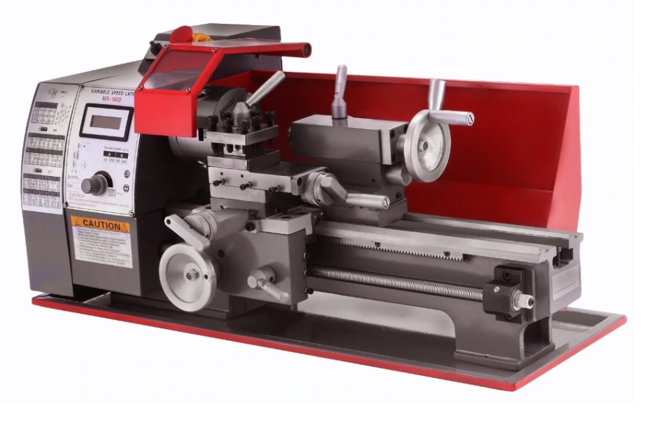

Приобрёл китайского помошника, в пути, ток не нужно кричать кривые и т.д., сам знаю, но до ума довести можно, с последующей модернизацией)
Безымянный.jpg (4631 просмотр) <a class='original' href='./download/file.php?id=180527&sid=84299a6f2e129f8b7c9f7878dfef3590&mode=view' target=_blank>Загрузить оригинал (104.87 КБ)</a>

Re: По металлу (дубль 3)
Сообщение yellosax »
А интересно те что подороже типа 320х920 илии360х1000 тоже кривые ?
Lafayette
Сообщения: 3349
Репутация: 445
Сообщение Lafayette »
Да тут вопрос скорее на сколько кривые, понятно что не о миллиметрах речь.
Дело в том что на этом можно будет начать работу хоть какую-то, а после довести до ума, а не купить б/у на барахолке и сразу ковырять его.
Я то и взял, только чтобы доделать кое какие детали для станка, но и так по мелочи пригодится, а уже как время появится, то и пришабрим, и выставим в сотку и УЧПУ замутим)
Сообщение Coffeein »
Всего два вопроса. Зачем 4 рельсы на одну ось? И второй вопрос, зачем на этом станке тихоходный шпиндель? Сталь обрабатывать или грубая обработка дюрали?
Lafayette
Сообщения: 3349
Репутация: 445
Sashalex24 писал(а):Он новый? Где брали?
Новый, на алике.
Lafayette
Сообщения: 3349
Репутация: 445
Coffeein писал(а):Всего два вопроса. Зачем 4 рельсы на одну ось? И второй вопрос, зачем на этом станке тихоходный шпиндель? Сталь обрабатывать или грубая обработка дюрали?
Про рельсы есть выше, да под сталь, да и не совсем тихоходный, до 4000 можно разгонять сервой.
Под мелкие фрезы, просто шкивы переставлю и получу 10000-15000
