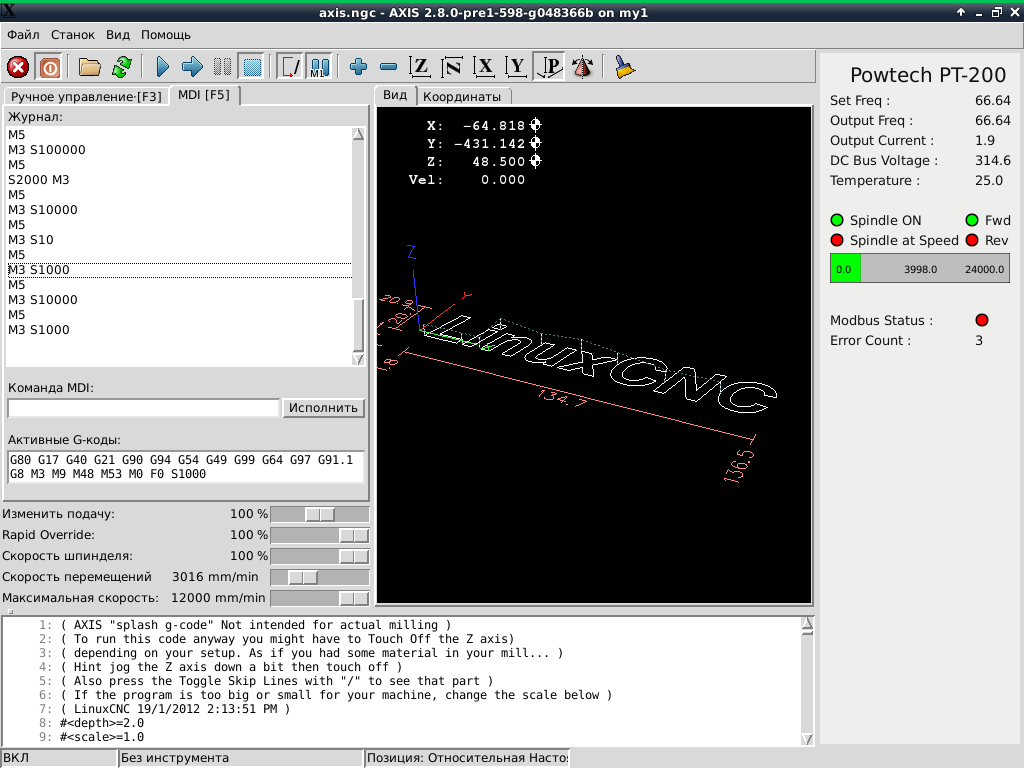

понимает команды из mdi только до M3 S6000 дальше шпиндель не крутится частота при этом 400Гц. Откуда взялся коэффициент 15 при расчете частоты?
Снимок экрана 8.png (4840 просмотров) <a class='original' href='./download/file.php?id=55397&mode=view' target=_blank>Загрузить оригинал (117.58 КБ)</a>

Я правиль понял, что при задании частоты S1000 вращение сть, но на частоте 66.64 Гц?

да, а при S6000 400Гц, А еще кудато делось время торможения шпинделя, оно у меня было 5 сек....Хотя в настройках не изменилось, но шпиндель просто по инерции останавливается.разгон до 24000 оь/мин за 5 сек, торможение 20 сек...
Информация на панели так и не обновляется... только лампоски fw rev работают.

S6000 400Гц,
S1000 66.64Гц,
но теперь одна странност после М5 шпиндель дает газку на полсекунды и только потом останавливается. Также и при пуске кнопками в аксис и нажатии + дает газку на полсекунды (частота становится раза в два больше) и потом вращается с постоянной скоростью.
с частоты 153,4 по f12 сразу 400, до 153,4 идет одитнаковыми интенрвалами.

шпиндель стоит нажимаю F9 на дисплее частотника частота 400, потом 0,04, потом 0,00. потом жму еще раз F9, доходит за полсек. до 80Гц, а потом опускается до 6,72 и шпиндель продолжает крутиться на этой частоте
13,4
20,04
26,72
33,40
и тд до 400
после F11 такими же шагами вниз, но при каждом нажатии пытаестся разогнатся до 400, но не успевает и снижает скорость.
BentScrew писал(а):Ещё одна попытка
ура!!! теперь все правильно с частотами. работает прекрасно, но есть одна ложга дегтя... при переходе с частоты 400 до 10 шпиндель снижает ее практически за 5 сек. но когда нажимаешь просто стоп то останавливается сек за 20. Разгон до макималки идет за положенные 5 сек.
Лампочки шпиндель включен и шпиндель на скорости не работают
