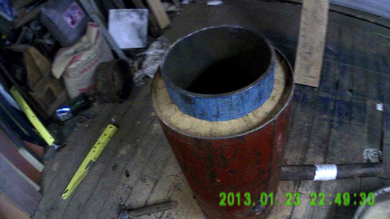

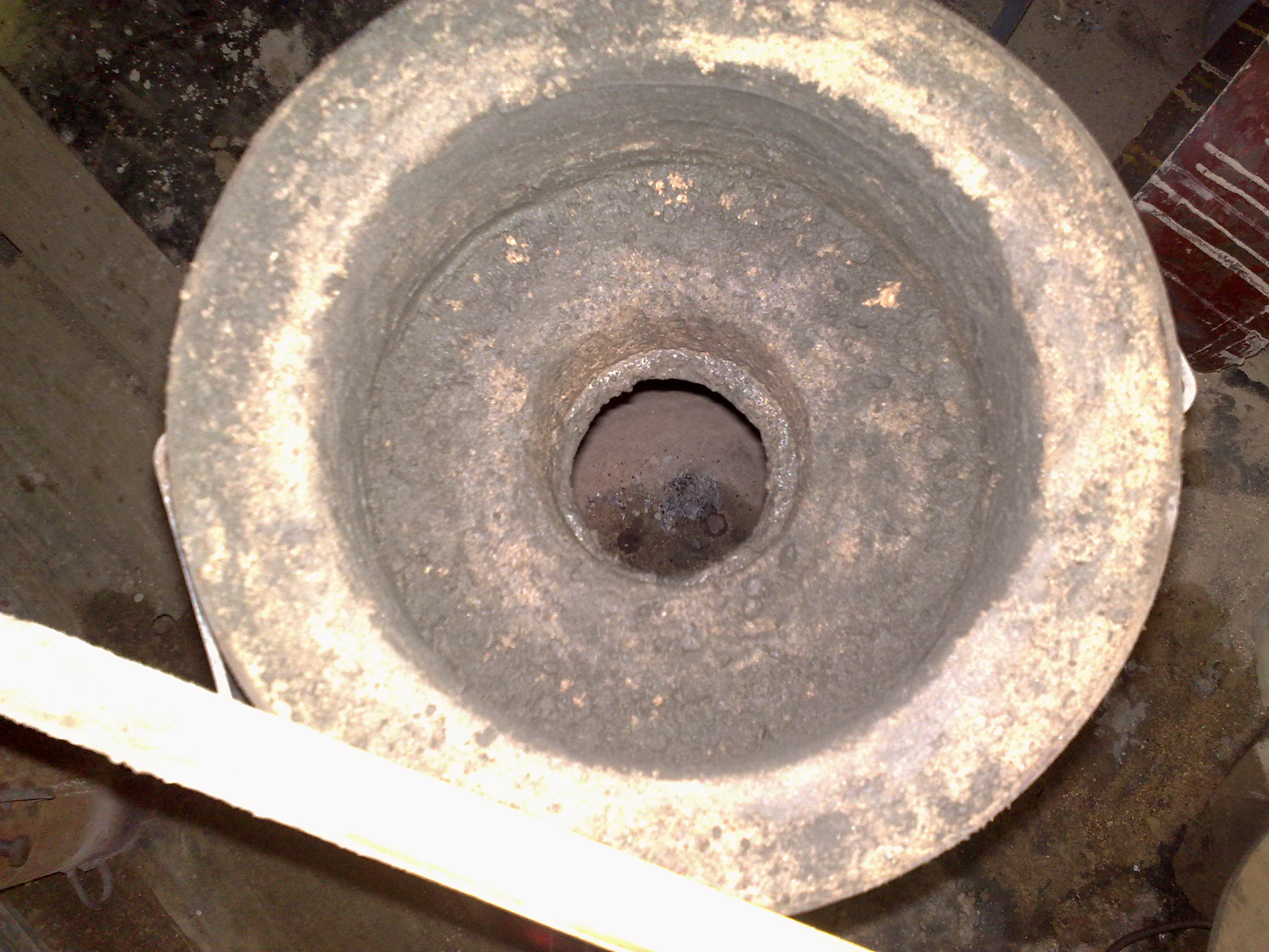

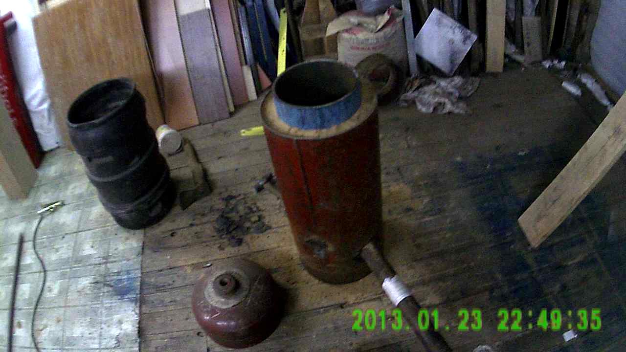

наконецто стронулся с мертвой точки . и продолжил делать печка 2.
пока что только собрал, надо еще приварить и обрезать трубу для горелки .
засыпал и утромбовал шаматный песок.

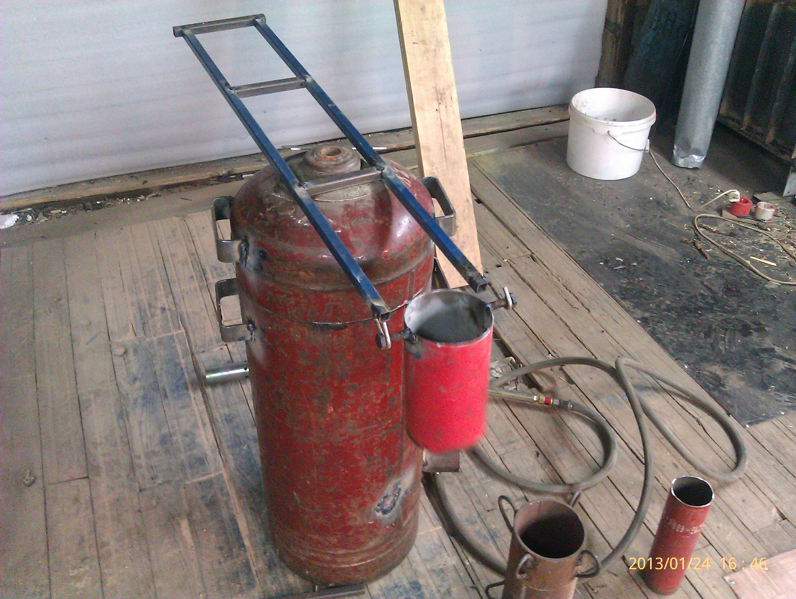

ну вот сделал я ее . осталось затестить.

Лить будет неудобно. Тигель удобно набок поворачивать и выливать Ал
Re: Печка1 - станок для переработки алюминия
Добавлено: 24 янв 2013, 17:50
master_70
ага. я еще сделаю снизу петлю чтоб крючком запрокидывать тигель.
вопрос нарисовался. нагревать тигель в бочину или ближе к дну тигеляпламя направлять.?.
Добавлено: 24 янв 2013, 17:54
master_70 писал(а):ага. я еще сделаю снизу петлю чтоб крючком запрокидывать тигель.
я так делал = неудобно так как не видно куды льешь. Набок нужно :)
master_70 писал(а):вопрос нарисовался. нагревать тигель в бочину или ближе к дну тигеляпламя направлять.?.
Низ грею, так как могу плавить немного. Тигель ставлю на огнеупорный кирпич, тогда дно не "холодное".
